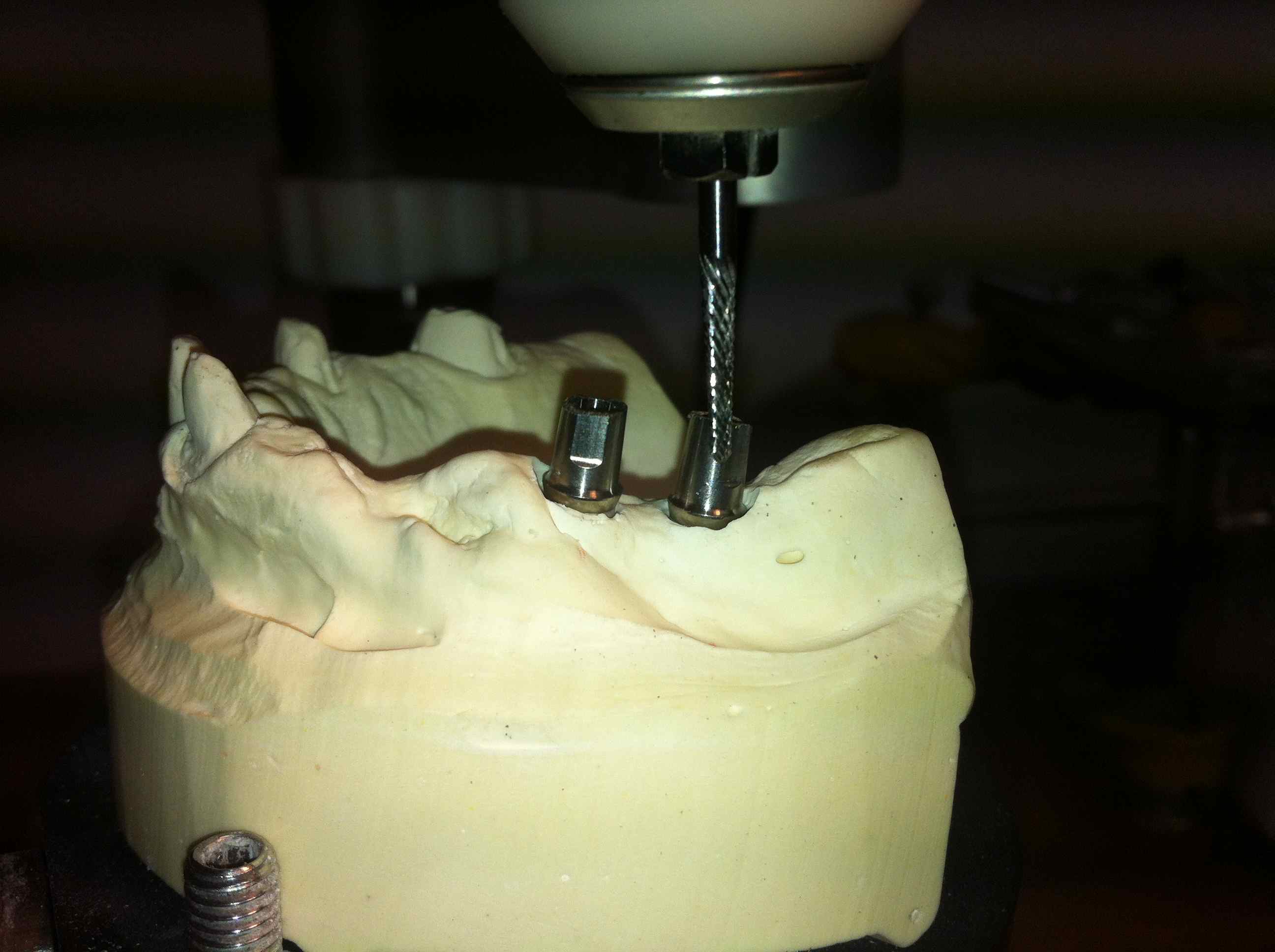

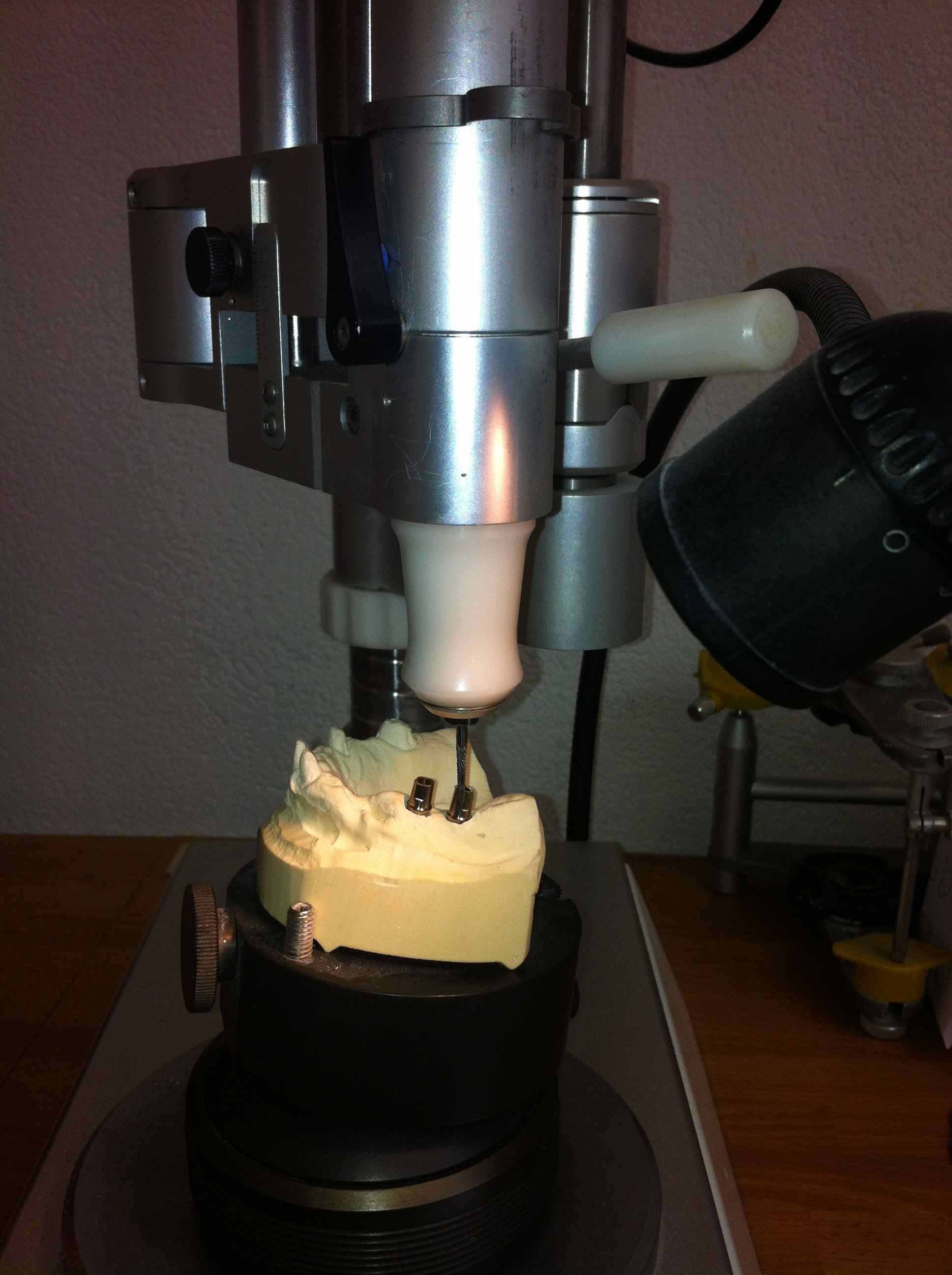

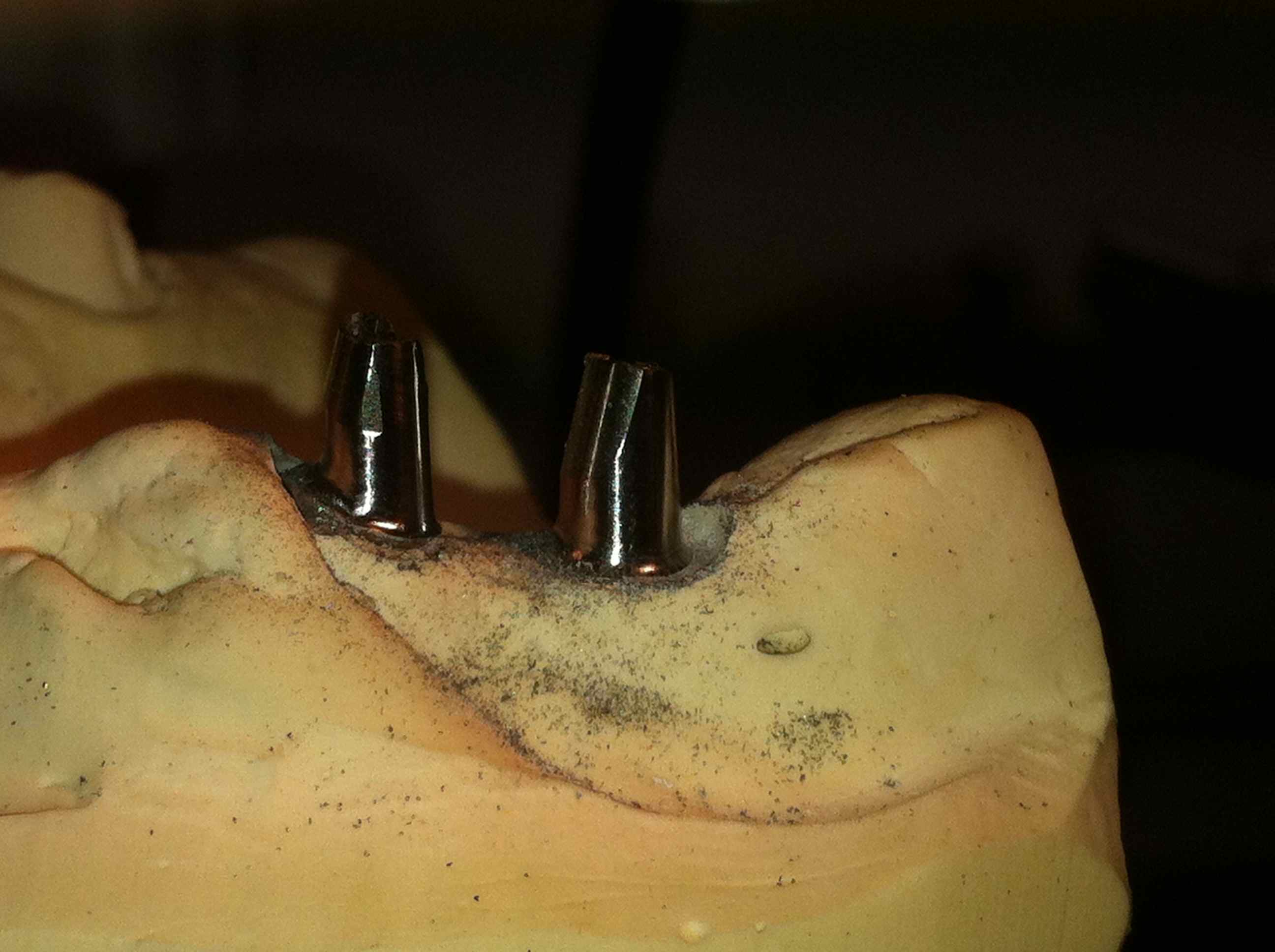

ciao amici vi posto queste foto con i passaggi che effettuo io per lucidare il titanio ovviamente essendo odontotecnico questi sono due monconi in titanio grado 5 da paralelizzare sgrossare e lucidare scusate per le foto fatte oggi in gran velocità e con un iphone
il nostro strumento per fresare i monconi in titanio lo chiamiamo fresatore e ci serve dopo avere scelto l'asse d'inserzione fresare in parallelo tutti i monconi

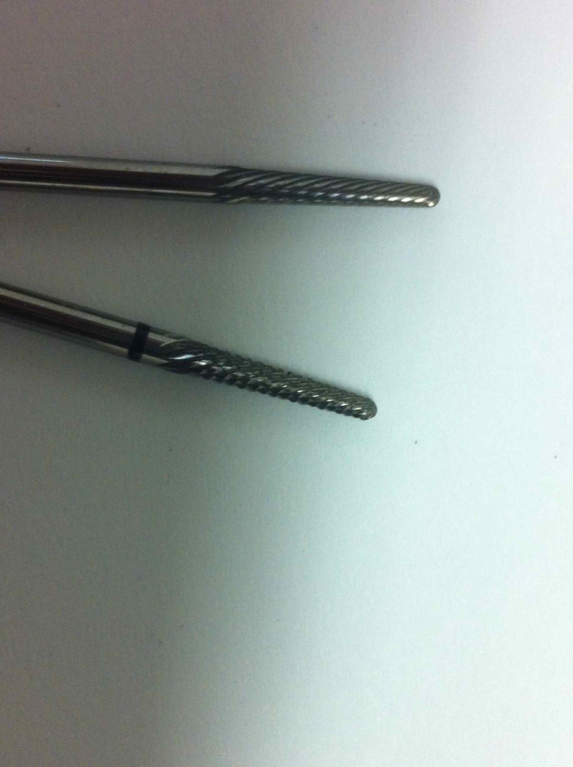

scelto l'asse procedo con fresare i monconi con una fresa 2 gradi a taglio incrociato grosso
sgrossatura
dopo la sgrossatura utilizzo per levigare la superficie una fresa sempre 2 gradi ma a taglio fine
le due frese con
anello nero grosso
l'altra fine

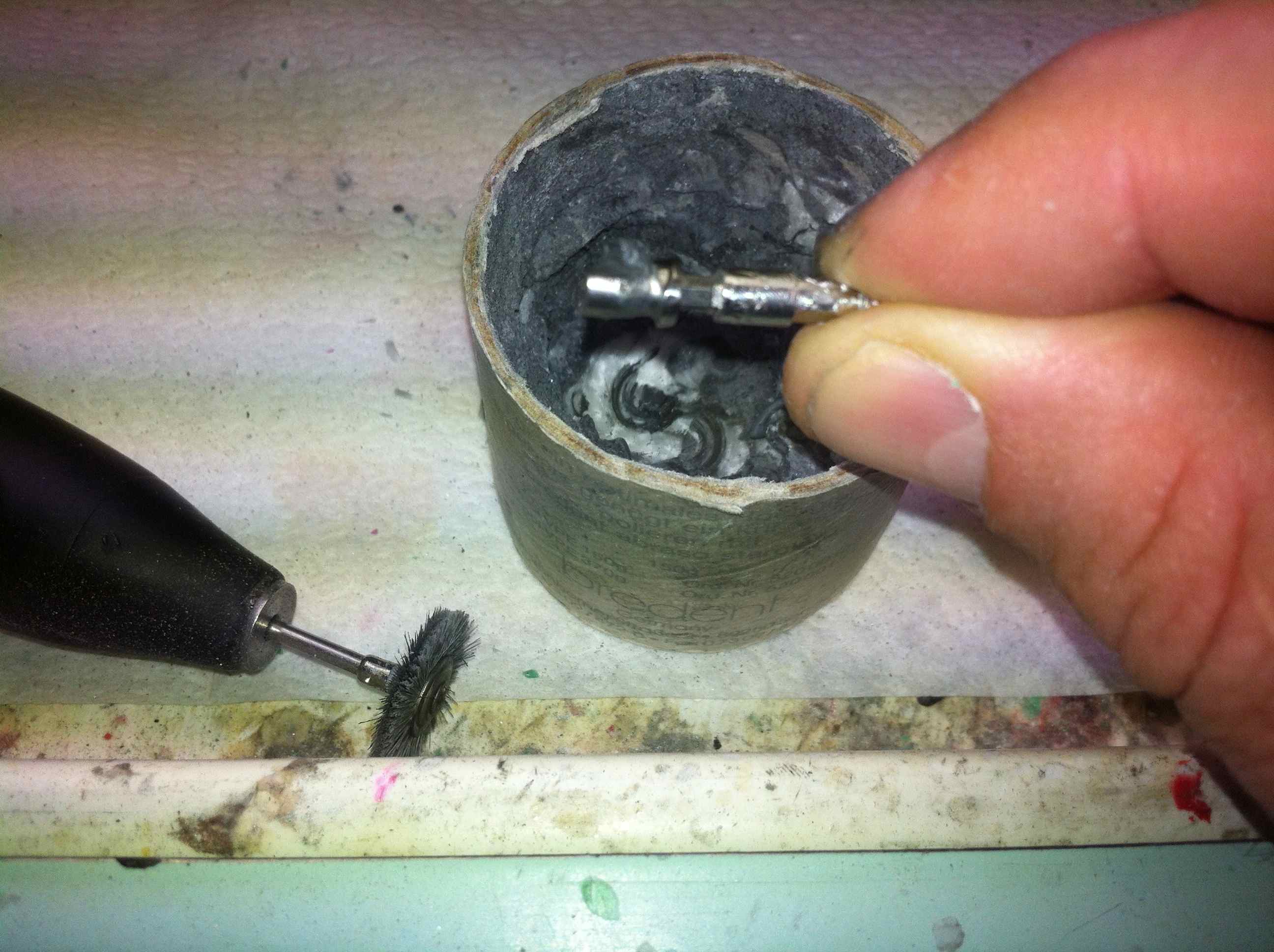

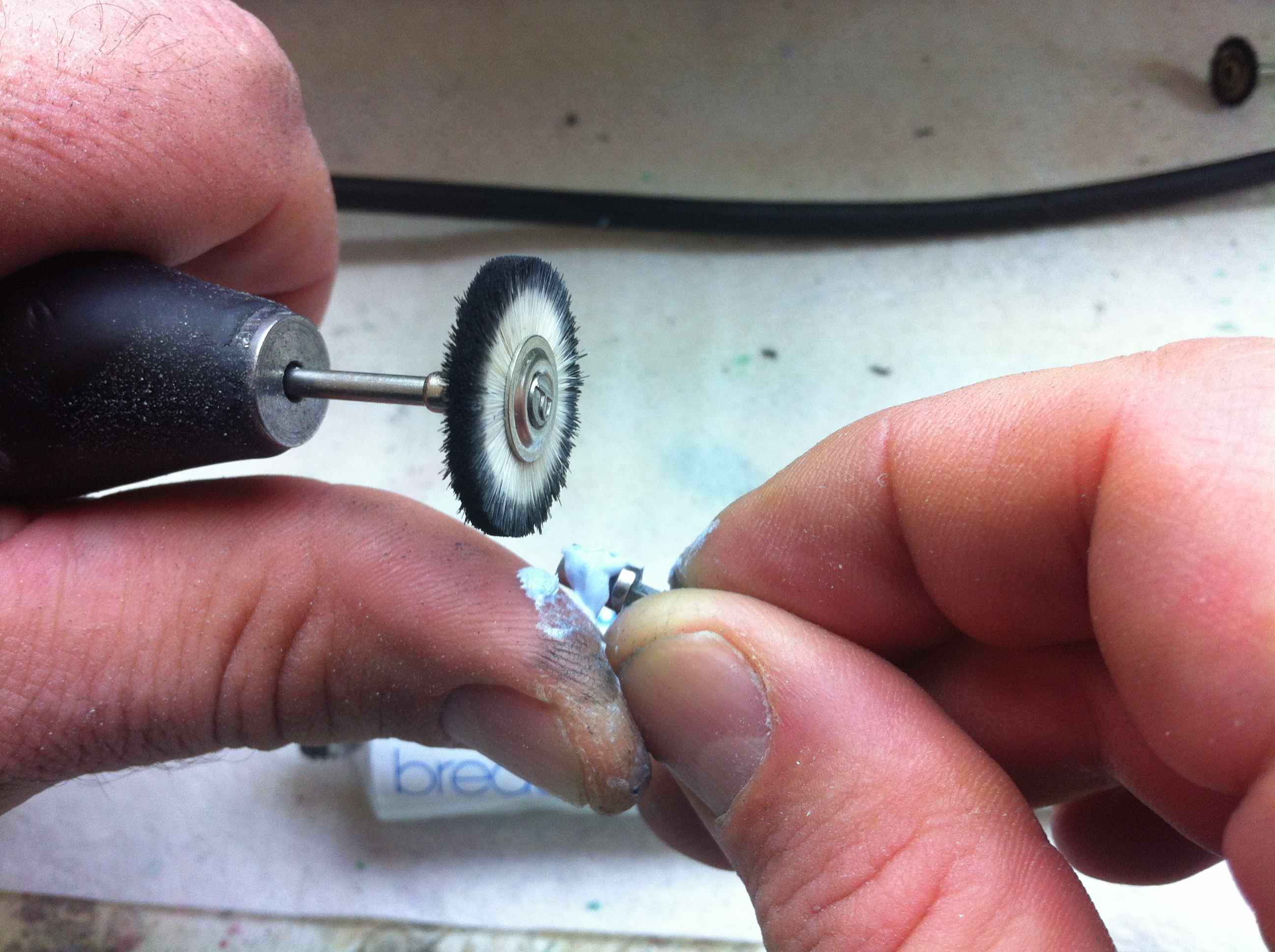

dopo lucidatura con il trapano passo al banco
la spazzola di pelo di capra e pasta titanpol
lavaggio con acqua e sapone piatti e un po di alcool poi
passo l'altra pasta lucidante abraso starglanz sempre con trapano da banco ovviamente un'altra spazzolina in pelo di capra dedicata solo a questa pasta

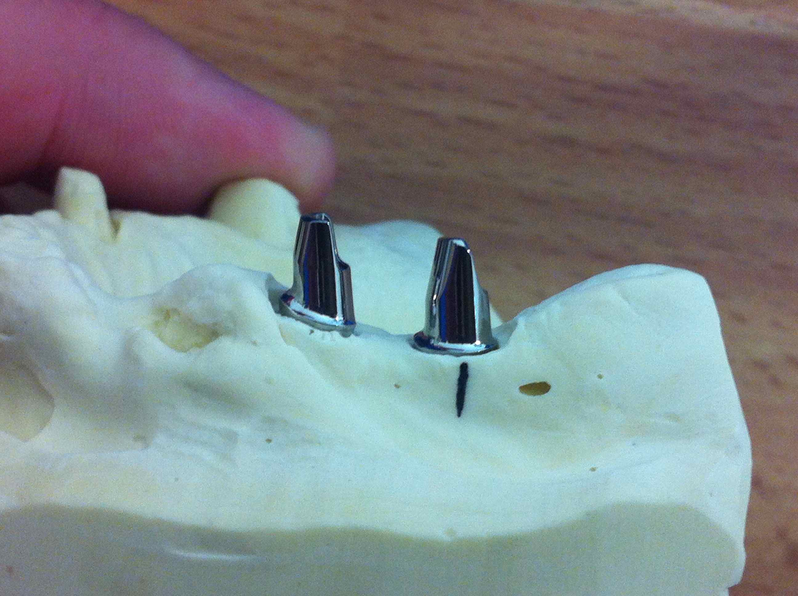

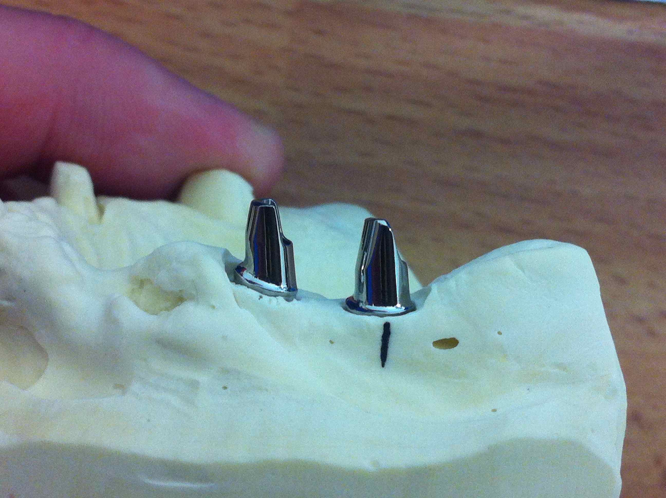

lavaggio in ultrasuoni con acqua e sapone e questo è il risultato finale
ciao grazie
