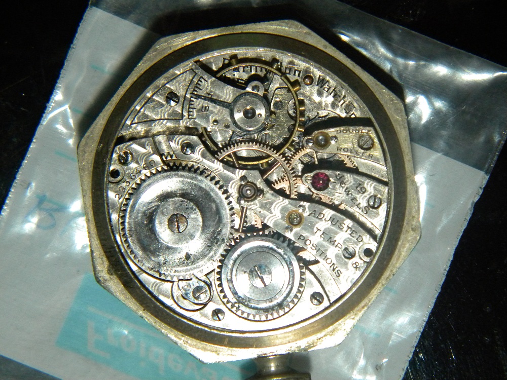

Ho un orologio da tasca 12 size Burlington devo sostituire l'asse bilanciere....anche se ho i miei dubbi che il bilanciere sia il suo..ed effettuare altri lavori.
Non riesco a capire di quale modello si tratti per reperire(avendo fortuna) i ricambi ,perchè in rete trovo elgin.illinois ecc.(Potete aiutarmi a trovare informazioni sulla casa/storia burlington?)ed eventualmente i ricambi.
Per similitudine ad a movimenti illinois chiedo a voi se illinois e burlington abbiano qualcosa a che fare?
Tra l'altro l'orologio monta una cassa illinois (potrebbe essere stata cambiata negli anni? o potrebbe essere l'originale?)
Si puo dai numeri di serie movimento e cassa a risalere all'anno di costruzione?Come
Vorrei inserire delle foto ma non riesco....come devo fare?
grazie anticipattamenrte a tutti

Ecco la foto del movimento Burlington Watch co Chicago.
Appena posso ne faccio una alla cassa(marcata ILLINOIS WATCH CASE CO. SPARTAN 0113516).
grazie

Trattasi di una"savonette",presumo un calibro 127/129?
Vedo che manca il collo di cigno sul ponte bilancere
Burlington WatchCo. / Illinois Watch Co.(penso che fosse di stessa appartenenza)

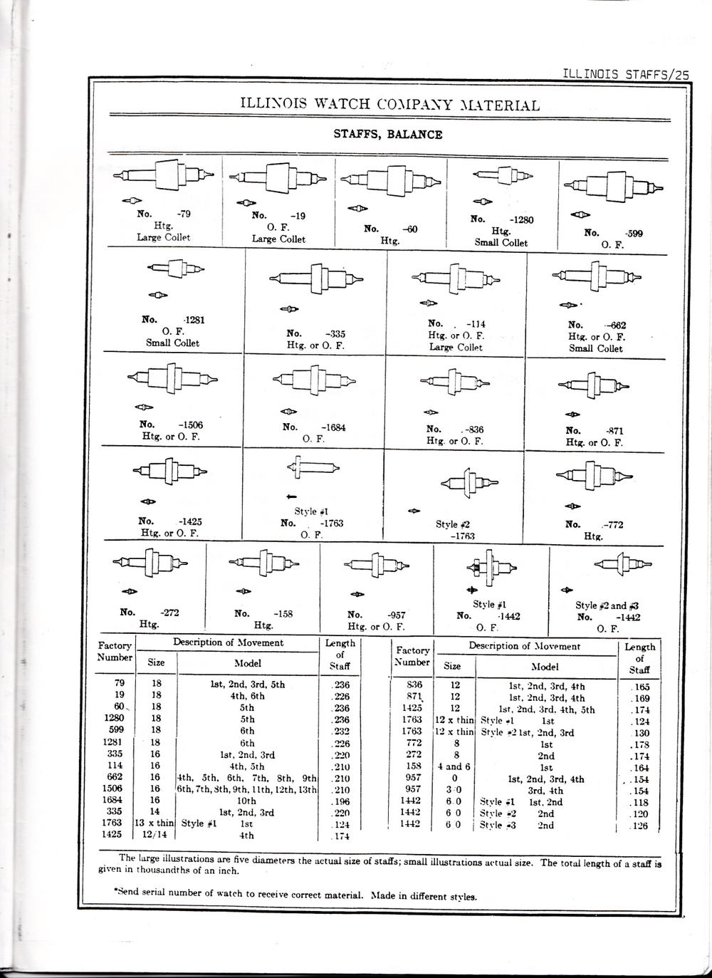

Con questa tabella riesco ad avere una corrispondenza con i codici ronda.
Dal numero di serie dell' orologio su un database ho scoperto che si tratta di Illinois -12s -grade 274 -hunting - model. 2.
Ma in effetti in tabella ci sono più 'model. 2' per il 12s.
Quale sarà il mio? mi toccherà provare più assi bilanciere.
Comunque ricordo che l'asse che io ho rimosso era alto 409 (pur essendo sano) aveva moltissimo gioco.(Montato in passato no so da chi per prova?)
Ora montato quello di altezza 441 nessun gioco....

http://www.fileconvoy.com/dfl.php?id=g2 ... 4cede80c66
ancora una chance
saluti

Tabella molto completa ora devo solo intrecciare un poco di documenti.
