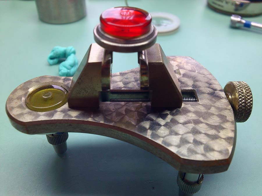

Della serie idee perditempo che ti si rivoltano contro ho avuto la brillante idea di smontare l'equilibratore per una bella lavata in ultrasuoni.
Ho tolto il carrello di dx e la sua lama, poi fortunatamente mi son fermato.
Adesso mi sto divertendo
:sad: a rimettere in bolla la lama attraverso le due viti blu a lato, non visibili in foto.
Carrello e lama a sx sono nella sua bolla di fabbrica e li tengo come riferimento...
Capita che a volte sia in bolla da una parte e dall'altra no, su tutta la lunghezza è una bella rogna. Mi chiedo come facessero quelli della Star a metterci i tempi di fabbrica per fare una regolazione del genere (magia?)...

Sicuramente usavano una dima di posizionamento.
Ma comunque tararlo é più semplice di quello che pensi, basta adottare una buona procedura.
-avvita le viti quel tanto che basta ad ottenere una buona frizione tra lama e supporto.
- con l'apposita vite serra le ganasce in modo che si tocchino.
- ora agisci lateralmente alzando la lama sregolata in modo che risulti piu alta di quella corretta ( quella che non ai toccato).
-a questo punto porta le lame a contatto con un piano retificato (blocchetto johnson, oppure un piano di vetro) esercitando una leggera pressione la lama sregolata si porterà automaticamente al livello corretto.
allarga le ganasce e serra le viti completamente (agendo alternativamente su una e sull'altra avvitantola di pochi gradi ognuna)
Fammi sapere se hai risolto.

Mannaggia, non avevo pensato al piano rettificato, non ce l'ho proprio, proverò col vetro.

Problema risolto grazie ad amico attrezzista che ha lavorato con un comparatore... Ho la fissa della precisione e non era facile tenere in contatto perfettamente le lame col vetro....
