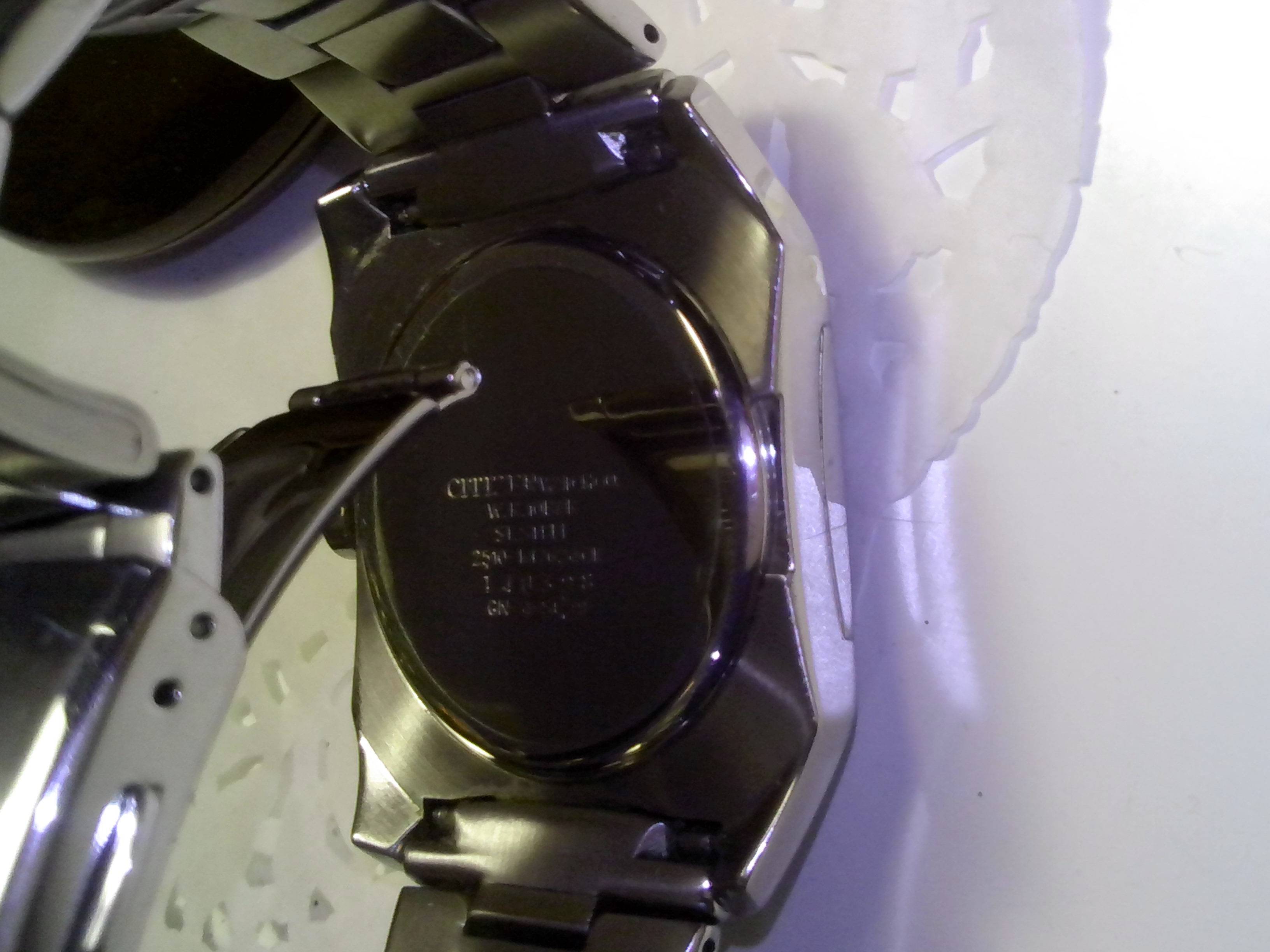

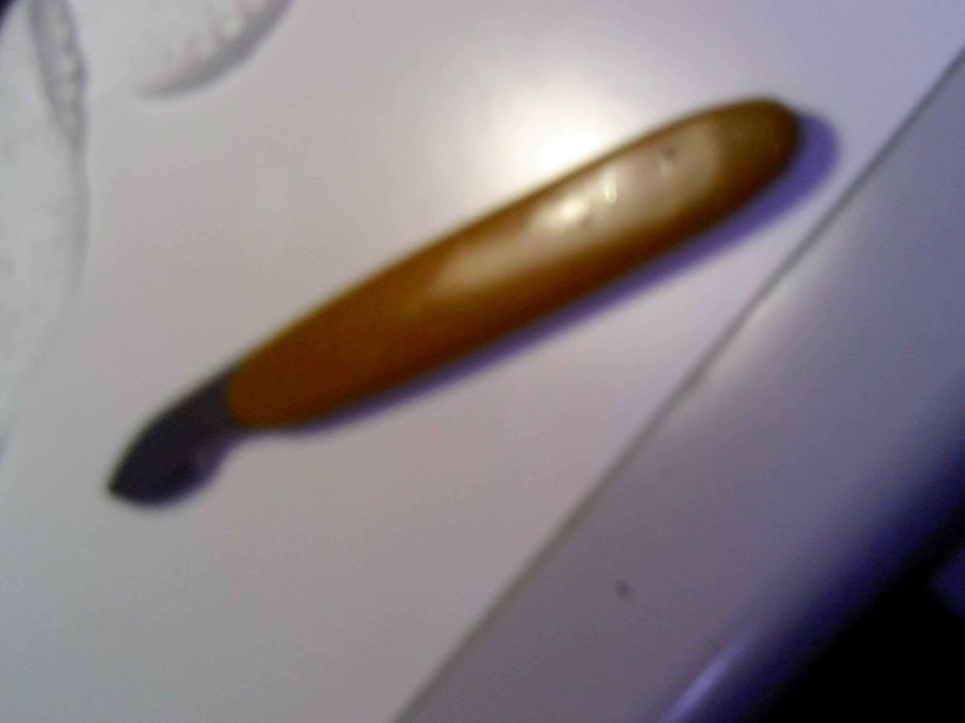

Scusate, qualcuno può dirmi se c'è una tecnica particolare per aprire alcuni fondelli che proprio non vogliono saperne di aprirsi? Mi dite quale attrezzo devo usare? io adopero un coltellino (vedi foto) comprato in un negozio di utensilerie varie, probabilmente non va bene?Cerco di inviare foto dei fondelli incriminati, che sono un chronotech, un citizen ed altri.

Coltellino stanley -taglierino) e martello. appoggio la lama e martello piano piano finche la la non penetra poi faccio leva. proteggiti gli occhi
ps il coltellino che hai non è buono prendi quelli a due lame svizzeri. con quello che hai non ci apri nulla

c'è una foto del coltellino a doppia lama svizzero?
Grazie a tutti, siete fantastici.

E' un coltello come questo
http://www.ebay.it/itm/APRICASSE-A-COLTELLINO-2-LAMA-ACCIAIO-MANICO-IN-ALLUMINIO-AF-SWITZERLAND16883-/300856963648?pt=Accessori_e_Ricambi&hash=item460c78f240

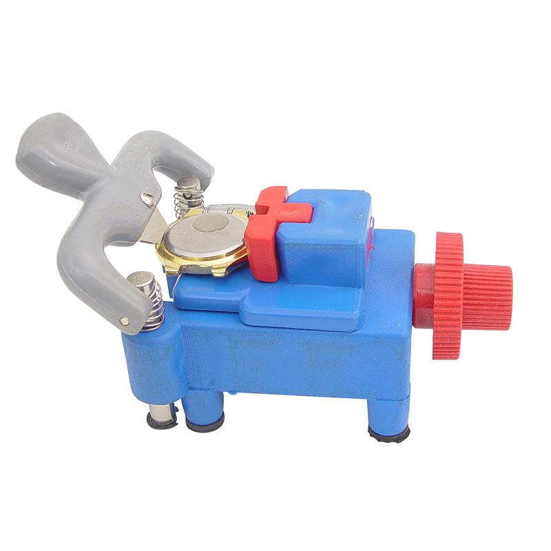

Coltellini martellini per aprire le casse? Con tutto il rispetto, ma la cosa cosa non mi sembra da consigliare. Quando si martella dove si trova l'appoggio, sulla corona? E se per caso è un Patek o simili, si usa lo stesso sistema?
Io credo, per prima cosa, ci voglia un coltellino professionale di ottimo acciaio e ben affilato, tanta forza nelle mani e nei polsi,una giusta impostazione per non finire, ad apertura imprrovisa, nel quadrante o nel meccanismo.
Esiste un attrezzo con appoggio in teflon e coltello affilatissimo che viene spinto da una vite con molta precisione senza correre il rischio di far danni. Se occorre lo fotograferò e lo posterò. Saluti Army
https://youtu.be/vmzSU0QMmIw
Nonno Armando

Premere come dici te con molta forza con un coltellino normale rischi di fare + danni che usare un stanley con colpi leggeri, la lama è talmente sottile che entra subito, naturalmente la lama va già appoggiata nelle fessura. cmq prova è l'unico modo di farsi un idea, io personalmente mai fatto danni con lo stanley. Mi è stato consigliato da un vecchio orologiaio, e mi sono sempre trovato bene. Mi interesserebbe vedere lo strumento di cui parli sembra interessante. Ciao

credo che Amrando si riferisse a questo attrezzo, che ti blocca la cassa e con un clap! ti apre il fondello! :grin: Immagine

scusate, il nome dell'attrezzo?

allora, come alcuni "nuovi" attrezzi, non ha un nome specifico (credo eh), basta cercare sui vari siti watch case opener e tiè! arriva lui! :grin:

TROVATO! e lasciato. L'attrezzo in questione l'ho visto su un sito ma costa 80,00 euro + spese spedizioni. Non fa proprio al mio caso visto l'utilizzo che devo farne. Cercherò di affinare la mia abilità con coltellini vari.
