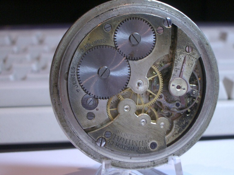

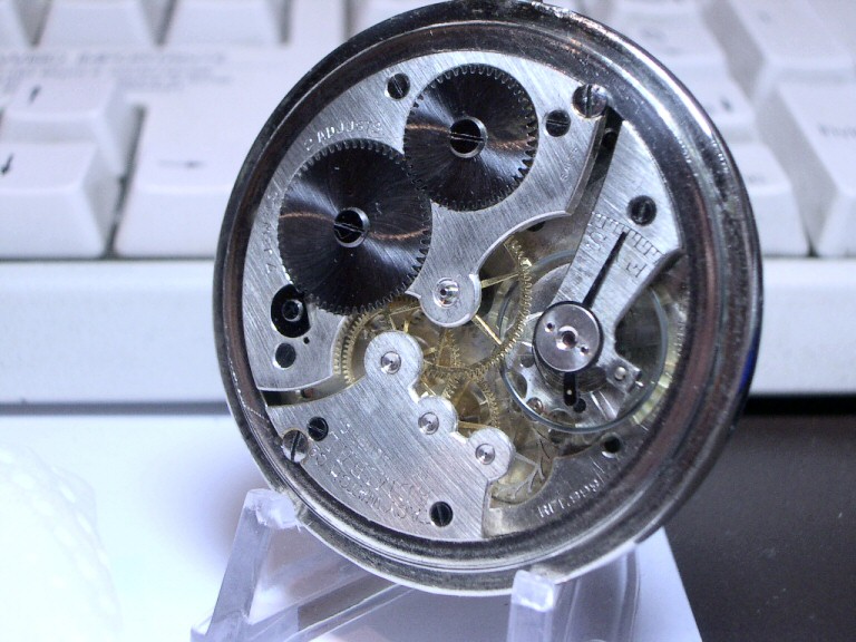

Rieccomi, sono andato a carcare nel mio archivio fotografico uno dei orologi abbastanza sporchi e che ho trattato con il sistema sopra esposto.
Ecco le foto: Ciaooo
