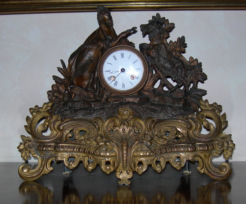

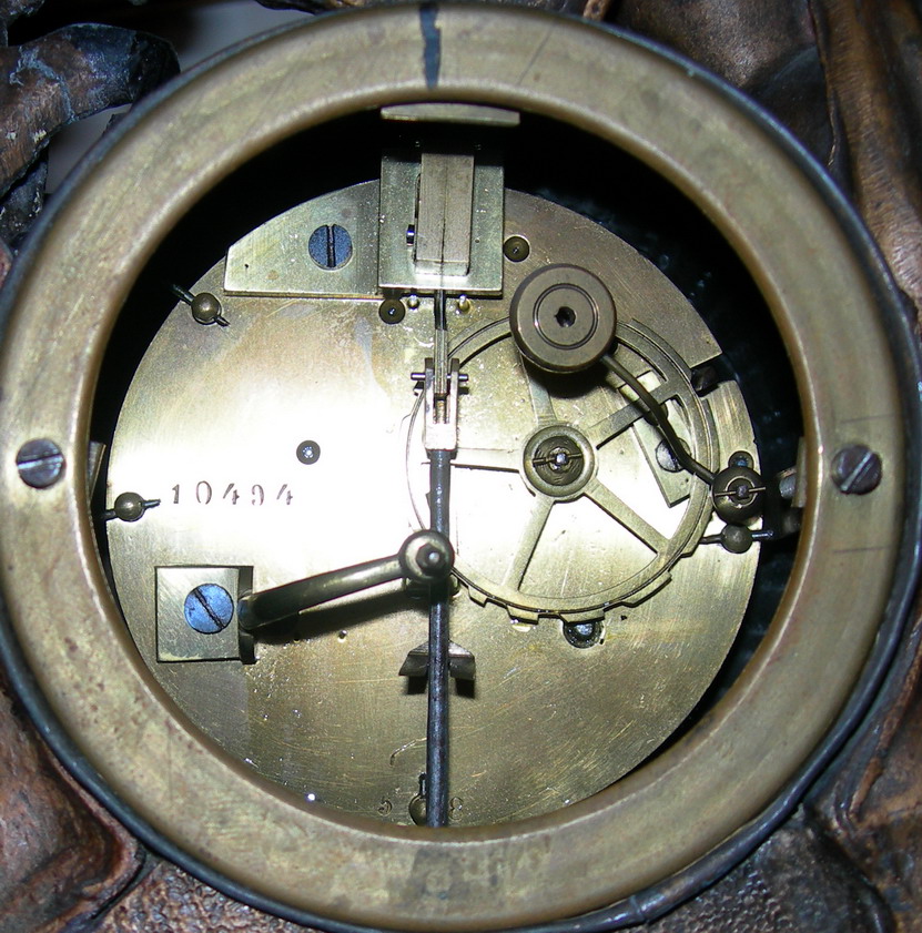

ecco qualche foto della pendola non ancora smontata:
Per ora mi dedichero' a farla andare, poi se vorrete darmi qualche consiglio su come restaurare la parte estetica, vi ringrazio anticipatamente. Comunque a me piace cosi' com'e' per la patina di antichita' che suggerisce.

L'ancoretta dello scappamento va anch'essa lavata con lo stesso procedimento delle altre ruote ?
Poi ho letto pareri discordanti sulla lubrificazione dei perni dell'ancoretta (quella che si muove con il pendolo). Vanno anch'essi lubrificati ?
Altre foto dell'interno. Non so se da esse si riesca a capite se le platine siano verniciate col trasparente. Comunque per sicurezza seguiro' il consiglio del detergente "Gallo".

Secondo voi, il nero della parte superiore, ragazza e capretta, e' quello originale oppure e' andata via la doratura?
