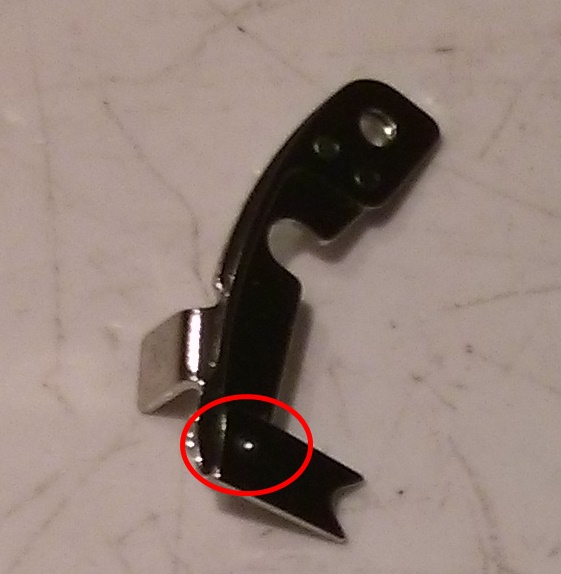

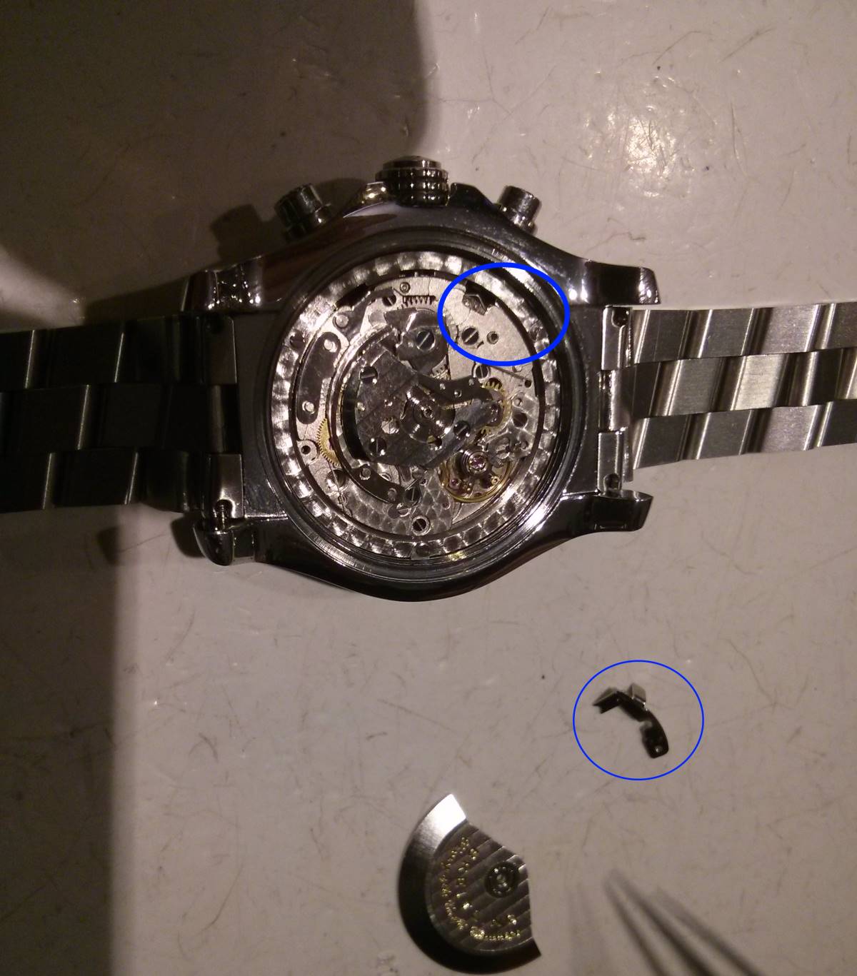

Come se servisse che lo dica io :), ti do ragione e ci butto due fotografie che ribadiscono il concetto.
In sostanza aprendo la cassa, l'orologiaio si è subito accorto che il braccino articolato che trasmette il movimento del pulsante stop/start al cronometro, composto da due pezzi, aveva il secondo pezzettino (quello piccolo) che viaggiava per la cassa. Il ribattino che lo univa al braccetto era fatto "a qualche maniera" e il pezzo si era staccato. Mi ha detto che ora provvederà a ribatterlo correttamente, tra qualche giorno ripasso.
Per tornare in topic tecnico: io ho usato dei termini ruspanti per descrivere quei due pezzi. Ho una idea di come potrebbero chiamarsi, ma per evitare di dire sciocchezze mi sono astenuto :grin:
Qualcuno mi dice i nomi corretti?

Ma sei sicuro che è una replica asiatica? c'è la regolazione micrometrica sul ponte bilanciere che di solito è presente solo sull originale... forse si sono evoluti??

Oddio, potrei avere fatto l'affarone della vita, ma sono abbastanza certo che sia asiatico :-D
In generale la qualità della replica ha stupito anche l'orologiaio. Anche l'interno che pure non si vede bene nelle fotografie ha un ottimo gradi di finitura e i marchietti a posto.

Ahemm... vedi che ho fatto bene a non sbilanciarmi ;-) Non era esattamente quello che avevo sulla punta della lingua, bisogna che rifaccia un giro sul sito della ETA per rivedere gli step di smontaggio commentati.
Di sicuro non era lo scappamento, niente fumo li...
Saresti così gentile da spiegarmi le "2" function? Oppure è un nome e basta?
Grazie ciao
