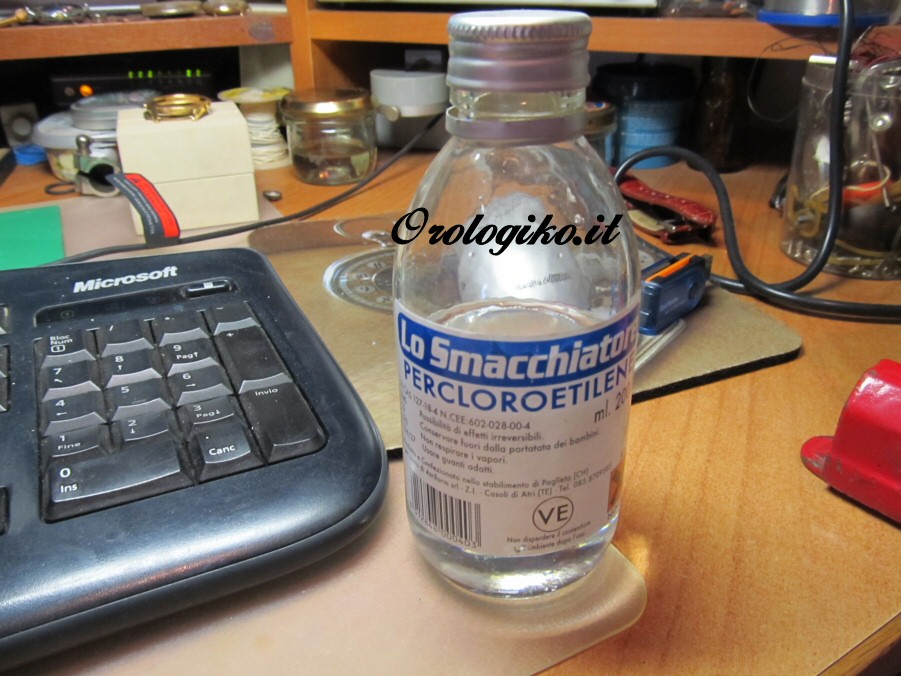

Io la spirale la metto a mollo nel Chaint&Clair per 3 minuti, poi la tolgo la soffio con la pompetta per togliere i residui del prodotto e poi la metto a mollo 5 minuti in Percloretilene, quando la tiro fuori la soffio con la pompetta appoggiandola su un pezzo di carta assorbente che toglie via subito il "grosso"
PER QUELLE DI OTTONE, solo PERCLORETILENE!!
Questo che è proprio PERCLORETILENE!!!!
Nelle lavanderie senza di esso NON ti toglierebbero le macchie di unto e grasso.. :cool:
Secondo me non c'è niente di meglio..

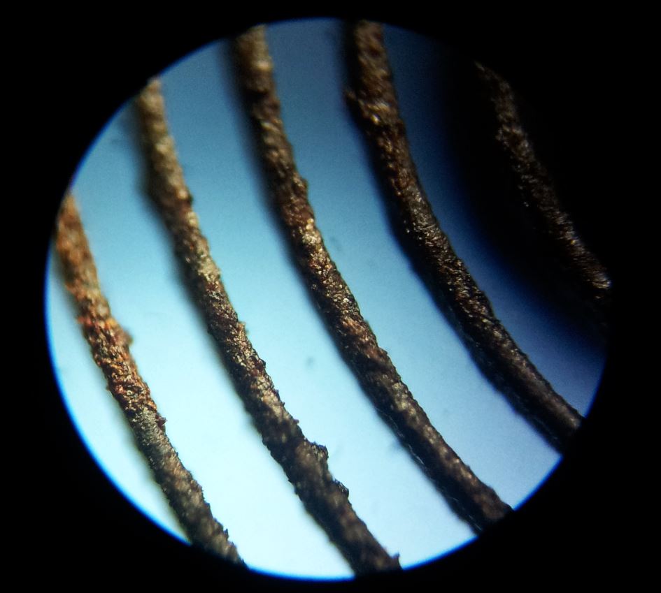

Eccola ... che ne pensi? Ma se la metto in vasca ultrasuoni, rischio di rovinarla?

Sarà dura recuperare questa spirale! Se guardi bene, forse nel fondello ci sono questi segni:

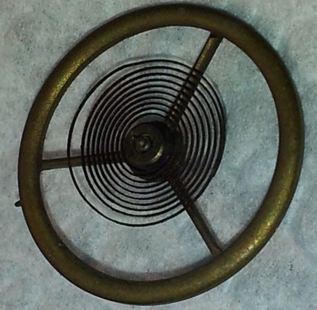

Trattasi di un officier che ha il cilindro dello scappamento spezzato. Non riuscendo a trovare questo cilindro del diametro di 1,12 mm ho trovato l'intera piastra orizzontale, molto simile e funzionante. L'ho adattata come fori, montata e così l'orologio funziona tenendo bene il tempo pur essendo ancora tutto da revisionare. Proverò a vedere se la spirale originale che è in migliori condizioni può andare bene ... mai arrendersi :D
la spirale direi che e' irrecuperabile....pero' vedo che hai gia' in mente come
andare avanti quindi buon lavoro ;)

ciao a tutti io ho fatto analizzare da un mio amico la soluzione on-dip e.... sorpresa non è altro che percloroetilene un po meno concentrato.Infatti se si mettono a bagno per molto tempo spirali con la colla sul pitone la colla si squaglia. Ad ogni modo io metto a bagno il bilanciere con il ponte ne percloroetilene per dieci venti secondi per poi tirarlo fuori ed asciugarlo delicatamente col soffietto.
