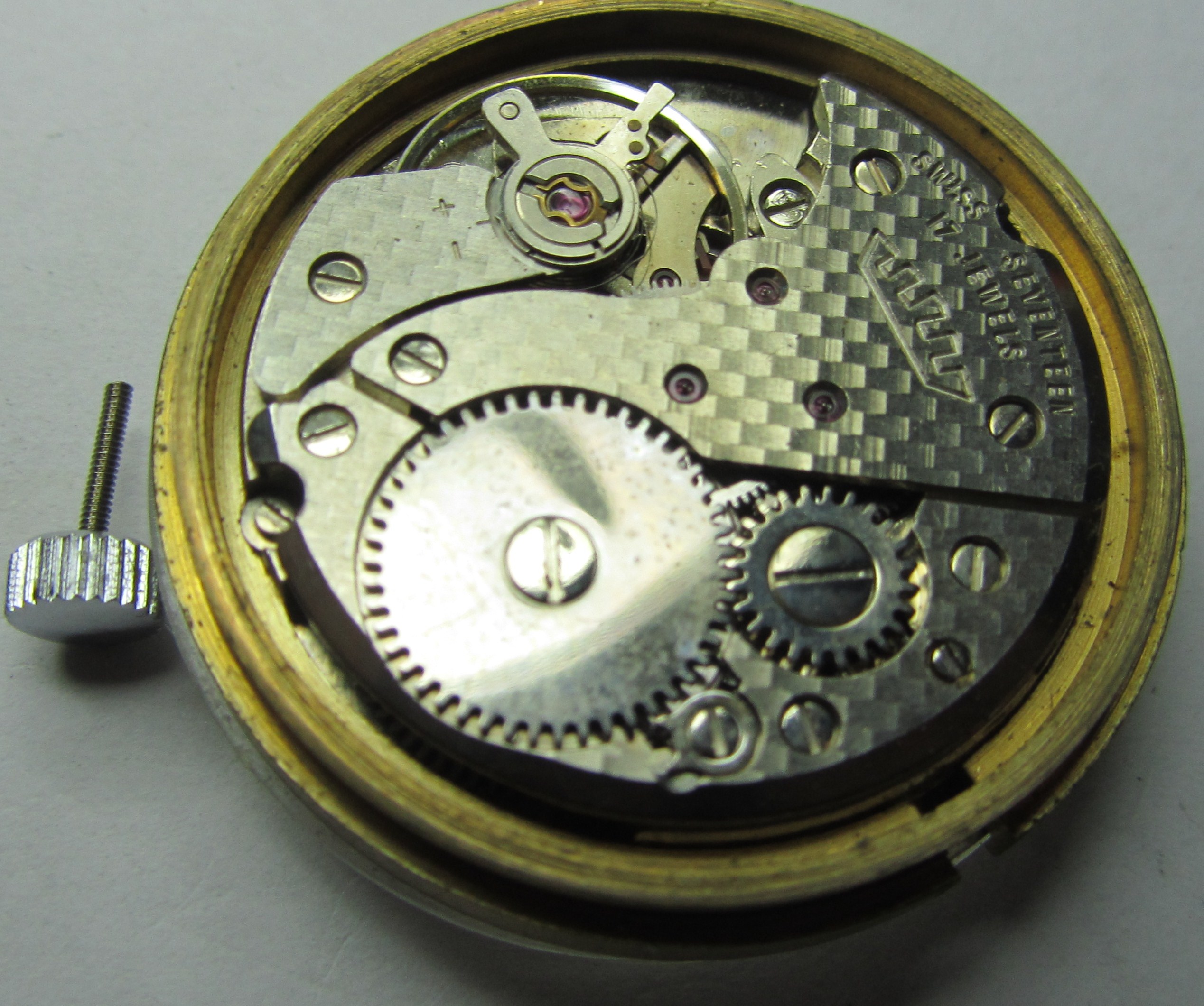

Un saluto a tutti. Da semplice appassionato di orologi vengo a chiedere consiglio a tutti voi, semplicemente fantastici.
Ho acquistato un fortis manuale dalla baia, dato come funzionante, ed è arrivato ieri.
Purtroppo appena aperto il pacco, la corona con un pezzo di tige attaccata mi è caduta fra le mani.
Osservando attentamente ho notato che la parte di tige uscita è visibilmente deformata, mentre l'altra parte è rimasta dentro il movimento, recante la sigla ST 964.
Ora vi chiedo, dato che posso restituire l'oggetto, è facile trovare la tige?
Inoltre non vi sembra, dalla foto che allego, che a parte la vite mancante, non manchi una ghiera blocca movimento alla cassa? Saluti. Lucio
MessaggioInviato: sabato 26 ottobre 2013, 18:54
Messaggi: 3426
Località: Palermo
è un FHF, forse 96-4, non dovresti avere alcun problema a trovare la tige, l'anello fermamovimento c'è è quello di ottone intorno
Ultima modifica di standolfo il sabato 26 ottobre 2013, 18:59, modificato 2 volte in totale.
MessaggioInviato: sabato 26 ottobre 2013, 18:56
Messaggi: 20381
Immagine[/quote]

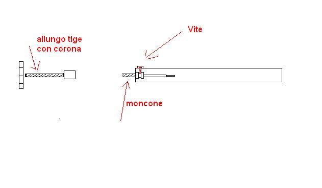

La parte interna della tiges la puoi recuperare se ha abbastanza filetto con un allungo tiges, altrimenti dovrai aprirlo e rimuovere il pezzo monco, la tiges intera puoi recuperarla da qualsiasi Forniturista anche sul nostro Forum, non credo manchi l'anello ferma movimento in quanto ha già le 2 viti che lo fissano, se poi puoi sostituirlo ... vedi tu.

Grazie dei preziosi suggerimenti. Ho scritto che forse mancava l'anello ferma movimento in quanto, appena tolto il fondello, il movimento è uscito dalla cassa con tutto il vetro.
Come faccio a trovare la tige sul forum?
E' possibile estrarre la tige rimasta all'interno del movimentosenza smontarlo?
Saluti . Lucio

con l'allungo tiges l'operazione è più semplice sempre chè il moncone all'interno abbia 2 o 3 spire per poterlo avvitare, ricorda prima di svitare la vite blocca tiges.....

Non è detto.... se si ha Fortuna puoi tentare prima con il movimento in cassa, altrimenti è necessario estrarre il movimento svitando le viti di tenuta.....

Ho provato ad allentare la vite del tiretto, ma la tige rimasta all'interno non ne vuole sapere di uscire. Ho paura che possa essere anch'essa deformata.
Prima di togliere il quadrante ( il mio problema è rimettere a posto le lancette) vorrei provare ad avvitare la prolunga tige direttamente sul moncone rimasto all'interno del movimento.
E' Corretto?. Saluti. Lucio

Messaggi: 20381
la risposta ti è già stata data....
e addirittura disegnata.8)

MessaggioInviato: domenica 3 novembre 2013, 15:42
Messaggi: 3041
Località: Siracusa
Provincia: Sr
Veramente e un ST(Standard),inoltre sono presenti delle alette"fermamovimento",non necessita dunque di opposito anello.
MessaggioInviato: martedì 5 novembre 2013, 20:25
Iscritto il: domenica 1 febbraio 2009, 17:12
Messaggi: 228
Località: Catania
Voglio farvi notare che il movimento in foto è già fuori dalla cassa.
Quando ho tolto il fondello il movimento non risultava fissato alla cassa stessa. Non so se c'è il modo di fissarlo.
Forse per questo motivo qualcuno ha cercato di estrarre il movimento senza allentare la vite del tiretto, piegando così la tige fino a spezzarla come dalla foto.
Saluti. Lucio.
