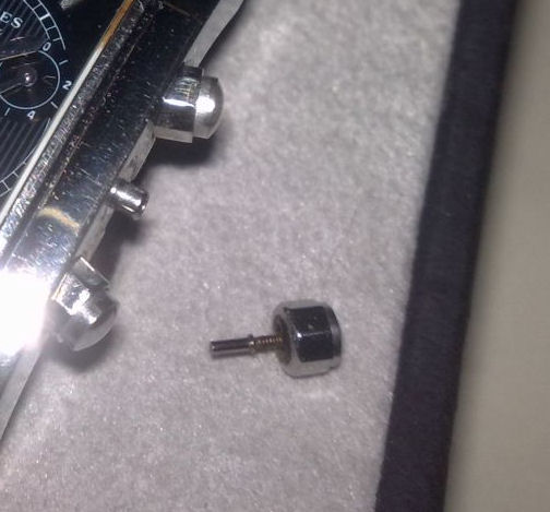

Salve, gentilmente qualche tecnico mi aiuta a capire cosa è successo al mio Longines crono la cui corona e un pezzo di non so cosa mi è rimasta in mano cercando di cambiare l'orario (allego foto)? L'orologio chiaramente gira ma non riesco a cambiare l'orario. Contemporaneamente mi si è bloccato anche uno dei tasti a pompa, non so se puo' essere collegato.

Mi scuso per non essermi presentato prima di partecipare ad una discussione. Con riferimento all'orologio la foto intera non mi viene accettata perché mi dice che è troppo grande il file. Comunque si tratta di un Longines dolcevita cronografo inizio anni 2000.

Si è rotta la tige (albero di carica),probabilmente un urto che deve aver danneggiato anche un pulsante,comunque non preoccuparti,un orologiaio saprà rimetterlo in ordine.

Molto dipende da quello che vuoi fare al tuo orologio, se l'orologio funzionava bene dato che si tratta di un crono quarzo, io non ritengo necessario una revisione totale del movimento, potresti far sostituire anche solo la tige, far controllore il pulsante dato che dici che rimane bloccato, controllo pulsante più sostituzione tige un bravo orologiaio professionista, penso che te la puoi cavare con un massimo di 35/40 € fidati di un bravo orologiaio perchè quel tipo di movimento per smontarlo bisogna conoscerlo bene, sopratutto per separare i due moduli che sono uno sopra l'altro, perchè bisogna estrarre fuori la parte della tige che si è spezzata che è rimasta dentro.
