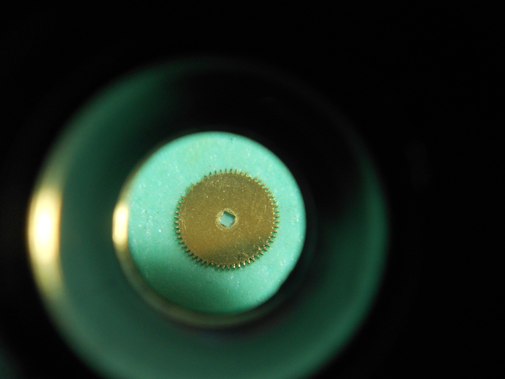

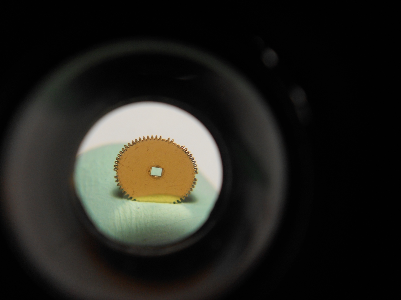

Ciao a tutti, volevo chiedere delucidazioni circa le cause che possono ridurre in queste condizioni la ruota del rocchetto del bariletto, anche perché da un primo esame non ho riscontrato anomalie di sorta se non il ponte, cui e' alloggiato, con le viti molli.

azz vero
provvedo subito :D

Qualche dente rotto (non tanti come nella foto!!!) sulla ruota del rocchetto del bariletto mi è capitato di vederlo in orologi scaricati senza attenzione in fase di smontaggio. Potrebbe essere successo anche in questo caso...

In effetti le viti del ponte de del rocchetto erano veramente allentate, meno male che ho fatto le foto prima dello smontaggio (come avete sempre consigliato per evitare contestazioni) perché,anche se l'orologio e' di un amico, non ci sono contradditori :D. Grazie del supporto.

Per me l'hanno sempre caricato a mano.
