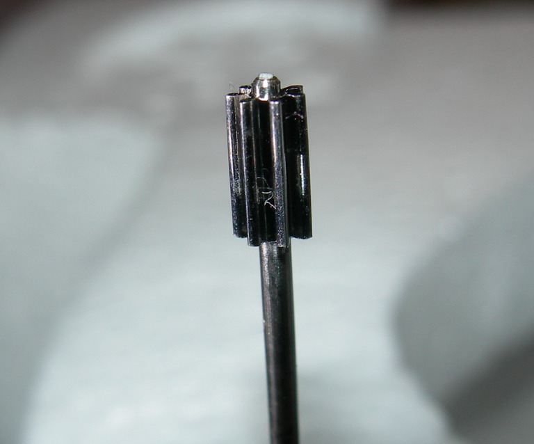

Nel revisionare la mia parigina, ho incontrato difficolta', una volta pulito tutti i pezzi, a chiudere le platine con dentro tutte le ruote. Riposizionate tutte le ruote, far entrare i perni delle ruote nei forellini per richiudere le platine e' impresa (per me) improba. dopo diversi tentativi, aiutandomi non delle pinzette per cenrtrare i fori, un perno si e' rotto.
ecco in foto:
in dettaglio:

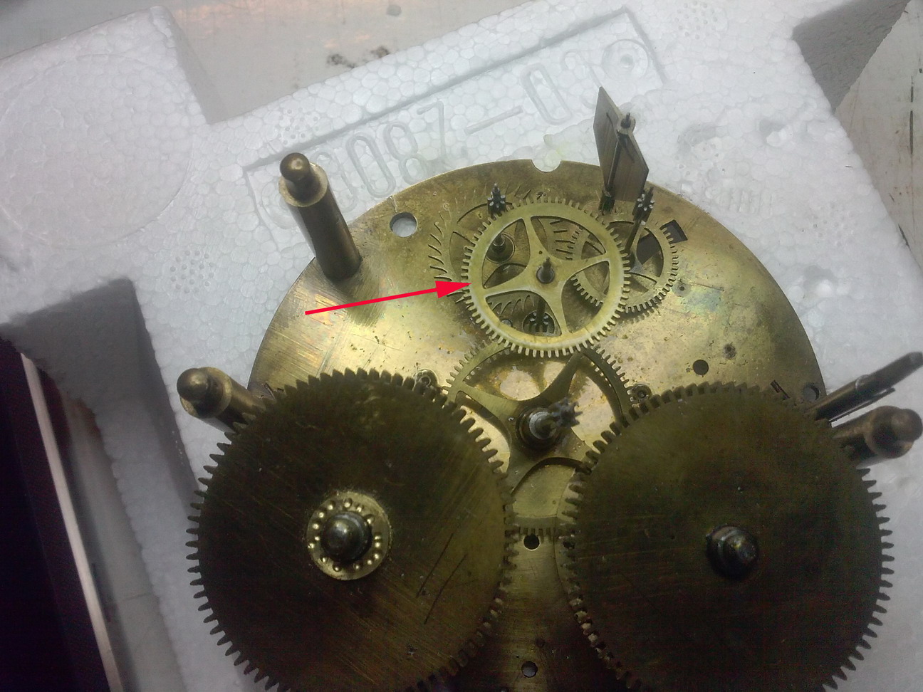

la ruota e' quella indicata con la freccia, (prima che si rompesse il perno)
Qualcuno puo' aiutarmi e trovare un'altra ruota o a ripristinare il perno ?

Il fatto e' che per la platina superiore avevo cominciato ad inserire i perni di bariletti e poi via via a posizionare le altre ruote. la platina era quindi inclinata e nel tentativo di centrare il foro ho inclinato leggermente la ruota.

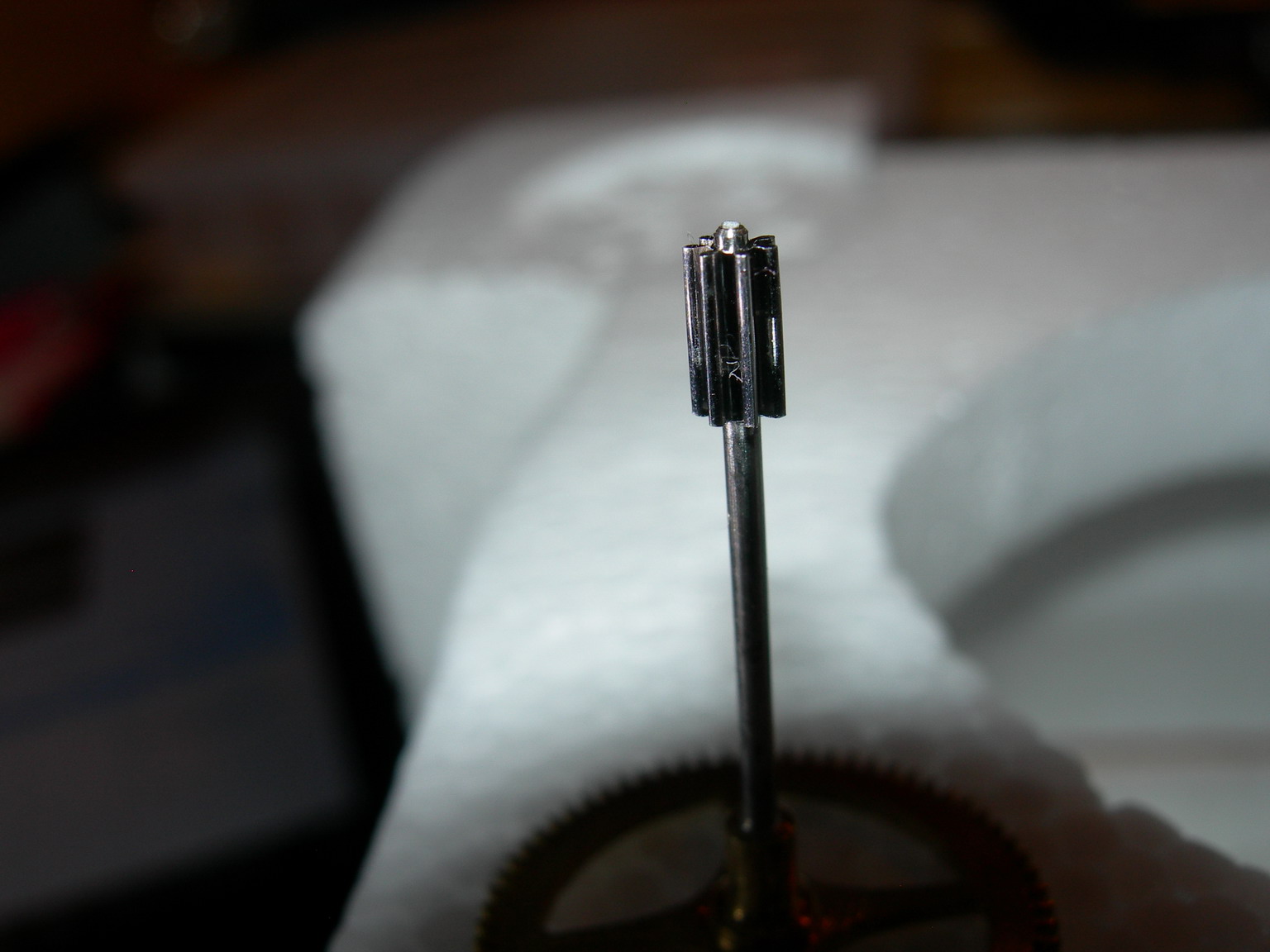

Ciao, ti ho mandato una Mail...è possibile ripristinare il perno, anche se da quella parte della ruota è un più rognoso per via dello sbalzo...!

Perno ripristinato in tempo record e orologio perfettamente funzionante grazie alla abile competanza di Davide e del suo laboratorio finemente attrezzato.javascript:emoticon(':up:')
Il bariletto impallinato sara' brutto a vedersi ... ma funziona. Alla prossima revisione, sara' fatto. :D
