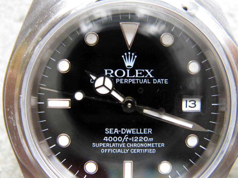

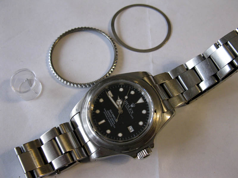

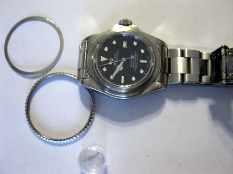

Salute a tutto il Forum,posto le foto di un Rolex 16600 SD per avere un Vs. parere. Al mare esco dall'acqua e mi accorgo che manca l'inserto della ghiera, e nella stessa vedo tracce di colla :-( ma guarda un po'a me pare che l'inserto si monti senza colla, conclusione personale : un orologiaio di Bologna ha messo la colla per montarlo oppure mi ha montato un inserto cinese e si e' fregato il mio? :shock: pensare male e' sbagliato ma quasi sempre ci si prende.Ho notato nel quadrante sotto la u di perpetual una macchia, e' fiorito il quadrante oppure l'orologiaio dalla colla facile mi ha incollato qualcosaltro?

Le varie parti della ghiera non hanno bisogno di colla, tutto si incastra e resta in posto, sempre che la ghiera non abbia delle torsioni strane.
Quanto alla macchia sul quadrante sembra dovuta alla poca accuratezza nel fare qualche intervento, vedasi il cattivo stato delle lancette; non parrebbe essere dell'acqua penetrata all'interno.
In ogni caso è d'obbligo una visita urgente presso un orologiaio, magari uno che non "sputazzi" sul quadrante, per far verificare il movimento e l'impermeabilità.
Saluti Manuel

Grazie della risposta , l'orologio e' del 1995 , lo ho appena preso da un amico e ha detto che non e' mai stato revisionato! lo portero' di sicuro a fare una bella revisione..non certo da quello del giro di colla e di sputazzo.
