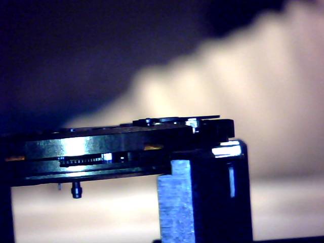

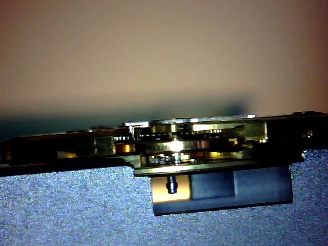

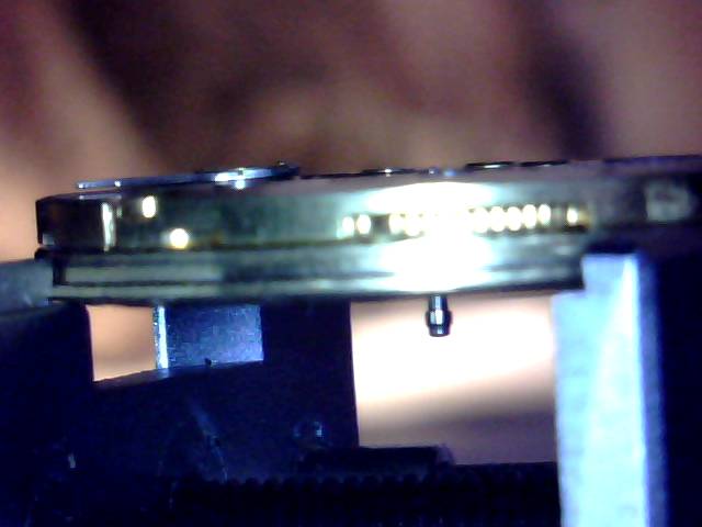

ciao a tutti,
mi trovo davanti a un problema, secondo me, non risolvibile (o quasi) con i mezzi a mia disposizione...
[storia...]
zenith cal. 40 spirale distrutta, perni asse bilanciere rotti.
decido si cambiare tutto il bilanciere (ordinato on-line).
monto il bilanciere, avvito il ponte e il bilanciere si ferma... asse troppo alto.
ok (ci può stare...), creo un piccolo spessore, avvito il ponte, gira tutto bene. noto che il ponte del bilanciere è leggermente più alto degli altri, penso... è ovvio! gli hai messo uno spessore e non mi preoccupo.
lo incasso, lo chiudo (fondello a pressione) e.... orologio fermo.
il fondello preme sul ponte e ferma il bilanciere :sad:
apro il fondello e riparte immediatamente....
come risolvo? sono un po' depresso perché non mi è venuta in mente nessuna soluzione.
grazie a tutti
posto qualche immagine
[treg]

non sò se per effetto ottico,nell'ultima foto mi pare che la racchetta non aderisca al ponte
