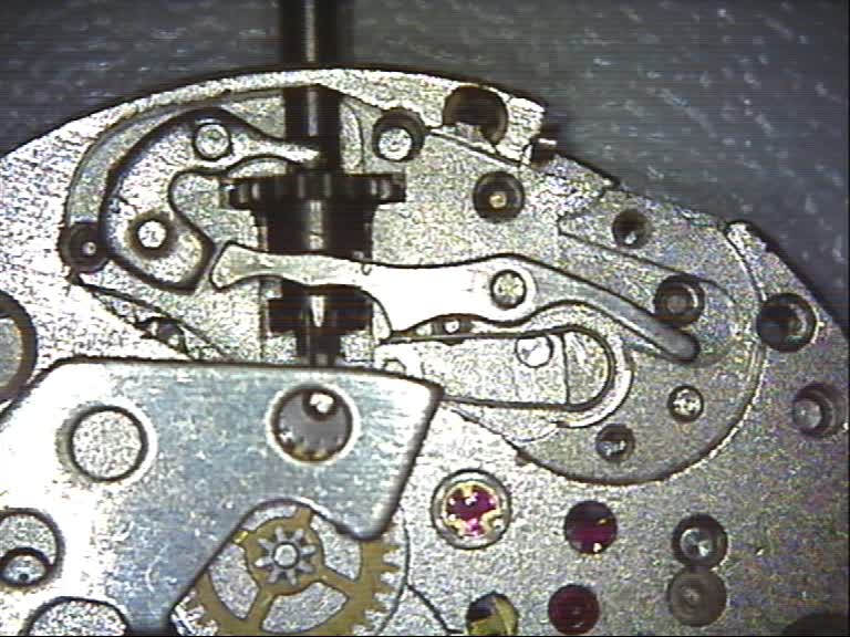

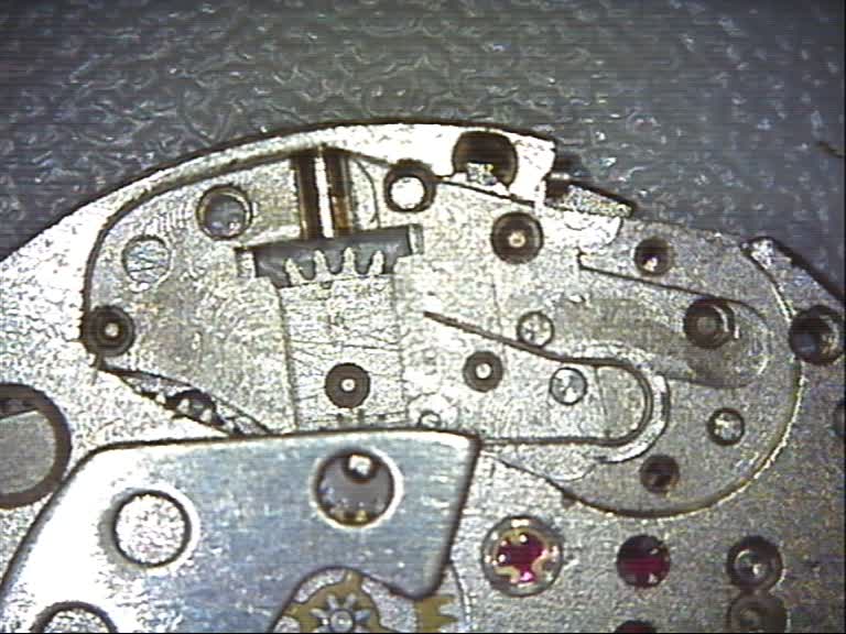

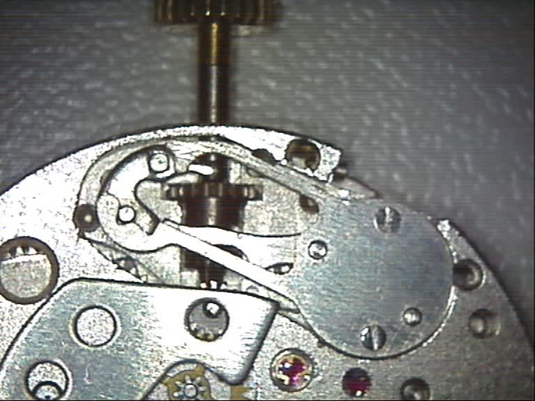

Ecco le foto della bascula.

Adesso ho rimontato soltanto i ruotisimi e ciò nonostante se giro la corona in senso orario, gira tutto ma con una leggera resistenza. In senso antiorario invece questa resistenza vince sulla vite della corona, andando a svitarla.
E' la mia prima esperienza con un movimento, quindi non saprei valutare se la resistenza e il sibilio dei ruotismi sia normale o anormale.
Il ragione di questa resistenza potrebbe essere dello sporco nell'incabloc della ruota scappamento? Purtroppo è l'unica parte che non ho smontato (per paura).

Il problema lo devi ricercare nella zona rocchetto calzante (o frizione come lo hanno chiamato poco sopra).
Sarebbe quel cilindretto infilato nella ruota centro, su cui va inserita la lancetta dei minuti e sopra di esso la ruota ore, esso ingrana sulla ruota intermedia ore nella dentatura bassa.
Il rocchetto calzante lo hai levato per pulirlo? Potrebbe essere grippato sulla ruota centro.
Invece la testa di vite rotta sembra quella di un tiretto da inserire tra ponte bariletto e platina, ma il 2609 ne è sprovvisto perche la tige va tolta premendolo, secondo me appartiene ad altro movimento.
L'unica a cui potrebbe assomigliare è quella che ferma i piedini del quadrante ma mi sembra avere comunque la testa troppo alta.

guardando le foto che hai postato mi sembra che manchi il tiretto e la sua vite
che servono a bloccare l'albero di carica.
(foto presa dal web)
La vite e' sicuramente quella spezzata che hai mostrato.

Come ho scritto sopra, la testa della vite sembra quella tipica del tiretto ma il calibro Paketa 2609 ne è sprovvisto.
Il calibro in questione come tutti quelli 26xx ha il tiretto con perno passante, attraversa la platina dal lato minuteria e sbuca in prossimità del foro posto sul ponte del bariletto, da esso lo si preme per far flettere il braccio destro del copribascula per poter estrarre la tige.
La foto postata da elio credo sia stata messa a scopo illustrativo, non si riferisce al calibro dell'amico e lo si vede subito dal copribascula di forma completamente diversa.
I tiretti con vite sono tipici dei veri vintage, questo è un calibro relativamente recente (inizio anni '80).
