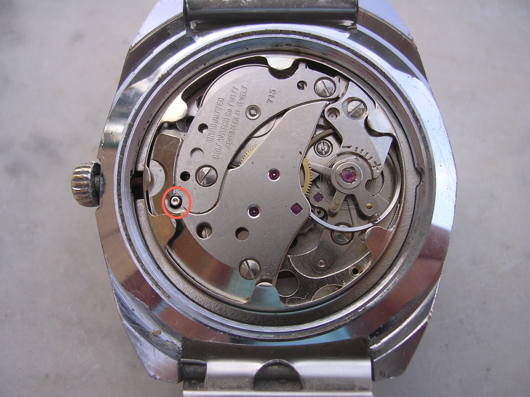

Il movimento è perfetto ma la corona è completamente bloccata pur forzandola non gira in nessuna delle due direzioni e nè tantomeno sono riuscito ad estrarla nella posizione della rimessa dell'ora !!!
Innanzitutto cosa può averla bloccata e seconda cosa come si estrae l'albero di carica non vedo nessuna vite del tiretto
grazie in anticipo
Massimo

Non e' per caso che sia una corona a vite che si e' bloccata?? Nel qual caso potresti provare a scaldarla ( con molta attenzione) con lumicino ad alcool o in mancanza, con un accendino, muovendola con le pinzette a destra e sinistra.
Per quanto riguarda l'estrazione forse dovra' essere premuto quello che sembra un pulsantino nei pressi dell'ingresso della tige, oppure infilare una punta nel forellino che si vede accanto dove potrebbe essere alloggiato il perno del tiretto che va premuto.
Spero di essere stato utile, saluti

Si vede da qui :-D :-D che è ruggine :o

Credo che la tige va estratta in posizione zero non in posizione di rimessa. devi inoltre premere quel pulsante che si vede vicino la tige

Sì ma prima devi sbloccarla dalla ruggine ,metti qualche goccia di antiruggine o que prodotti spray sboccanti, sè non riesci ad ottenere risultato come ultima spiaggia purtroppo devi usare le maniere forti (tanto così come stà non recuperi nè la corona e nè l'asse perchè la tige non la sviterai, si spezzerà.
Quindi con un morsetto di quelli grandi blocca la corona e gira in un senso e nell'altro , si spezzerà la tige e cambierai asse e corona.

per estrarre la tige prova a premere dove ti ho indicato e tirare.
Temo che sia bloccata dalla ruggine, il che vuol dire che una piccola revisione
tocca farla, nel caso non esca o la rompi estrai il movimento e procedi con la revisione o provi con CRC (poco) e poi revisioni subito.
