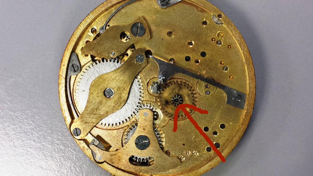

Domanda difficile su svegliarino da tasca. Secondo me manca
MessaggioInviato: lunedì 30 settembre 2013, 16:10
Messaggi: 721

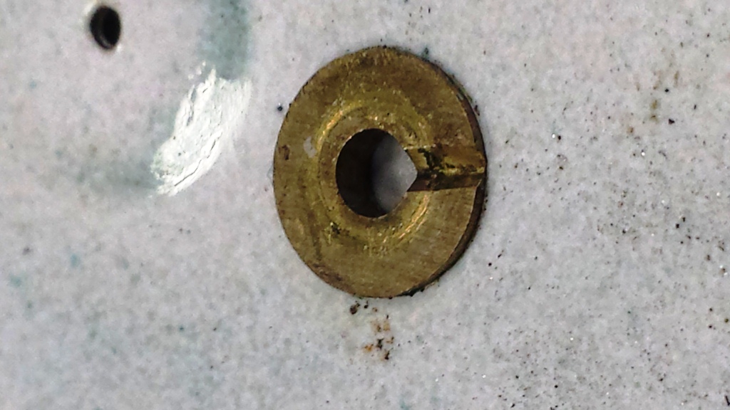

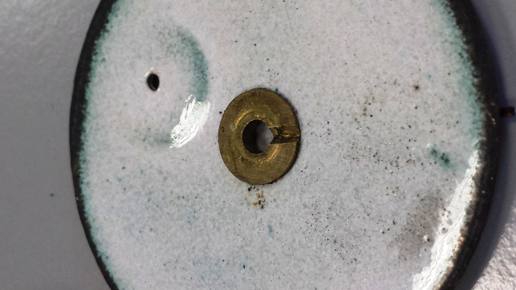

Una ruota dentata tra il quadrante ed il movimento simile a quella attaccata al quadrante ( la ruota non dentata attaccata al quadrante e un tutt'uno con la lancetta che imposta l'ora della sveglia lato quadrante ) ma con il cuneo opposto .... secondo voi ? come si puo' fare a capirlo e a trovarla o ricostruirla ?
pero una cosa non mi torna, se la ruota fosse dentata, dovrebbe essere per tutta la circonferenza altrimenti ad un certo punto si fermerebbe, allora come sarebbe possibile realizzare il cuneo che si infila su quella lato quadrante e che alza la molletta che fa partire la suoneria ?
non riesco a capirlo ...
grazie a tutti come al solito

Su orologi da tasca di questo tipo non ho mai messo le mani, ma diverse svegliette francesi di fine 800 usano quel sistema.
La ruota nel quadrante dovrebbe girare liberamente nel quadrante e non dovrebbe uscire da lato dei numeri, solidale alla ruota nel quadrante lato numeri è inserita la lancetta che ti indica l'ora in cui suonerà la sveglia.
Sotto il quadrante non dovrebbe mancare nulla del meccanismo che fa scattare la sveglia.
per provare il meccanismo devi però per forza montare il quadrante, la suoneria scatterà solo quando il piccolo cuneo della molla entrerà nella scanalatura della ruota del qudrante.
Nella foto non si vede solo la ruota delle ore ma penso che l'avrai tolta per fotografare meglio.
Buon lavoro

Nella foto manca la ruota ore,alludi a quella?

Ciao credo di si che manche la ruota ore ma deve essere particolare

Rileggendomi ho notato che non sono stato molto chiaro provo a spiegarmi meglio.
La ruota ore nel tuo caso oltre all'aspetto classico ha un piolino di acciaio che spunta e che alla sua corrispondenza con l'incavo della ruota del quadrante, lascia spostare la molla sottostante il cui piccolo cuneo spinge sulla ruota ore, facendo quindi suonare la sveglia.
Se riesci a trovare una ruota ore normale che si adatti come misure, l'unica modifica necessaria sarà quella di aggiungere il piolino di acciaio studiando bene la posizione e l'altezza.
Forse qualcuno più esperto ti potrà guidare meglio.
