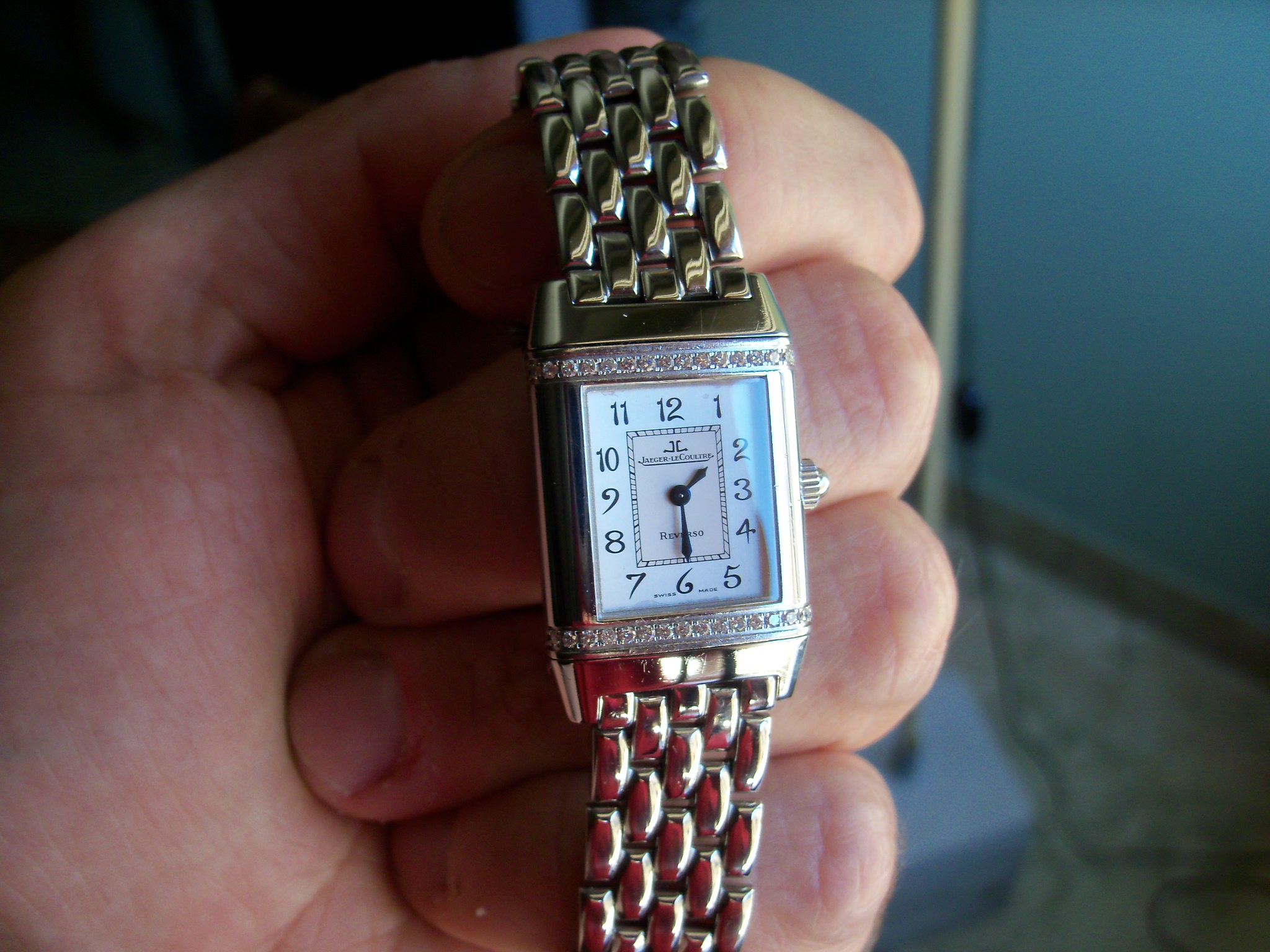

un'amica di mia madre mi ha dato questo bel orologetto per cambiare la batteria, ma avendo visto che era di una sporcizia incredibile l'ho smontato per dargli una bella pulita e anche una lucidata la cassa essendo in condizioni pessime.
Ora a me sembra di acciaio ed inoltre non vedo nessun punzone 18k, però trovo strano che si incastonano i diamanti nell'acciaio !
Perchè chiaramente se è oro bianco non posso lucidarlo a pena rovinare la rodiatura.
Secondo voi è acciaio, oro oppure acciaio e c'è solo un pò di oro laddove ci sono i diamanti?

A me non sembra oro ma neanche acciaio, dirie + qualche lega placcata palladio. non è inoslito negli orologi montare diamanti sualtri materili diversi dall'oro. non sono diamanti di particolare valore o interesse.
sono di questa idea perchè il sistema che fa girare la cassa mal i sposa con un materile morbido come l'oro, metre le incassature delle peitre mi fanno pensare a qualcosa di div3erso dall'acciaio materile poco duttile. cosi ad occhio dire ottone. ciao

Lucida tranquillo ma in maniera conservativa,è acciaio.
MessaggioInviato: martedì 11 giugno 2013, 14:54
Messaggi: 3426
Località: Palermo
Grazie infinite @Rhino, Attila e Andrea !!
Adesso sono rassicurato e posso dare la lucidatina alla cassa.

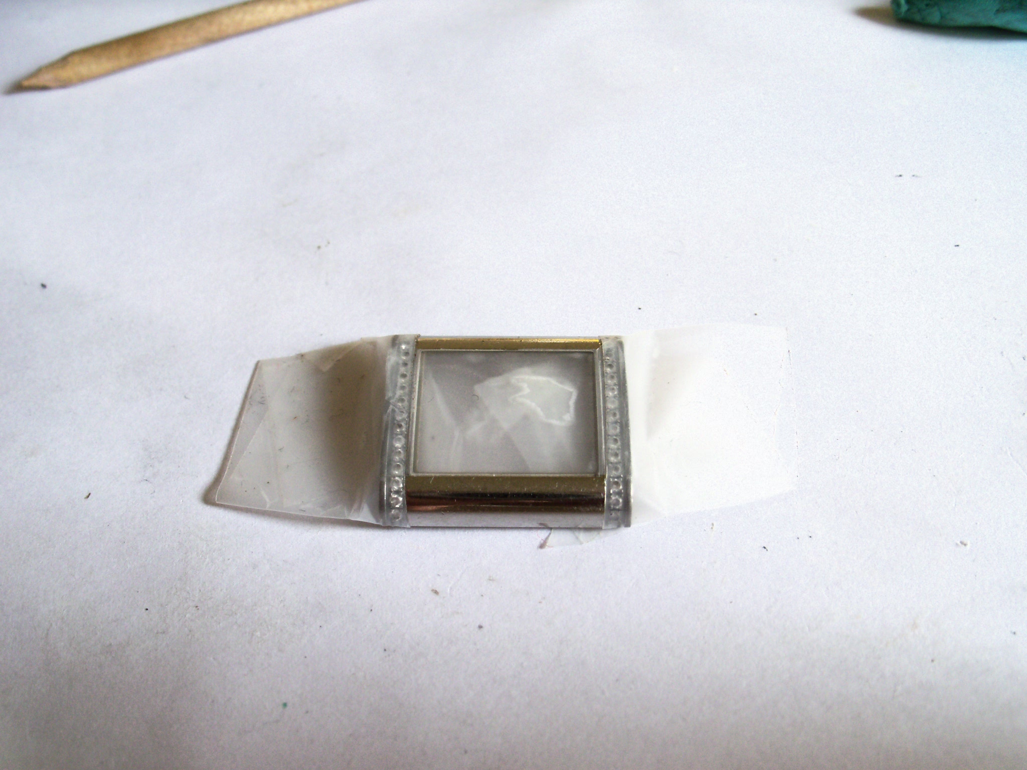

Proteggerò i brillanti con del nastro adesivo.

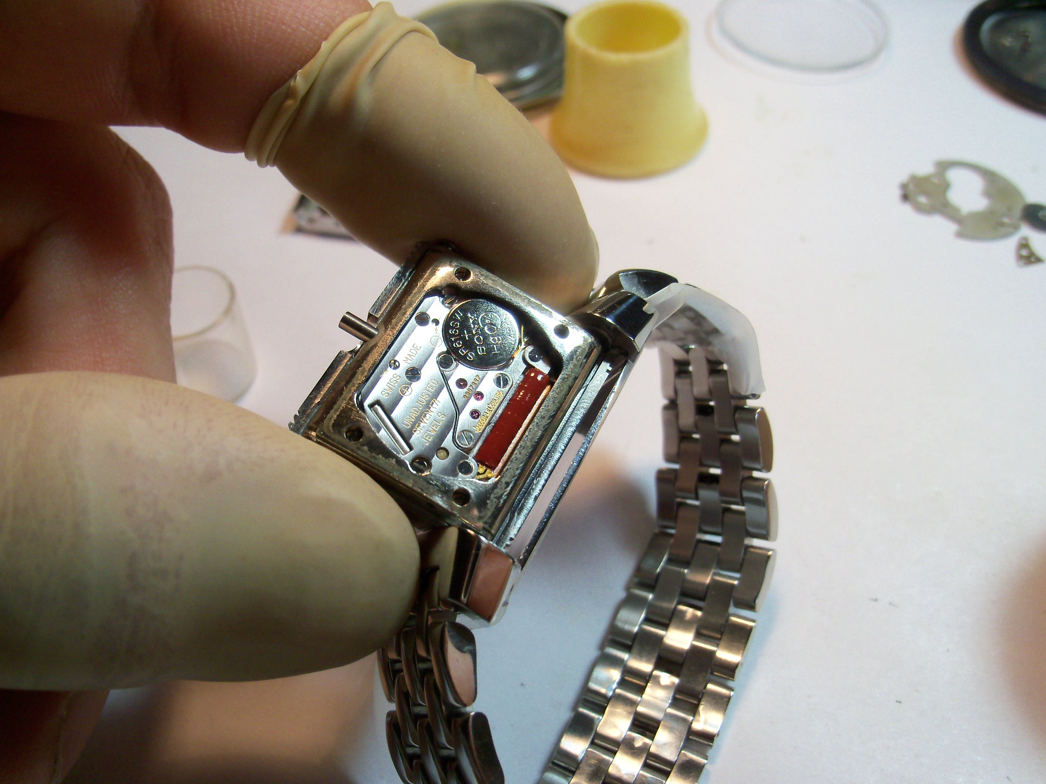

@Skanderbeg, il movimento è un 608 e arrivano i primi guai,
infatti con la batteria nuova non parte!
Adesso proverò a dargli un colpetto di smagnetizzatore per vedere se si sgrippa altrimenti bisogna partire sulla diagnosi elettronica... cosa che non so fare :(

Forse è stata messa la batteria sbagliata, io ho trovato dentro la
Sony SR626SW , ma ho l'impressione che non faccia bene contatto poichè non sta in sede, mi sembra troppo stretta e al contempo troppo alta
per questo calibro JL 608
Quale batteria sarebbe più idonea?

E infatti, ho trovato sul sito Jaeger la referenza corretta è 321 ovvero Sony 616 per la batteria del 608.

Protezione brillanti per lucidatura:
Dopo lucidatura:

Amici, la batteria, pur idonea, non sta bene in sede, tende ad uscire anche se il contatto laterale avvitato in posizione tale da premere la ferma un poco, ma sopra è libera, quindi un urto la fa spostare verso fuori.
A questo punto mi chiedo se manca qualcosa o il contatto positivo è spezzato e aveva una parte che andava sopra la batteria?

Forse manca di molletta?

Grazie Chronos,
Io in effetti l'ho già detto all'amica di mia madre che era stata messa la pila sbagliata e ciò aveva rovinato i contatti.
Comunque ho constatato che l'orologio dopo due mesi che ho sostituito la pila, ha rallentato e adesso si è fermato.
In settimana cerco di capire se la pila è scarica dopo soli due mesi penso ci sia un corto, ma io non sono all'altezza di intervenire per cui glielo restituirò consigliandole l'assistenza ufficiale.
