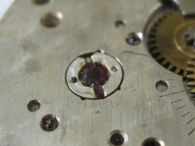

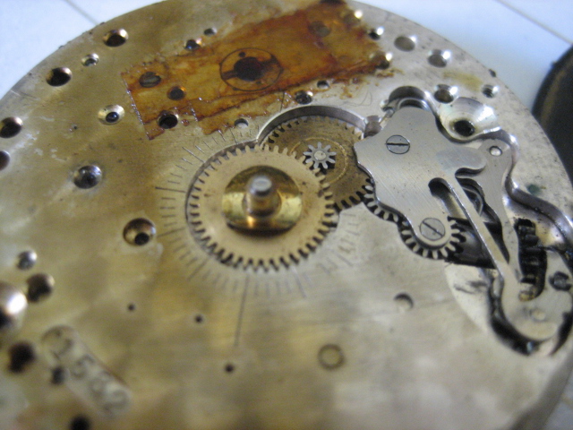

Mi chiedevo se mancasse qualcosa.
Oltre allo scotch trovato,e il rimbocco olio :o

Secondo me manca la molletta e al suo posto ci hanno messo la sostanza tipo marmellata per bloccare contropietra

nella foto si vede un helvetia 32a con solo contropietra:
ma forse gli helvetia per esercito tedesco montavano incabloc.

Lo fanno spesso; quando si spezza la molletta dell'incabloc, invece di sostituirla, incollano nella sede il gruppo pietra/contropietra con gommalacca scaldata.(vedi color bruno scuro)

Ma la pietra e presente,levando lo scotch e rimasta incollata a questo.
Cosa dovrei fare in questo caso?Trovare una molletta?

Esatto! "trovare una molletta"

Devi pulire bene e trovare la giusta molletta...puoi recarti in un magazzino di forniture con la platina se non ce l'hai.
Occhio quando la rimonti,se non usi le giuste accortezze ti finisce nella quarta dimensione! :o
