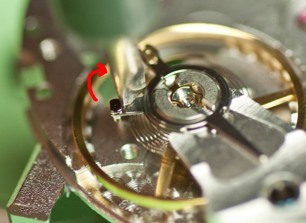

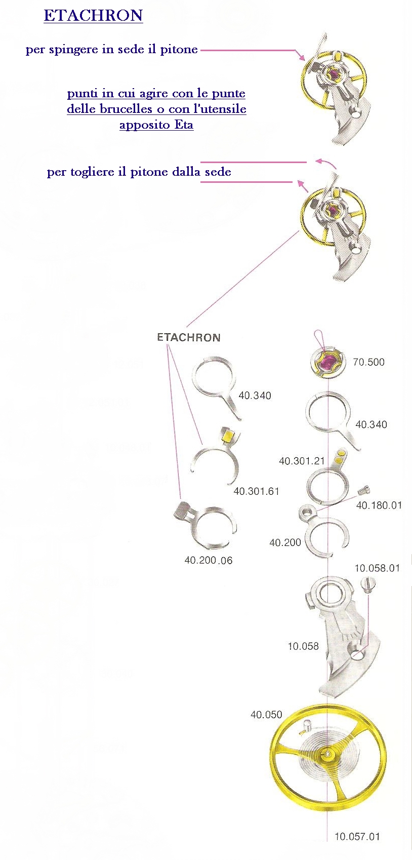

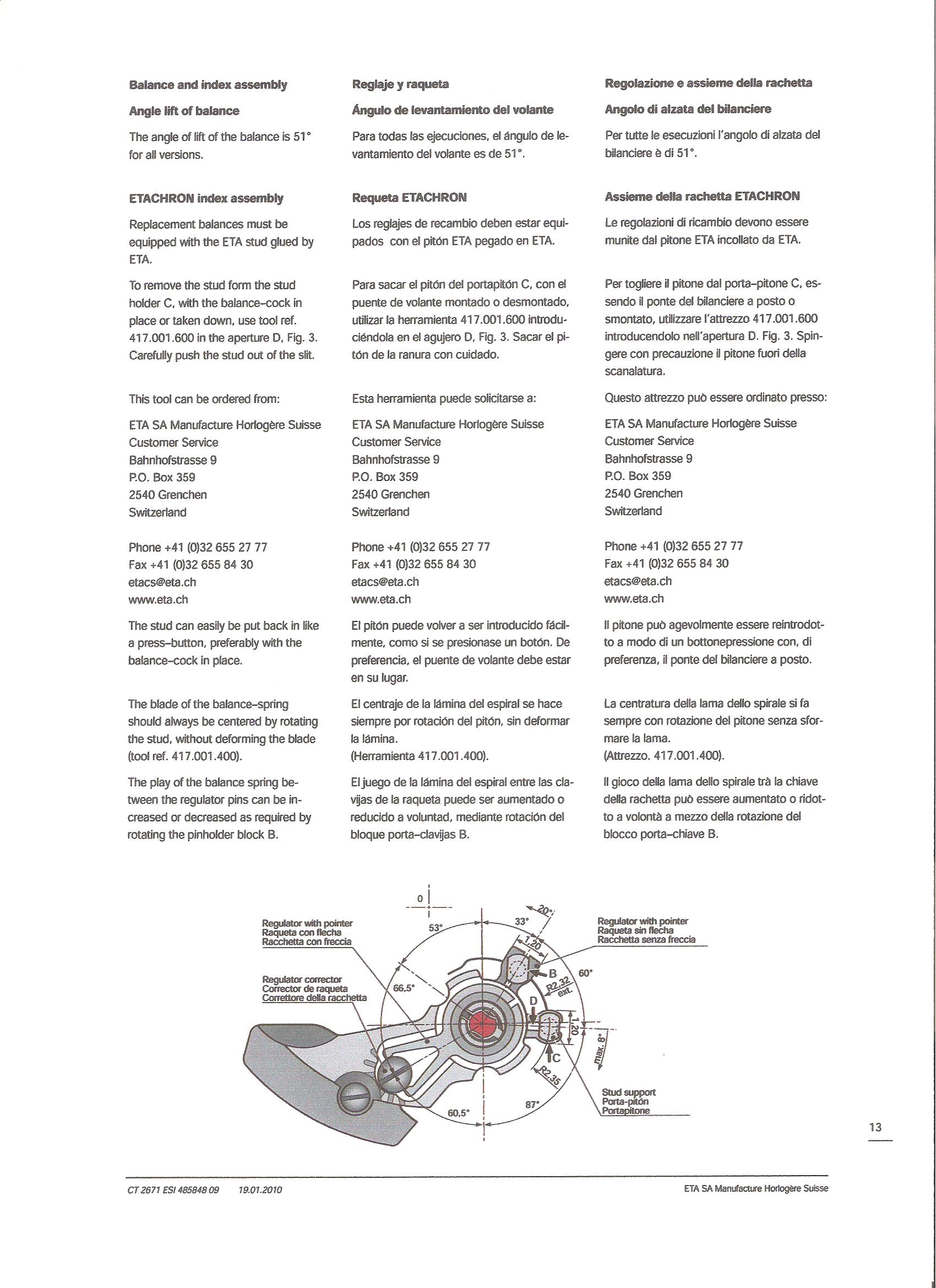

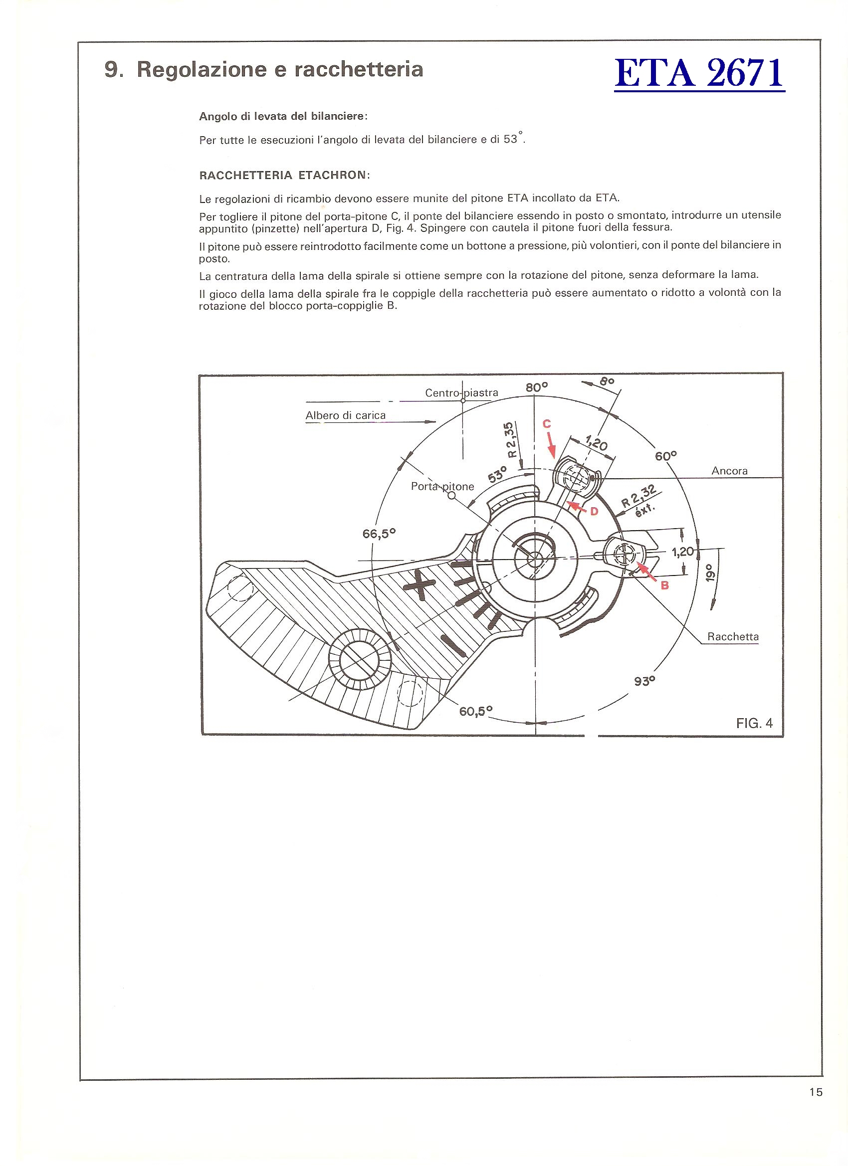

Allora è diverso. Per togliere il pitone ci sono 3 sistemi:
---1°: si usa l'attrezzo dedicato dell' Eta che ha una 2 punte ed una battuta da appoggiare alla chiave per spingere fuori il pitone senza alcun pericolo
---2°: si usano delle brucelle con punte normale da inserire nell'intaglio e spingere fuori il pitone facendo attenzione perchè un pò duro
---3°: si usano le stesse brucelle, ma con le punte si fa leva lateralmente facendo sempre attenzione come sopra
le immagini sono autoesplicative

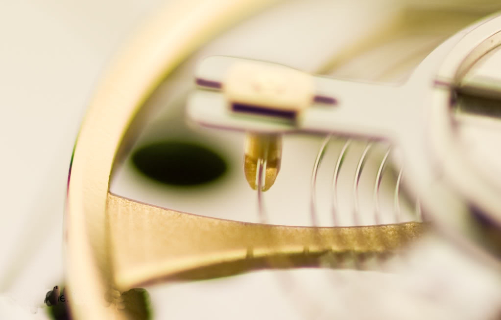

Grazie Giuseppe per i preziosi disegni,
Per togliere il blocco delle spintette procedo allo stesso modo oppure allargo semplicemente le spinette e libero la spirale?
Questo dubbio mi viene perché le spintette sono molto massicce, e sembrano gridare "non aprirmi assolutamente"
MessaggioInviato: lunedì 29 luglio 2013, 16:45
Messaggi: 3396
Località: To
Il blocco non serve toglierlo: si gira da sopra fino al massimo parallelismo con la spirale che a quel punto si può sfilare forzand un po per farla uscire

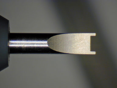

MessaggioInviato: martedì 30 luglio 2013, 10:42
Grazie mille Giuseppe per le foto e le spiegazioni,

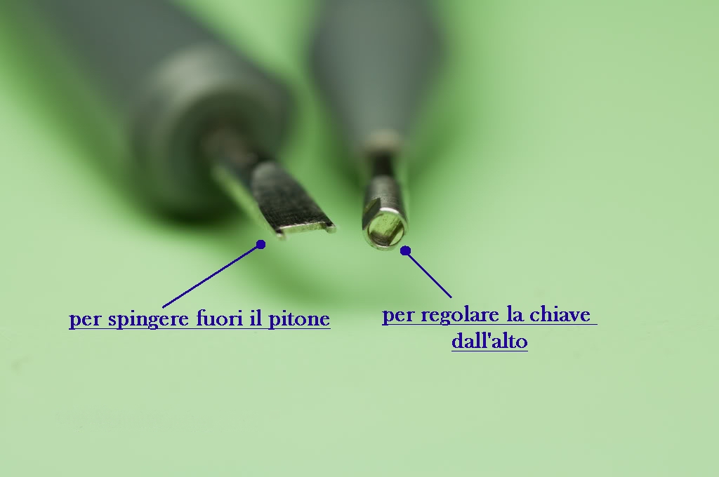

però hai dimenticato la 4° variante, quella che io preferisco: ti costruisci gli attrezzi da solo.
:-D
[img]http://www.orologiko.it/public/12/DSC03748_[800x600].JPG[/img]
[img]http://www.orologiko.it/public/12/DSC03747_[800x600].JPG[/img]
[img]http://www.orologiko.it/public/12/DSC03746_[800x600].JPG[/img]
con circa mezzora di lavoro si costruisce l'attrezzo pronto per altri utilizzi futuri.
MessaggioInviato: martedì 30 luglio 2013, 11:52
Messaggi: 20381
MacGyver ha scritto:
:-D
::-perfect Chi fa' da se fa' per tre...
Sono d'accordissimo anch'io
