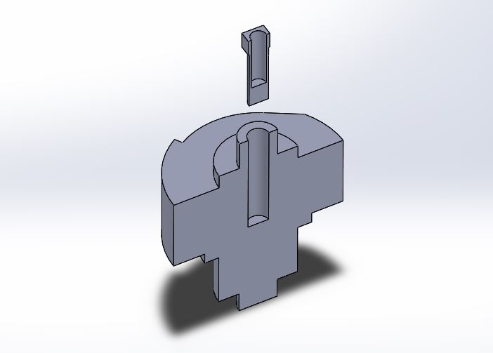

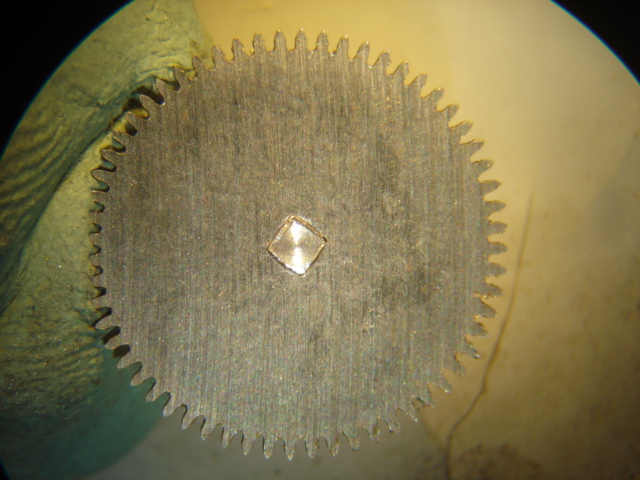

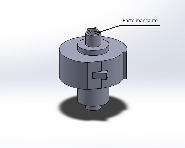

Vorrei avere un vostro parere su come potrei risolvere un problema su un perno di un bariletto di un movimento da tasca, dove la parte quadra che serve ad ospitare la ruota dentata di carica è parzialmente distrutta e la ruota tende a girare non consentendo l'avvolgimento della molla...
Io un'idea l'avrei...ma non so se potrebbe funzionare bene...voi cosa suggerite? 8-)
Grazie!

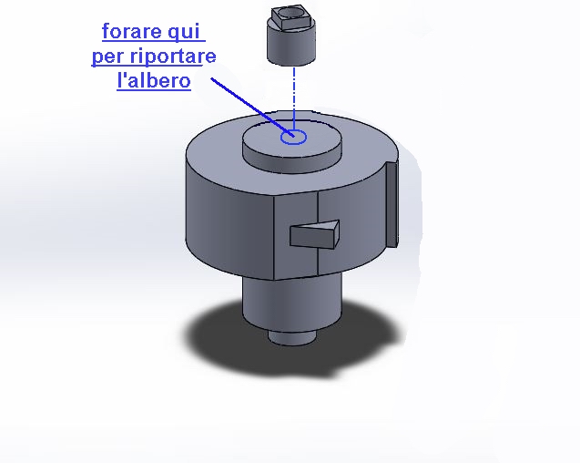

MacGyver ha scritto:
Come ha scritto Attilio la soluzione migliore sarebbe quella di sostituire l'alberino, peró giusto come esrcizio potresti provare uno dei tuoi famosi "impianti". Il problema è rappresentato dalle forze in gioco... per cui, anche andando a buon fine non si puó escludere che in futuro possa cedere con tutte le conseguenze del caso.
Ciao.
Giusto. Io eliminerei l'albero col quadro rovinato e dopo aver forato la parte col gancio, pianterei il nuovo albero e rifarei il quadro; per ssere più sicuri della tenuta, si potrebbe anche fiilettare.
Visto che sei già esperto non ti sarà difficile.

Grazie a tutti per i vostri preziosi suggerimenti...la strada della sostituzione integrale è sicuramente la più valida, ma non saprei dove reperire un perno simile...o forse si...ma è già montato su orologio funzionante...ATTILA...posso fare un piccolo prelievo? :smile:

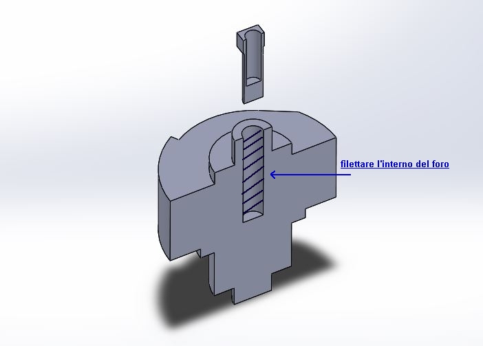

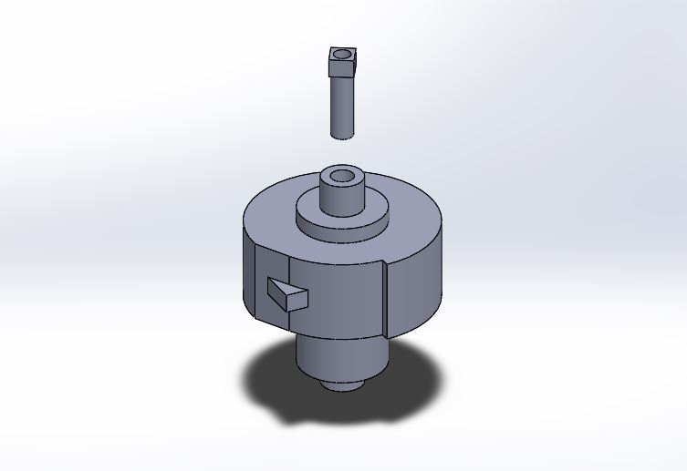

Per quanto riguarda le altre soluzioni, in effetti avevo pensato di fare un lavoro simile a quello suggerito da GIA (complimenti per la rielaborazione del disegno! :D )...con una variante dettata dalla circostanza, in quanto il foro poi filettato è piuttosto profondo e quindi pensavo di sfruttarlo riportando un nuovo albero come illustrato di seguito...
però per fare questo devo realizzare un foro più piccolo e filettarlo...cosa ne pensi GIA?
Il mio dubbio era sulla reale tenuta di tutto l'insieme...ma forse proprio in virtù della profondità di accoppiamento e quindi delle superfici a contatto reciproco dovrebbe riuscire a tenere...
Bene, ora posso procedere...dalla teoria alla pratica...a presto le foto del pezzo...e speriamo bene! :D

Se filetti il foro come da immagine, stai tranquillo che regge un carroarmato.
Skype: giagiagia49

Salve. Penso che l'ultima soluzione renda fragile il pezzo subito sotto il quadro. Un foro filettato più grande in cui inserire un nuovo innesto grezzo su cui ricavare successivamente il quadrato renderà la riparazione robusta.
Ciao, Riccardo.

Io penso che la soluzione ottimale sia la prima suggerita da Gia, e cioé
Rifare in un pezzo unico colletto cilindrico e quadro, da fissare con filettatura

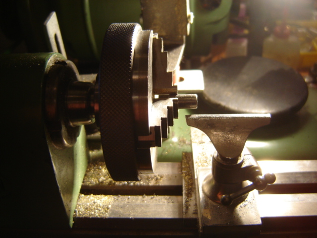

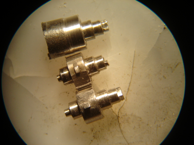

Dopo averci pensato, ho cominciato a ritenere che la strada più semplice fosse quella indicata da Andrea.c, in quanto fra stemprare il perno, forarlo, filettarlo, rifare il nuovo inserto etc...le cosi si sarebbero complicate di molto e cosi mi sono deciso a rifarlo...
e dopo un primo tentativo andato storto per via di una misura... :( , sono riuscito a farlo senza troppi intoppi...
Ovviamente non disponendo della torretta per fresare il quadro l'ho fatto a mano con la lima e il gancio l'ho riportato...
ora a parte l'esecuzione del foro filettato e di qualche ritocco dimensionale il lavoro si può dire concluso...
Grazi e a tutti per i validissimi suggerimenti e supporto morale! :D

PS: il quadro puoi farlo facilmente con il supporto a limare (quello doppio é meglio ma anche con il singolo te la cavi bene) combinato con il divisore integrato nella puleggia del tornio (sempre che il tuo lo abbia).
