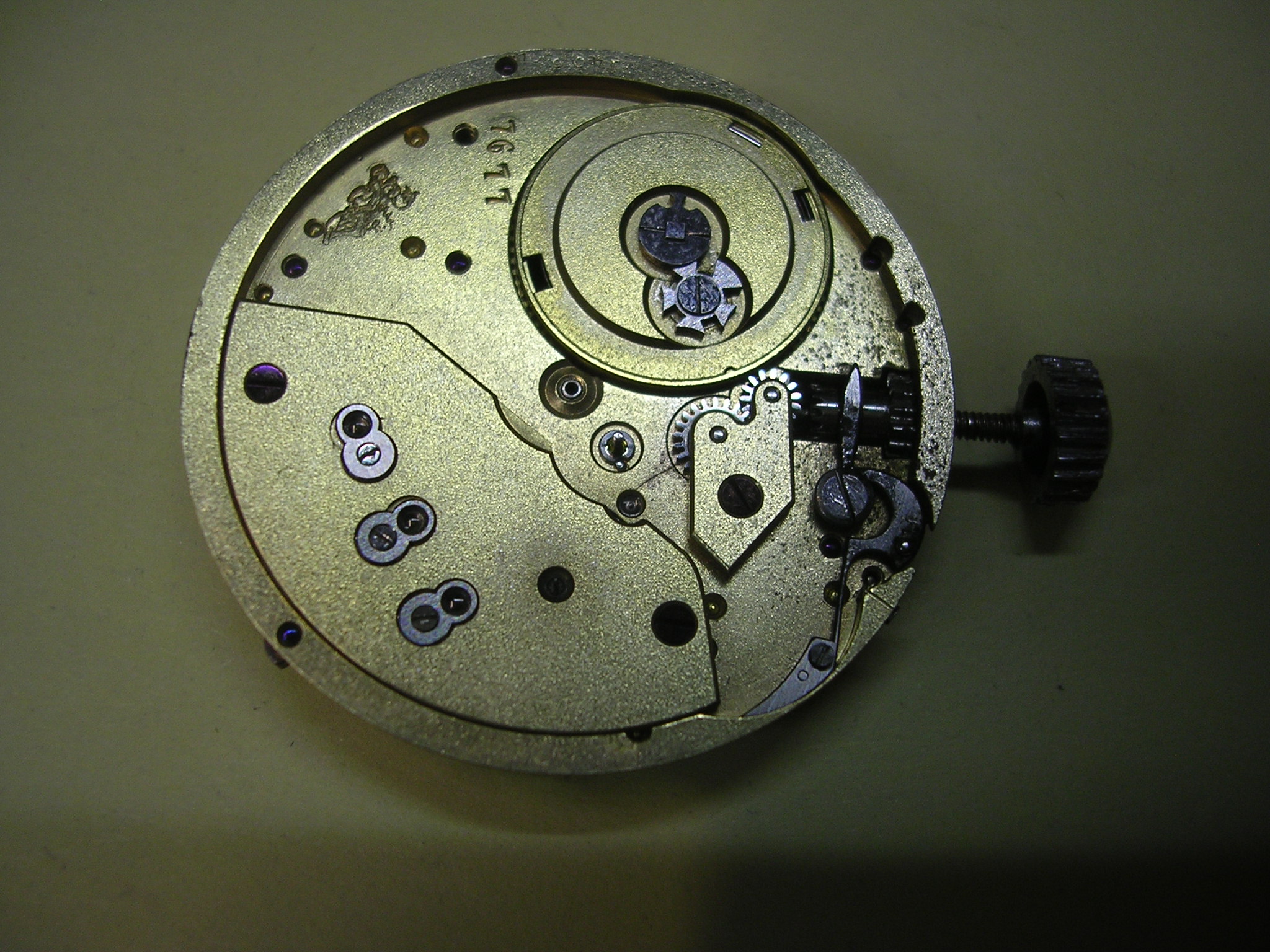

Nello smontare l'orologio per la revisione il mio orologiaio ha trovato questa ruota inferiore di carica con 2 dentini molto consumati, purtroppo durante la carica la ruota sgrana ed impedisce la carica :sad:
peccato che si tratta di un bel movimento Le Coultre cal. 1 :sad:
l'orologio funziona ma può essere caricato solamente a chiavetta :D :D
agendo sul perno del bariletto :D :D :D
un Key wind da polso !!!! :smile: :smile: :smile: :smile:
Ciao Allanon
Dalla foto non si vede bene, però se ci sono solo due denti consumati si potrebbe tentare di fare un riporto di materiale con il LASER, sperando che che per un po' funzioni. Ciao

allanon ha scritto:
Sarei interessato ma non conosco qualcuno a cui rivolgermi per un lavoro del genere.
Ciao Allanon
Potrei tentare di fartelo io, vorrei valutare fisicamente la ruota per poi decidere se intervenire. Per eventuali accordi contattami in MP. Buona serata
