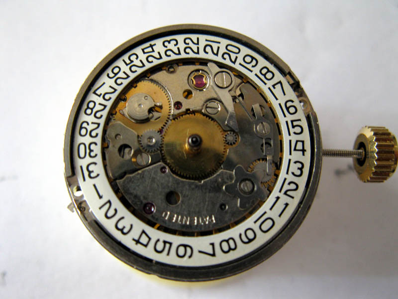

Salve a tutto il Forum , ho un problema nello smontare la ruota delle ore , è bloccata .. sembra sia entrata acqua nel movimento quindi si sara' ossidata, difatti con la corona in rimessa all'ora non si muove niente è tutto bloccato,
il movivento è un Eta 2789, come potrei fare per sbloccarla?
Saluti e ringrazio in anticipo.
Roberto
Gira il movimento e fai foto.... :D

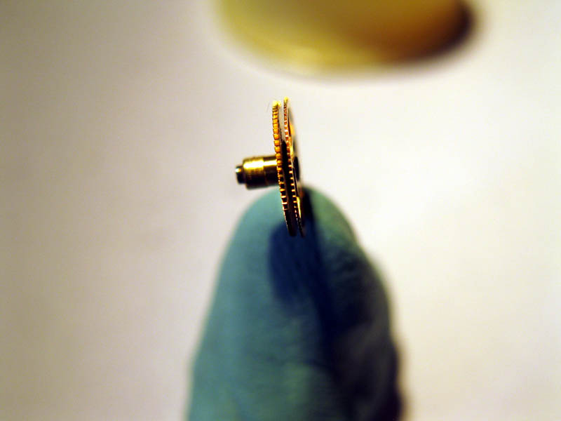

:grin: Smontato tutto.. ecco qua', la ruota ore e quella minuti sono incollate! il resto sembra ok , farei un lavaggio di benzina rettificata a quello che si puo' lavare,
Voi dite che cosi' facendo si sbloccano anche le due ruote incollate?
Roberto

La ruota ore è in ottone, ma il pignone dei minuti è in acciaio, ed proprio quello che si è arruginito dentro la ruota ore, quindi un consiglio tienilo nello svitol per sbloccarsi un pò, dopo la ruota che è attaccata al pignone minuti facendo un piccolo sforzo si stacca dal pignone, dopodichè una volta che si è staccata la ruota, metti la ruota delle ore su un tassello d'acciaio forato, trovati il foro del diametro esatto perchè il pignone d'acciaio deve entrare nel foro, dopo con un punzone piano con un colpetto spingi il pgnone vedrai che si stacca dalla ruota ore, dopo aver preso visione della ruggine lo pulisci e se tirendi conto che è troppo rovinato è da sostituire, la ruota al suo interno la pulisci bene e torna a funzionare, spero di essermi spiegato bene.

Grazie mille della Tua disponibilita' professionale, mi metto subito al lavoro!.
