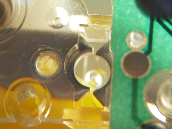

[img]http://www.orologiko.it/public/12/DSCF0037%20[DVD%20(NTSCò)].JPG[/img]
come possibile che l'orologio funzioni al contrario cioè la lancetta dei secondi viaggia antiorario? il tempo non lo tiene ..però come possibile?
cosa è successo al motorino passo-passo??????????????????

Come dice Adriano sicuramente è lo statore da sostituire. Le espansioni polari dello statore presentano una certa dissimmetria (vedi foto che allego) che imponendo un campo magnetico statico asimmetrico consentono al rotore di ruotare in un solo senso.
Questa foto che allego è di un movimento per orologio da parete ma si vede bene quello di cui parlavo prima.
Se per un colpo si perde la asimmetria dello sttaore, il rotore può fare avanti ed indietro e di conseguenza la sfera dei secondi va avanti ed indietro.
Però se il colpo è ancora più forte si può invertire tale asimmetria con la conseguenza che la sfera dei secondi gira al contario.
Lo statore è realizzato in ferro dolce, che è un materiale ferromagnetico, ma presenta una scarsa durezza.
Pier Paolo

Basta anche che lo statore abbia un piccolo gioco quando viene fissato per avere questo inconveniente. Se si da un piccolo colpo di fianco si può ripristinare la giusta posizione.
