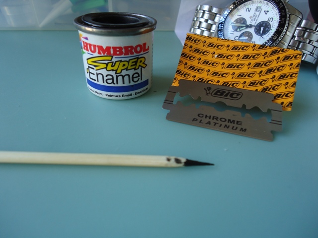

Io mi trovo bene con i pennini.
Ne ho anche una discreta collezione (per calligrafia) ma quelli che uso sui quadranti sono di mia mamma.
Per diversi anni si è dilettata nella realizzazione di porcellane dipinte a mano, questi pennini sono proprio quelli che usava per le decorazioni più fini (in cartoleria non si trovano facilmente, mentre invece in negozi specializzati in porcellana si trovano facilmente)

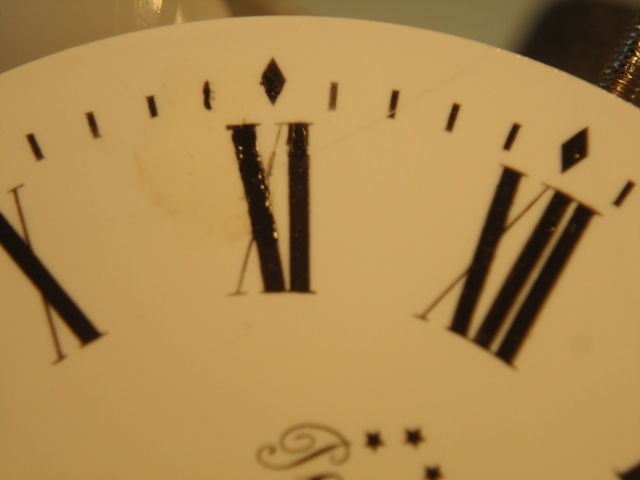

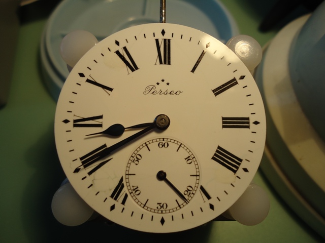

con un pò di ritardo rispetto al mio intervento di qualche giorno fa pubblico il mio tentativo di restauro di un quadrante:
questo è il quadrante nell'insieme:
indice rifatto ore XI:
indice rifatto ore IV:
il materiale utilizzato:
la resina per riempire i buchi sul quadrante è quella gentilmente fornitami da Davide, dopo qualche prova su quadranti di scarto ho deciso di operare riempiendo con la resina autolivellante i buchi, per coprire anche le fessure più piccole si deve per forza abbondare leggermente con la resina, una volta asciutta aspetto 4-5 giorni e poi livello il "rattoppo" con carta abrasiva grana 1200 in acqua, la resina diventa opaca, successivamente comincio a lucidare con pasta abrasiva per carrozzerie ed infine lucido tutto con polish sempre per auto, come potrete notare il colore non è perfettamente identico all'originale, ma il materiale riportato è perfettamente adiacente e livellato allo smalto originale, la differenza cromatica poi ad orologio incassato non si nota quasi per niente così come gli indici rifatti.
ultima cosa: il colore di riempimento degli indici è nero uniforme a differenza di quanto sembrerebbe nelle foto, quelle parti sul colore che sembrano mancanze sono dati dal riflesso del faretto alogeno che ho usato per fotografare e dal fatto che la vernice usata sia lucida e non opaca.
ciao Dani.

Risultato strabiliante, i piccoli "difetti" si notano solo sull'ingrandimento!
Gran bel lavoro, complimenti

grazie amici per l'incoraggiamento :oops: , sicuramente si può migliorare molto, per me era il primo tentativo "serio" di ripristino di un quadrante, e per ora sono abbastanza soddisfatto, ma l'obiettivo è quello di avvicinarsi il più possibile ad un lavoro fatto da professionisti, quindi ogni contributo è ben accetto.
ciao Dani.
