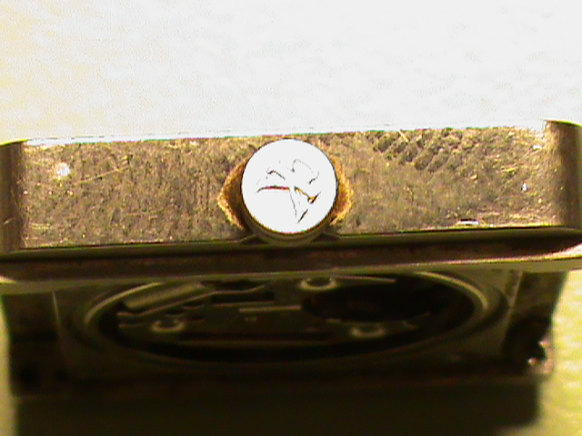

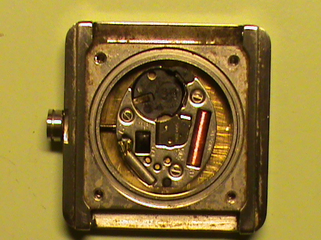

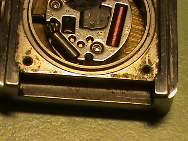

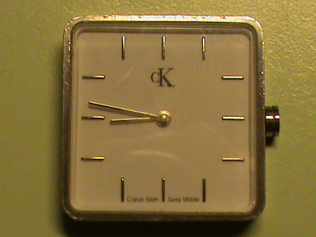

Salve. Un Consiglio di come si toglie il meccanismo di questo
kalvin clay. In pratica si dovrebbe togliere dal vetro. Come si potrebbe fare senza rompere il vetro?GrazieImmagineImmagineImmagineImmagine

Da come vedo srtutturata la cassa, non vedo altro sistema di far uscire il movimento dopo che si è estratto il vetro, per fare questa operazione c'è bisogno di un attrezzo chiamato pompa demo, in pratica una volta aperto come vedo dalle foto, bisogna estrarre la tige di messa all'ora, richiudere il fondo mettendo la guarnizione poi serrare il fondo con le sue 4 viti, a questo punto che entra in funzione la pompetta demo, dal tubo della corona si manda aria nella cassa quel tanto che farà saltare il vetro fuori dalla sua sede, una volta venuto fuori il vetro puoi togliere facilmente il movimento completo di quadrante, dopo operazione inversa, si monta il tutto lato quadrante si monta la tige si riposiziona la guarnizione del vetro si ripiazza il vetro.

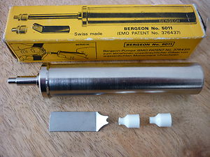

Questa è la famosa pompa emo della Bergeon ref. 5011 allego foto
tourbillon
