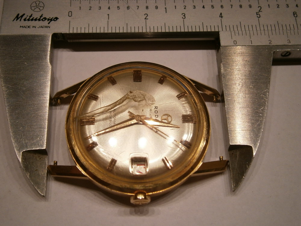

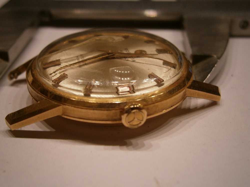

Questo è quello che mi piace di più. da quanto ho visto ha solo il vetro rotto. per il resto il meccanismo lavora bene. dei numeri sopra quale è il calibro e quale il movimento? info su di essi? dal seriale posso risalire all'anno? immagino di si, avete qualche link perchè io non ho trovato grande storia su questo nome.

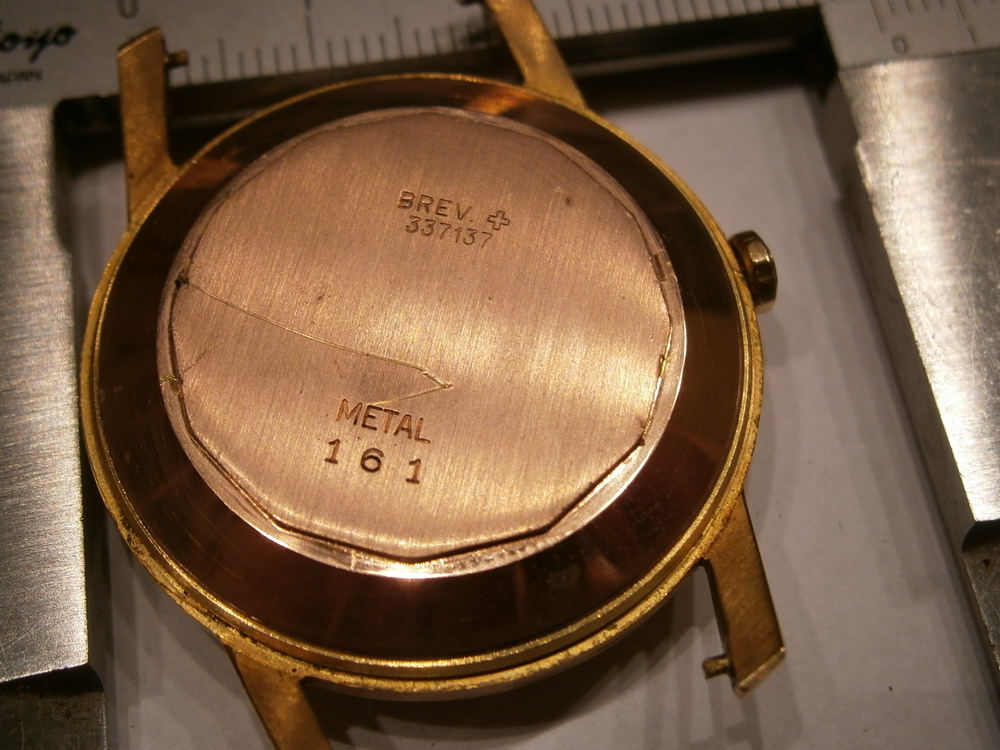

precisazione: prima che qualcuno si strappi le vesti e mi dia dell'eretico preciso che quel graffio sul fondello a vite in rame (?) non l'ho fatto io ma era già presente.
carico qualche foto e grazie per ogni informazione.
ciao.
MessaggioInviato: giovedì 9 maggio 2013, 0:01
Messaggi: 3426
Località: Palermo

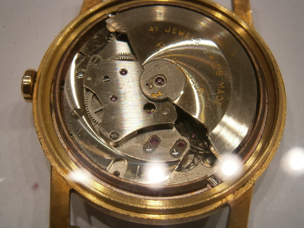

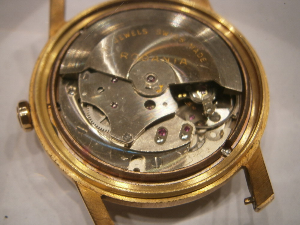

Il movimento è un Felsa 4004 migliorato, 41 rubini sono sinonimo di ottima qualità.
Questo è un movimento da revisionare e tenere perfettamente in ordine.
Dovrebbe anche assicurare un'ottima precisione.
Come epoca siamo negli anni '60
MessaggioInviato: giovedì 9 maggio 2013, 1:44
Iscritto il: domenica 1 maggio 2011, 12:58
Messaggi: 32
Località: Firenze

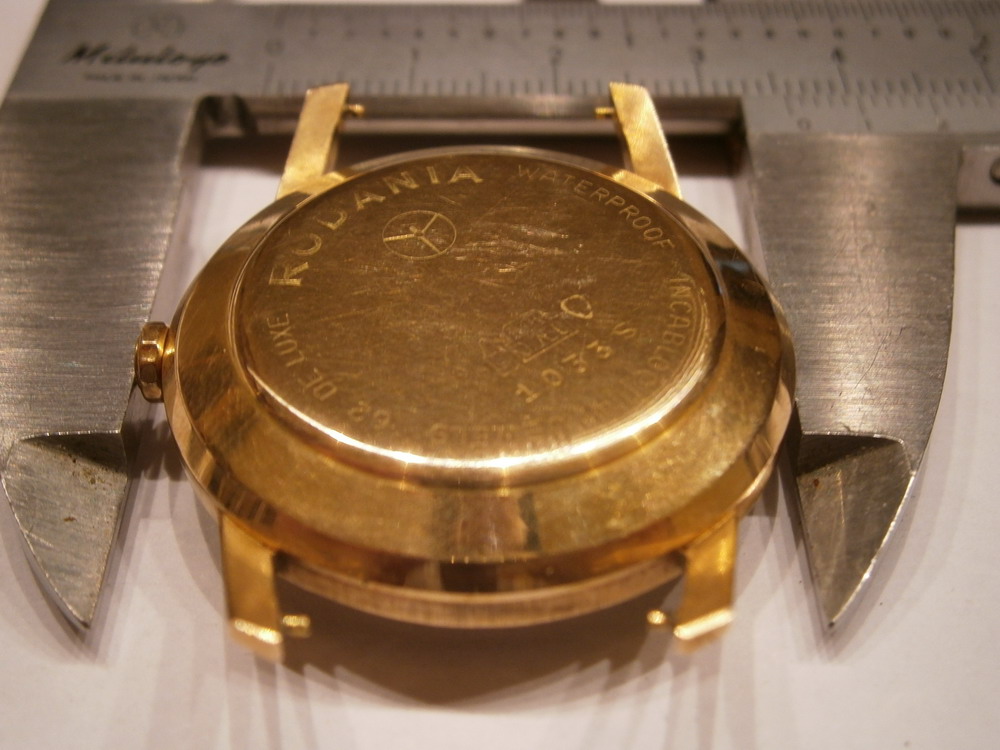

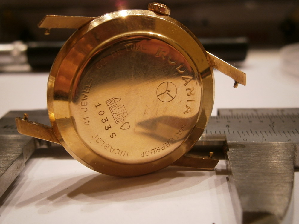

Grazie standolfo per le ottime notizie. Sai aiutarmi a interpretare cosa indicano tutti gli altri numeri riportati sulla cassa? :(
risposta
MessaggioInviato: mercoledì 15 maggio 2013, 19:27
Messaggi: 765
Località: Cecina (LI)
Provincia: Livorno
i numeri sulla cassa in metallo : 337137 e' il numero del brevetto depositato in Svizzera inerente a questo tipo di chiusura.
Il metal 161 probabilmente ( non ne sono sicuro) indica il tipo di metallo di cui e' costituito il fondello.
Il numero 1033S sulla cassa in oro e' la referenza di questo orologio.
Saluti Giuliano47
