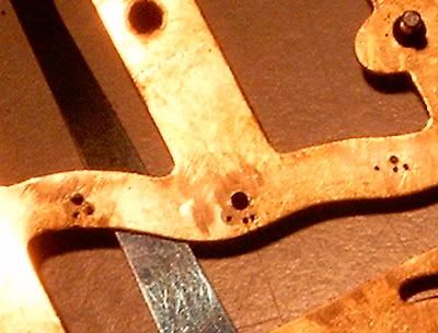

Vi faccio vedere una platina di una sveglia.
Smontandola per pulirla ho trovato una sorpresa
I fori erano stati punzonati per correggere un eventuale ovalizzazione.
Cosa mi consigliate di fare?
grazie fin d'ora
saluti.
Sobas66

Non conosco l'espressione tecnica esatta, io dico di metterci un anello (allargare il foro, metterci dentro un anello con il foro delle dimensioni originali)

Quando si trovano e specialmente negli orologi del 600-700, questi segni apportati da punzonature per stringere i fori, per eliminarli, l'unico sistema è al posto della boccola,che non li coprirebbe tutti,mettere il fatidico tappo; ovvero un pezzo di ottone ricavato col tornio da un tondino pieno e di diametro tale da ricoprire tutti i segni dei punzoni. Il tappo si inserisce nel foro allargato a misura e dopo averlo punzonato per assicurarlo bene alla piastra si spiana sia sotto che sopra la piastra. Si lucida la parte per renderla omogenea alla finitura generale in modo che nessuno si accorga del riporto; quindi si segna il centro dopo aver controllato la misura dell'interasse col compasso per ingranaggi, e si fora del diametro del perno che ci deve entrare.
Come si nota, è un lavoro di restauro piuttosto lungo e che va eseguito con grande cura, naturalmente se il pezzo da recuperare vale il lavoro, cosa che dubito per una sveglia.
