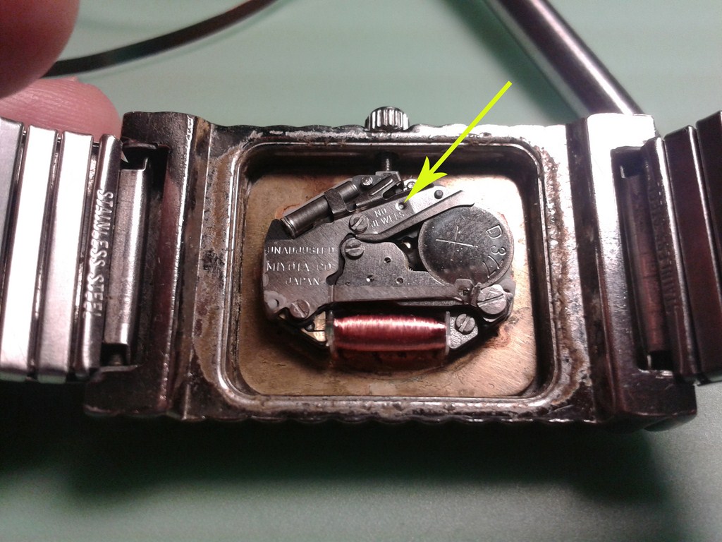

Per togliere la tige a questo Miyota devo premere sul pulsantino indicato dalla freccia?

no, leggermente più in alto... se estrai la tiges vedrai fuoriuscire una levetta, rimetti la tiges in posizione di riposo ( dentro) e premi in corrispondenza della leva sul suo "Centrino"( foro )

Ok, tige estratta!! Grazie
Per concludere,dove hai pigiato? 8-)

Dove indica la freccia rossa c'è un puntino incavato, basta premerlo leggermente e la tige esce. Se non è chiaro, nel pomeriggio metto una foto sul forum, fammi sapere.
