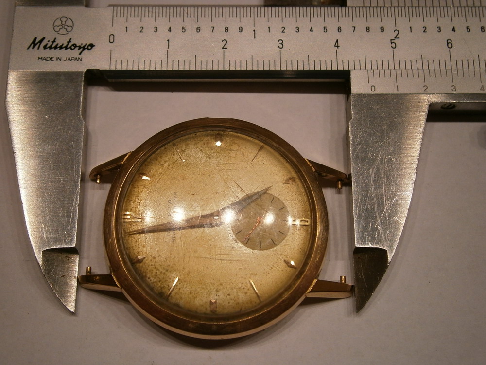

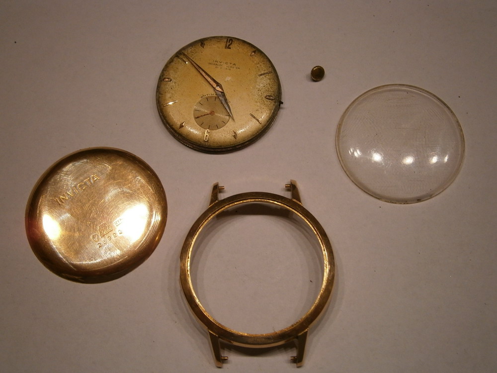

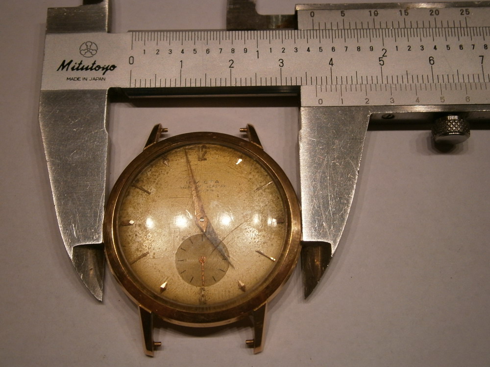

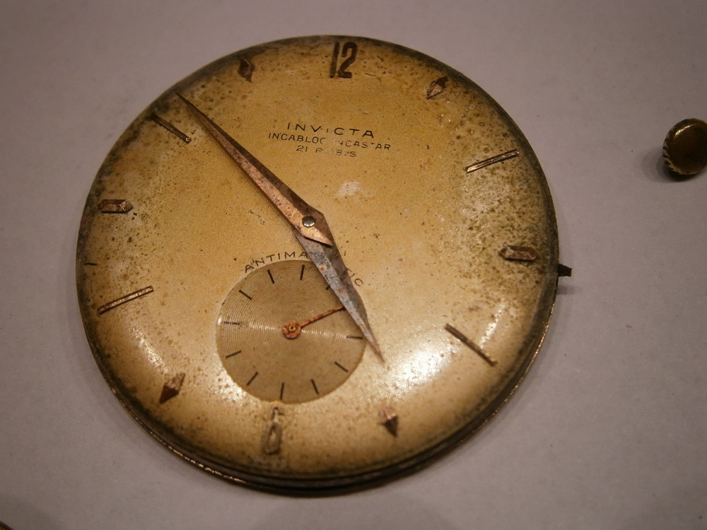

Ciao. come per l'altro quesito sono a chiedervi se avete info su questo orologio. Sporco a parte il movimento lavora regolarmente (all'apparenza :grin: ) il qudrante è molto ossidato e la corona si è staccata dall'albero di carica che all'estremità ha patito acidità e/o umido e si è rotto.

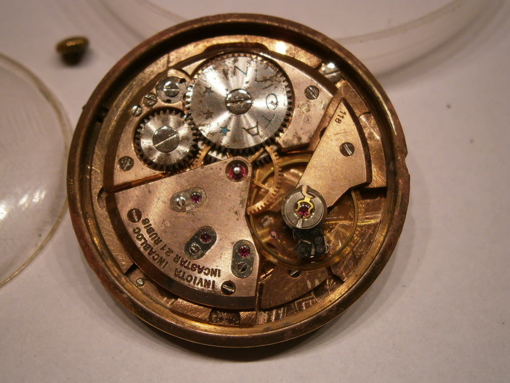

In particolare non so nemmeno quale sia il numero del movimento e quale indichi il calibro..... quindi ogni aiuto è ben accetto.
posto qualche foto...

Il calibro del movimento lo trovi sulla platina vicino al bilanciere ...
Eta .....
MessaggioInviato: giovedì 9 maggio 2013, 9:33
Messaggi: 6974
Basta aggiungere uno zero,1180 :)

Grazie. Dalle foto si vede male (o malissimo? :) ) apena sotto il bilanciere pero' c'e' il simbolo e un numero 1120 quello cosa e'? Il calibro? Scusate ma sono vermanete allo "sbando" e non ho ancora ben capito se esista un modo per capire quale sia il calibro e quale l'identificativo del movimento.

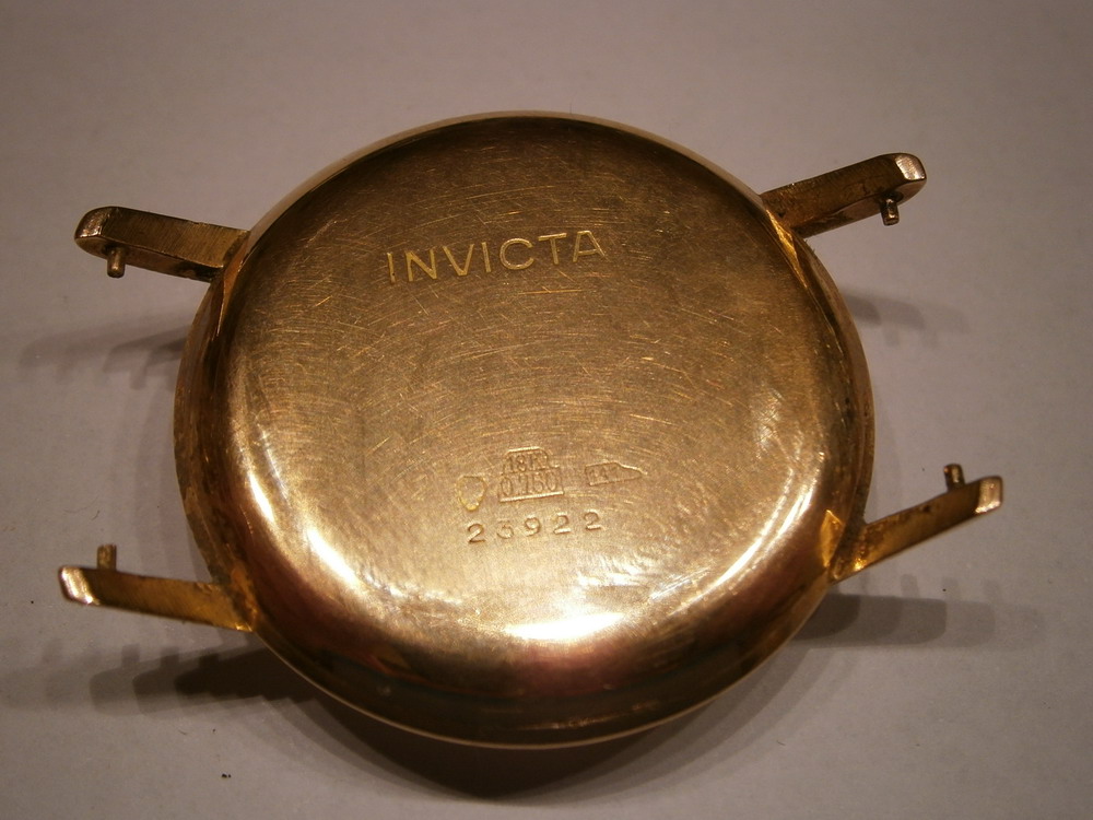

Inoltre volevo chiede quel numero a tre cifre (141) dentro un poligono sul fondello e vicino al punzone dell'oro cosa indica?

Se sotto il bilanciere c'è scritto eta 1120 quello è il calibro
Come marchio ha qualche pregio che voi sappiate?
Grazie.
Quello..... è il punzone del Fabbricante della Cassa in Oro, che è come la Carta di Identità, personale e non replicabile,
Esempio se (Tu) sei Pinco Pallo e abiti in via Tal dei Tali al N. xxx di città XYTNMT ti viene data la sigla 141, perchè esegui lavorazioni Orafe....
Io che faccio come te lavorazioni orafe... ma abito in altro paese, in altra via ecc.ecc. .... avrò un'altra sigla.... ma mai il tuo 141.
Poi ci sono altri simboli come il Martello e all'interno il 141, il martello è il simbolo del paese di provenienza, per l'italia è un altro simbolo, cioè significa che il martello non è cassa Italiana.
