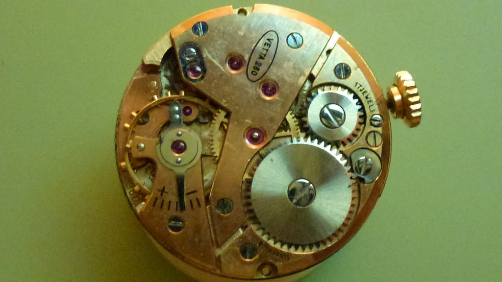

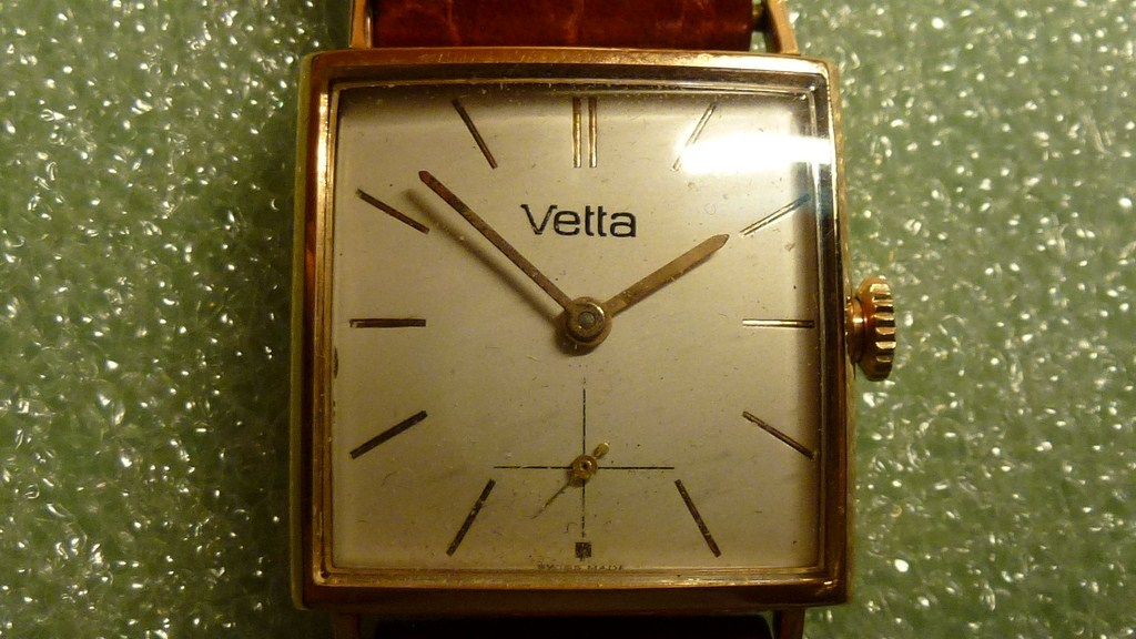

Mi è stato affidato questo Vetta in oro da revisionare.
Come si vede dalla foto il movimento, un ETA 1280, è ramato.
Posso procedere al lavaggio con Ti.Bi. risciacquo in acqua demineralizzata e bagno in esano rett.? Il Ti.Bi. crea problemi? Devo optare per un lavaggio in ultrasuoni con Chanteclair e poi acqua demineralizzata ed infine esano? Come posso pulire e lucidare la cassa in oro?
Datemi un consiglio.

Per lavare orologi da polso il Tibi è molto controindicato dagli orologiai che frequento,perchè specialmente su quel tipo di platine lascia macchia.Meglio usare solo benzina avio corri meno rischi.Per lucidare una cassa in oro ci sono prodotti specifici e bisogna saperlo fare .Anche qua per non correre rischi lucidare a mano con prodotti che si usano normalmente per lucidare a livello dilettantistico.Se poi sei attrezzato il discorso cambia ,lo vedo cosìl

per orologi da polso io uso l'accoppiata Rubisol e F45 con risciacquo finale in benzina rettificata, questi liquidi professionali costano un botto e vanno usati con parsimonia, ma fanno un lavoro eccellente.
al limite, le platine di quelli più grandi o dei tasca le pulisco con Chanteclair o surrogato, a patto di aver smontato veramente tutto dalle platine e non aver lasciato neanche una vitina di acciaio, poi risciacquo con acqua corrente e soffiatura abbondante con compressore.
tutto ciò con beneficio di inventario, dato che come te sono solo un hobbista ed il metodo è dettato solo da errori commessi in passato, sicuramente i professionisti sapranno indicarti il percorso più idoneo per un risultato eccellente.

Grazie ad entrambi, proverò con benzina avio e poi esano rettificato. Per la lucidatura opto per quella a mano, sono un hobbysta, ma non so come procedere e con quali prodotti?
