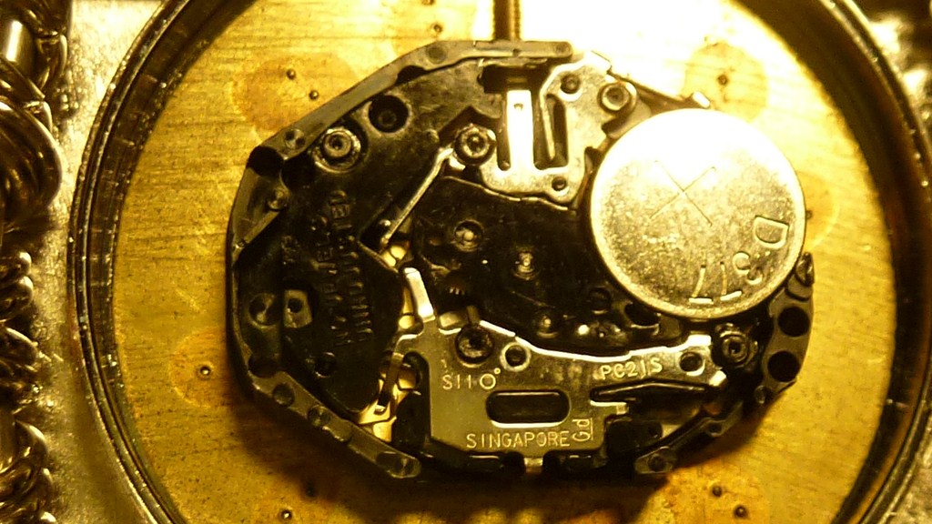

Devo estrarre la tige da questo movimeto al quarzo ma non so come fare, non c'è alcuna vite che mi sgancia la tige. Dove debbo agire?
Conoscete il movimento? grazie

In direzione della tige di messa all'ora, sul movimento c'è quel componente in metallo che al centro c'è un puntino, tenendo premuto su quel puntino estrai la tige verso l'esterno, per il suo inserimento basta sbingere verso l'interno.

Grazie 1000!!
