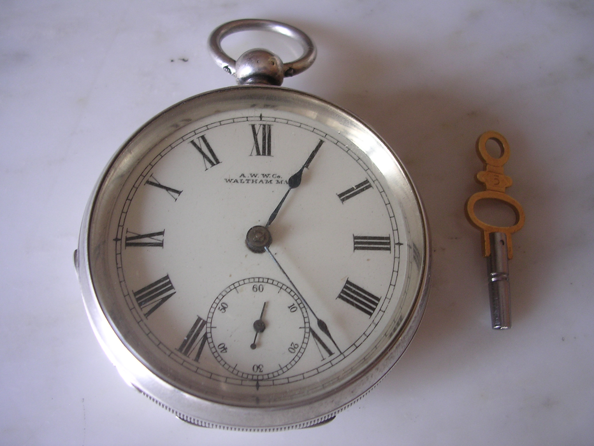

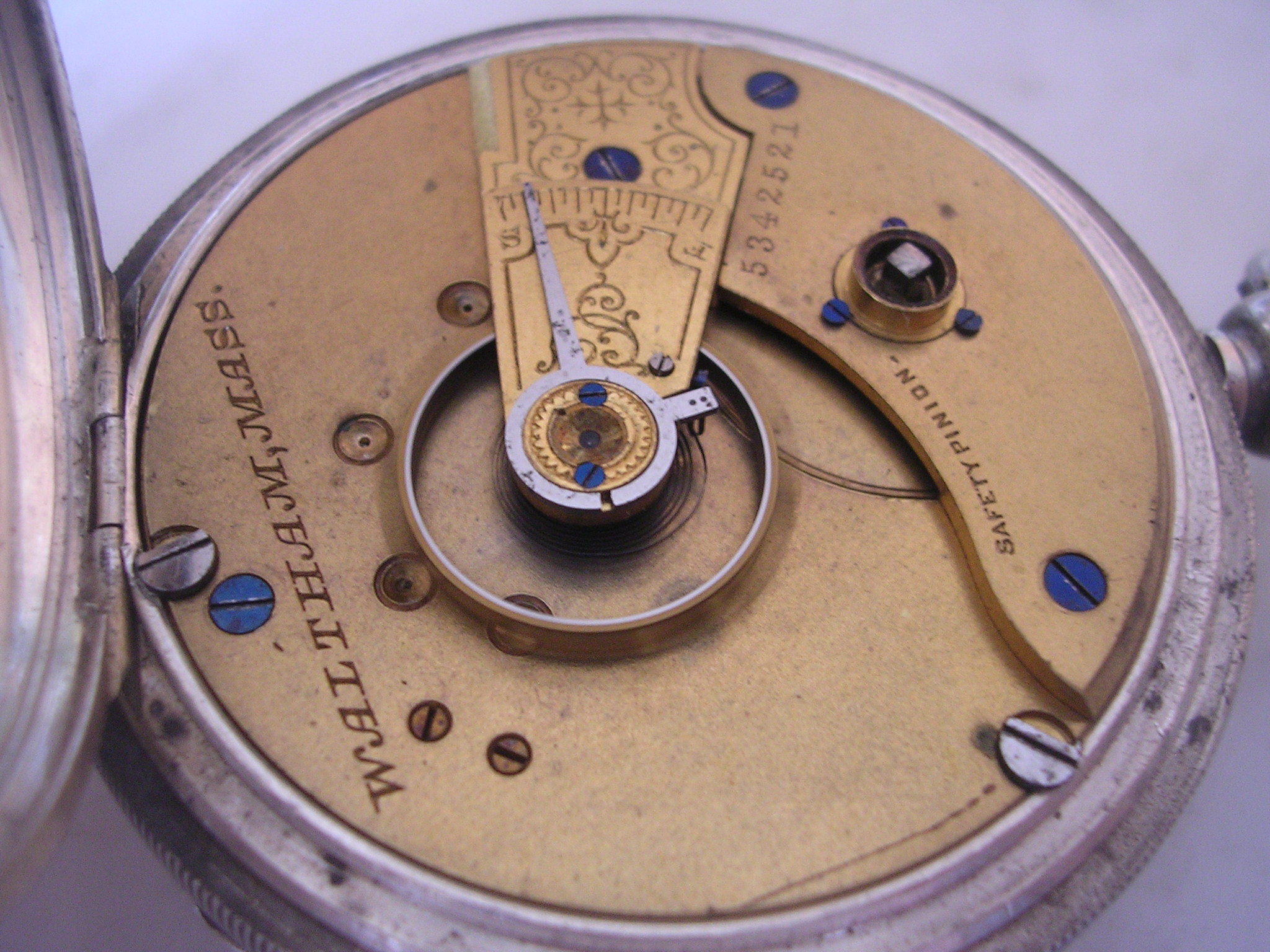

Ecco il tasca indiziato foto appena scattate
erano le 13:24 come si può notare la lancetta piccola è posizionata sull' 1
quindi arretrata rispetto alla posizione corretta
Waltham key wind del 1891
