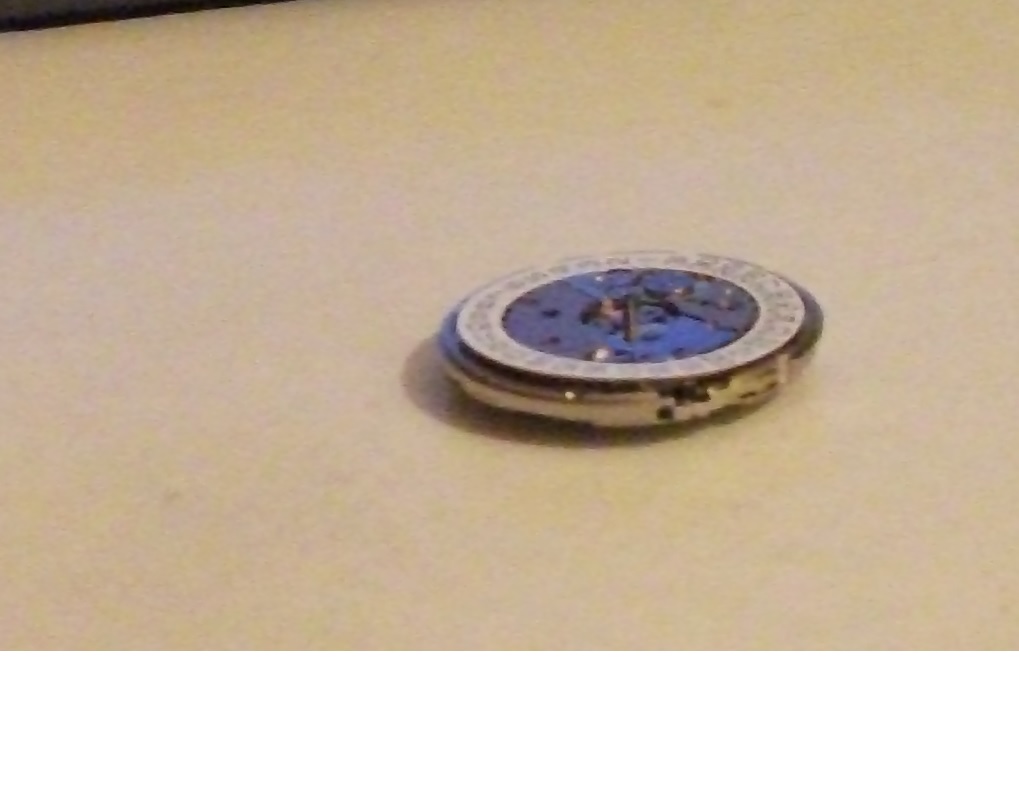

MessaggioInviato: venerdì 26 aprile 2013, 22:38
Iscritto il: mercoledì 18 maggio 2011, 23:26
Messaggi: 158
Località: mantova
Posto foto ... nn è molto chiara ma è il meglio che sono riuscito a fare ...
se non si capisce fatemi sapere.
grazie
bisogna sempre provarci ...

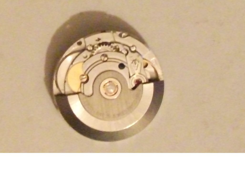

MessaggioInviato: venerdì 26 aprile 2013, 22:46
Messaggi: 158
Località: mantova
altra foto ....
MessaggioInviato: venerdì 26 aprile 2013, 22:59
Messaggi: 1808
Località: BARI
Provincia: BARI
foto lato quadranteeeee!!!!
cricchetto e molletta datario , molla basculat
