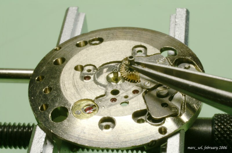

La chaussée:
MessaggioInviato: martedì 23 aprile 2013, 13:35
Iscritto il: venerdì 20 agosto 2010, 23:50
Messaggi: 572
Località: agliana pt
Ciao come ti hanno già suggerito e come da foto con pinzetta il pezzo in questione deve fare una buona aderenza.
per poterlo stringere devi (COME il mio grande maestro Andrea C. mi suggerì)inserire all'interno un tondino metallico va bene anche un cacciavite,e fare una leggera pressione sui lati con una pinza o tronchesina se ne fai poca e credi di non avere fatto niente hai già fatto troppo.
"quitado"
A questo punto rimonti e collaudi.
ripetere se non sei soddisfatto
