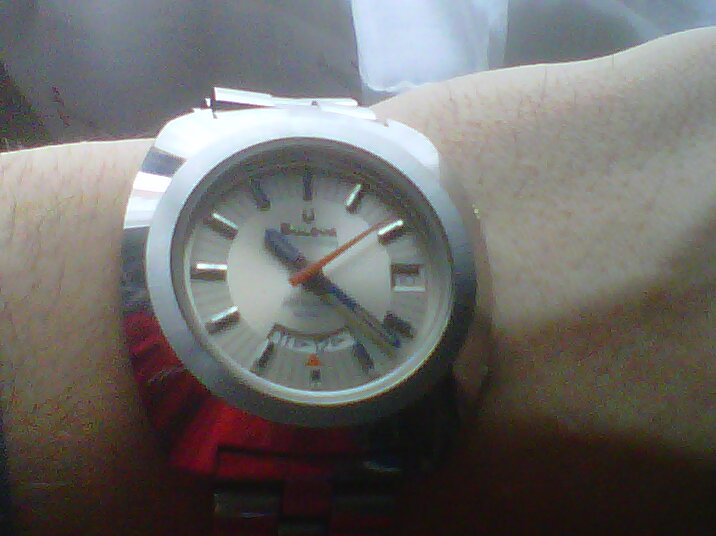

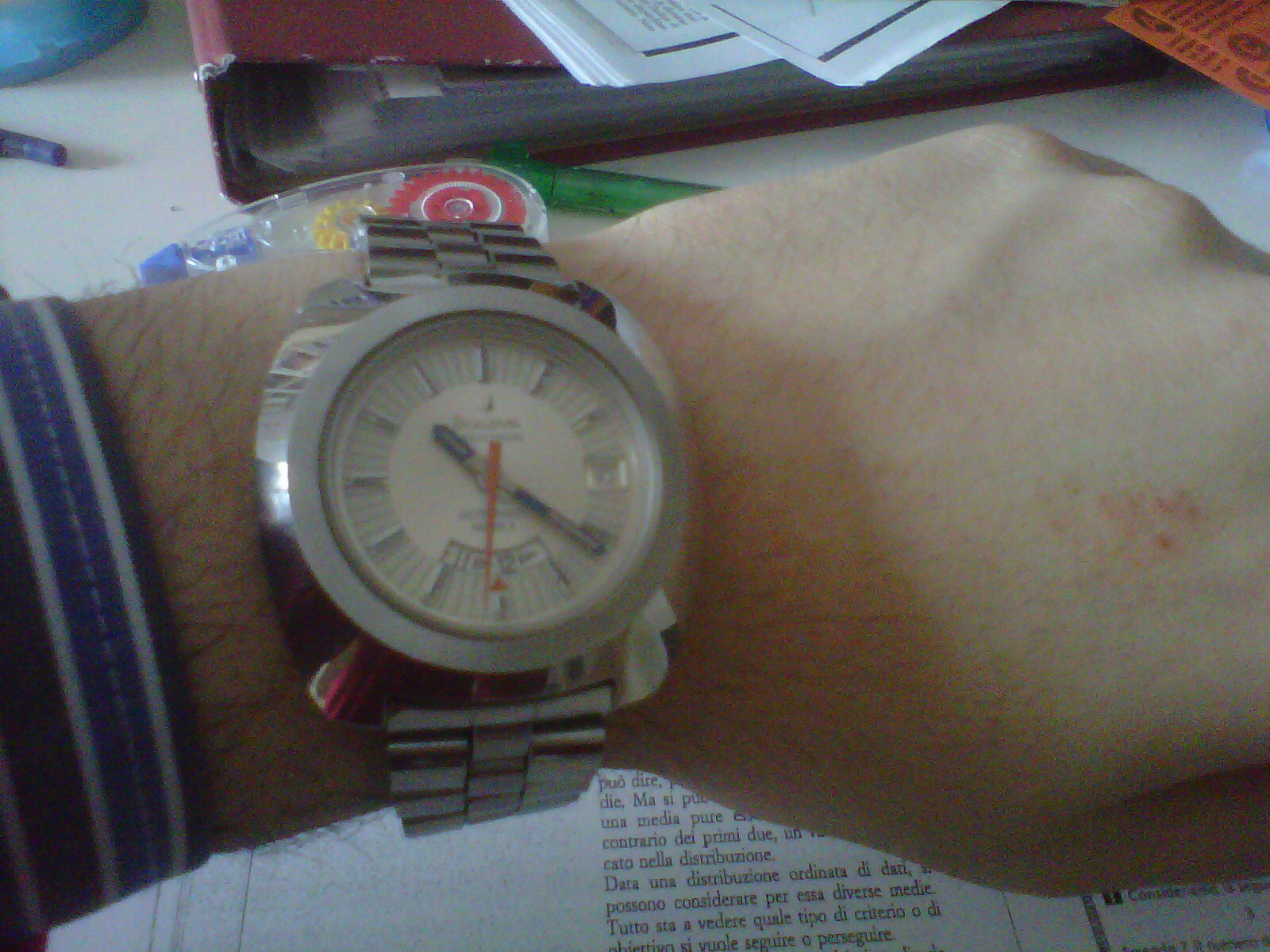

Grazie per la risposta, sono solo perplesso circa il funzionamento del fuso GMT, ad ogni modo posto alcune immagini del nuovo arrivato

Ne ho uno identico anch'io.
In effetti la visualizzazione del secondo orario dentro la
finestrella in basso non è molto intuitiva.
Ti consiglio di mettere la stessa ora tra lancetta delle ore e la
indicazione dentro la finestrella così ci fai l'occhio e vedi se le
indicazioni sono fasate.
Lo sfasamente tra i due orari avviene sempre con lo scatto di un'ora secca per volta e per questo il movimento contiene una meccanica particolare ...

Grazie per la tua risposta anche se a dire il vero continuo a non capire l'esatta funzione della finestrella a forma di mezzaluna; inoltre avrei una domanda ben più prosaica, cioè come si regola manualmente il datario? Cosa devo fare esattamente con la rotellina a ore 2? Grazie mille 8-)
MessaggioInviato: venerdì 12 aprile 2013, 9:36
Iscritto il: lunedì 14 marzo 2011, 10:21
Messaggi: 231
Località: Monza
Girando la rotellina alle ore 4 (senza estrarla) puoi cambiare il giorno.
A ogni giro si sente uno scatto che fa saltare in avanti il giorno.
Girando la rotellina alle ore due vedrai la lancetta dello ore che avanza
o indietreggia a scatti di un'ora a seconda di come la giri.
Puoi quindi far corrispondere l'indicazione della lancetta delle ore
con l'ora che c'è dentro la finestrella. Queste due indicazioni possono quindi essere uguali o sfasate (secondo orario).
