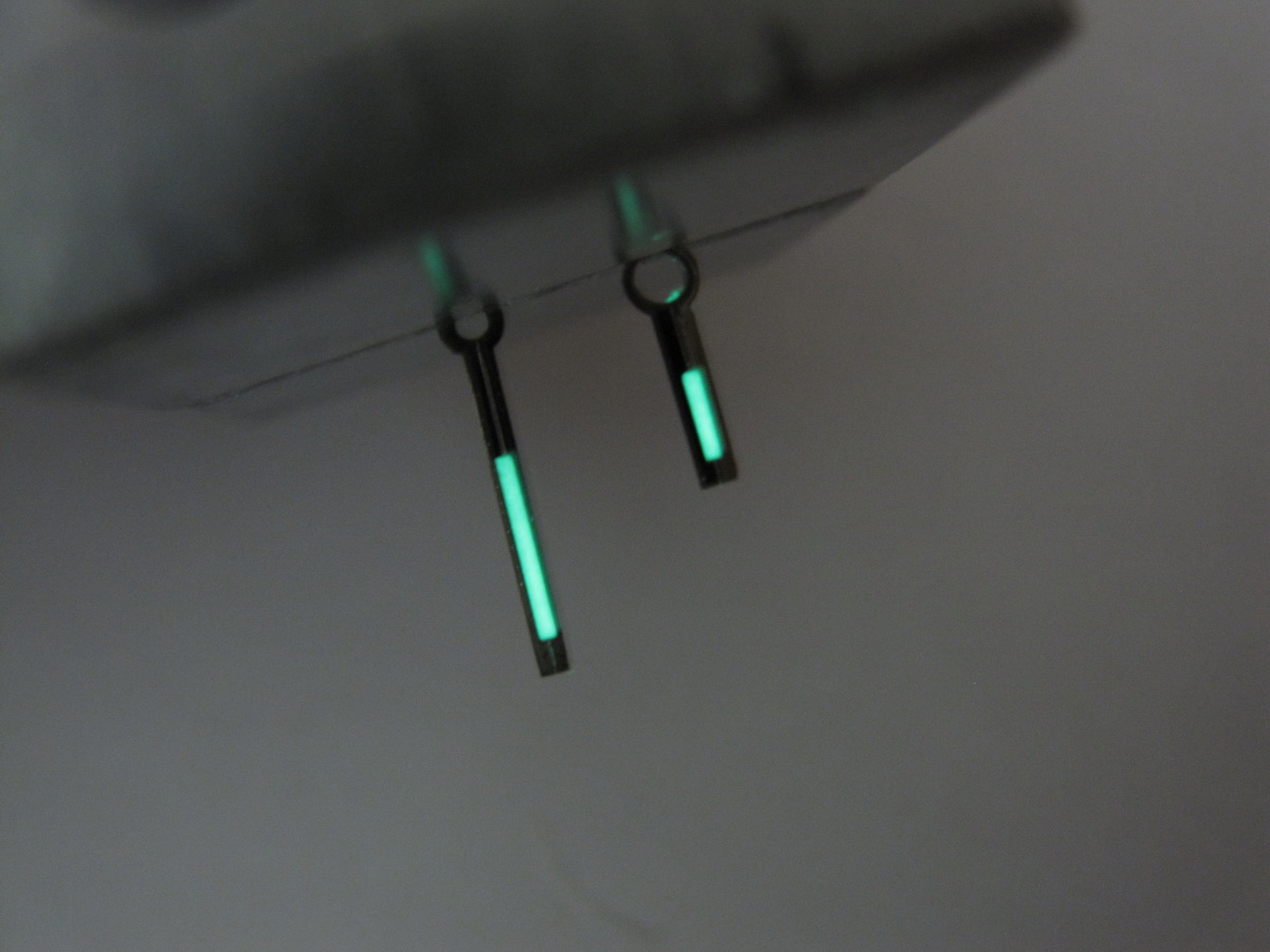

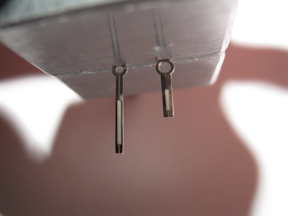

Luminova WIT con polvere e diluente... hmmm... manualità credo di averne, ma mi è risultato ostico stenderla sulle sfere ogni passata era una mezza bestemmia, allora siccome il compito degli ingegneri è anche quello di rendersi la strada il meno complicata possibile per risolvere problemi, ho risolto così:
Preparato il composto come vuole la WIT, quindi polvere ed una piccola percentuale di diluente... tanto da rendere il composto una 'pappetta' biancastra.
Preso smalto per unghie della mia ragazza... SHHHHHHHHHHHHHHH 8-)
Steso qualche goccia su un foglio, ed aggiunto/amalgamato al composto WIT.
Dopodiche, una volta amalgamato a dovere, ho utilizzato una lametta per stendere il composto il più omogeneamente possibile, ho lasciato asciugare una ventina di minuti, ed ho rimosso l'eccesso dalla parte frontale delle sfere, con un cotton fioc e dell'acetone.
Il risultato è questo :D
e questa volta è davvero più facile a farsi che a dirsi... parola di hobbista! :-D

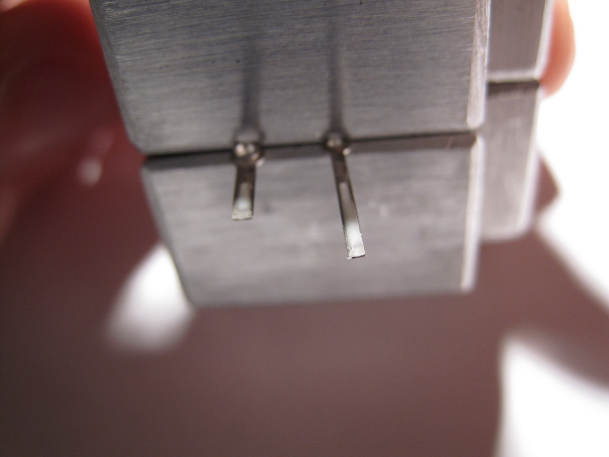

P.S. non avevo un portasfere... ho utilizzato un porta movimenti... qualcosa porta ugualmente no? :smile:
