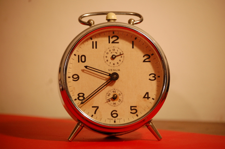

questa è la sveglia in questione:Immagine

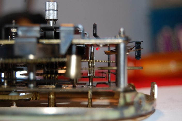

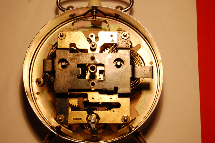

quello che al mio occhio inesperto mi è sembrato strano sono le seguenti cose: in questa foto si vede che l'asse di questa ruota non sta nel suo foro( nella parte superiore rispetto a questa foto ma è il retro della sveglia per intenderci)questo asse è quello che si lega alla lancetta dei secondi.per questo si vede che la ruota è storta
altra cosa: è normale che una ruota sia di plastica o significa che ci hanno messo mano?
oracosa mi consigliate di fare? se devo smontare vi chiedo già una cosa:come si tolgono le lancette?
Scusatemi per le numerose domande che già vi faccio e vi farò e grazie mille se avrete la pazienza di rispondermi, ma non voglio assolutamente fare danni.
grazie 8-)

Ciao, oltre la ruota anche la spirale non mi sembra proprio ben messa...
Se intendi procedere per tuo conto alla revisione, forse sarebbe opportuno che prima di iniziare ti documentassi un pochino, sul forum si trovano molti post sull'argomento...
Togliere le sfere è la cosa più semplice e se hai difficoltà già a questo punto è meglio che prima di iniziare e fare danni, provi prima a capire cosa fare...

Ciao Zacomo; per quanto ne so è normale trovare in certe sveglie la ruota da te menzionata in plastica questo però è riscontrato solo per sveglie recenti qual'è la tua.
Il problema del mancato funzionamento molto probabilmente è da imputare alla ruota col perno fuori sede ma anche, come ha detto nematos, la spirale del bilanciere non è messa tanto bene.
In conclusione la sveglia va smontata e pulita ma questo deve essere fatto dopo aver attentamente letto dei post al riguardo anche perchè se l'apri senza scaricare entrambe le molle sono guai e sicuramente crei problemi irreparabili.
