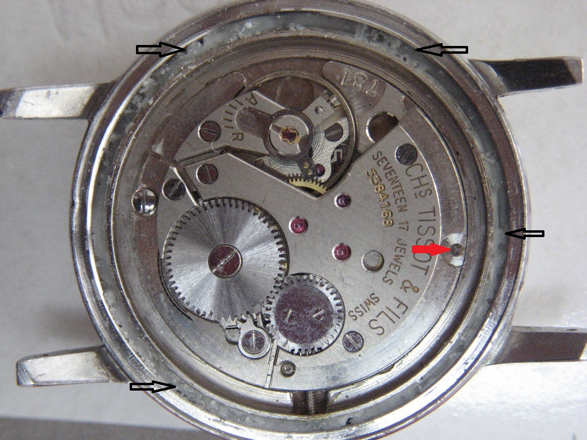

In considerazione del fatto che nel campo dell'orologeria sono 0
:cry:
Però qualche fondello l'ho aperto ma non ho mai visto niente di simile e quindi chiedo agli esperti ma quello indicato nell'immagine con le frecce nere è normale? io l'ho identificato come silicone ma sicuramente mi sbaglio...però il dubbio mi viene visto che nella cassa c'è una vite ferma movimento spezzata...
Mi aiutate a capire?
8-)

no.... non ti sbagli è silicone !
si la vite fermamovimento sembrerebbe spezzata.... (Non la vedo bene) ma se dici che è spezzata ai tuoi occhi non posso dubitare, oppure,
è stata riempita con silicone

Ma invece del silicone non si poteva mettere un anello di gomma? Li vendono proprio per quello scopo...comunque tolta l'unica vite fermamovimento ovviamente non si muove nulla...quindi adesso tolgo tutto il silicone e poi revisione....

Il silicone e' un ottimo isolante per tante ragioni, magari il proprietario ha chiesto esplicitamente al "GENIO" che ha fatto quel lavoro, di sentire continui spifferi al polso provenienti dal suo orologio. Un saluto. CRONOMETRO :smile: :smile: :smile:

togli tutto il silicone , lava in ultrasuoni la cassa per evitare che ci siano altre "porcate" attaccate , monta una guarnizione tubolare che vada nell'incavo e revisiona il tutto.... :) 8) certo che la gente ha veramente fantasia.... :grin:
