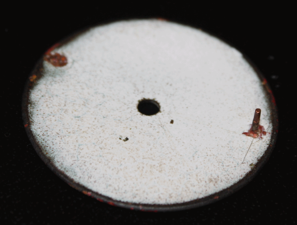

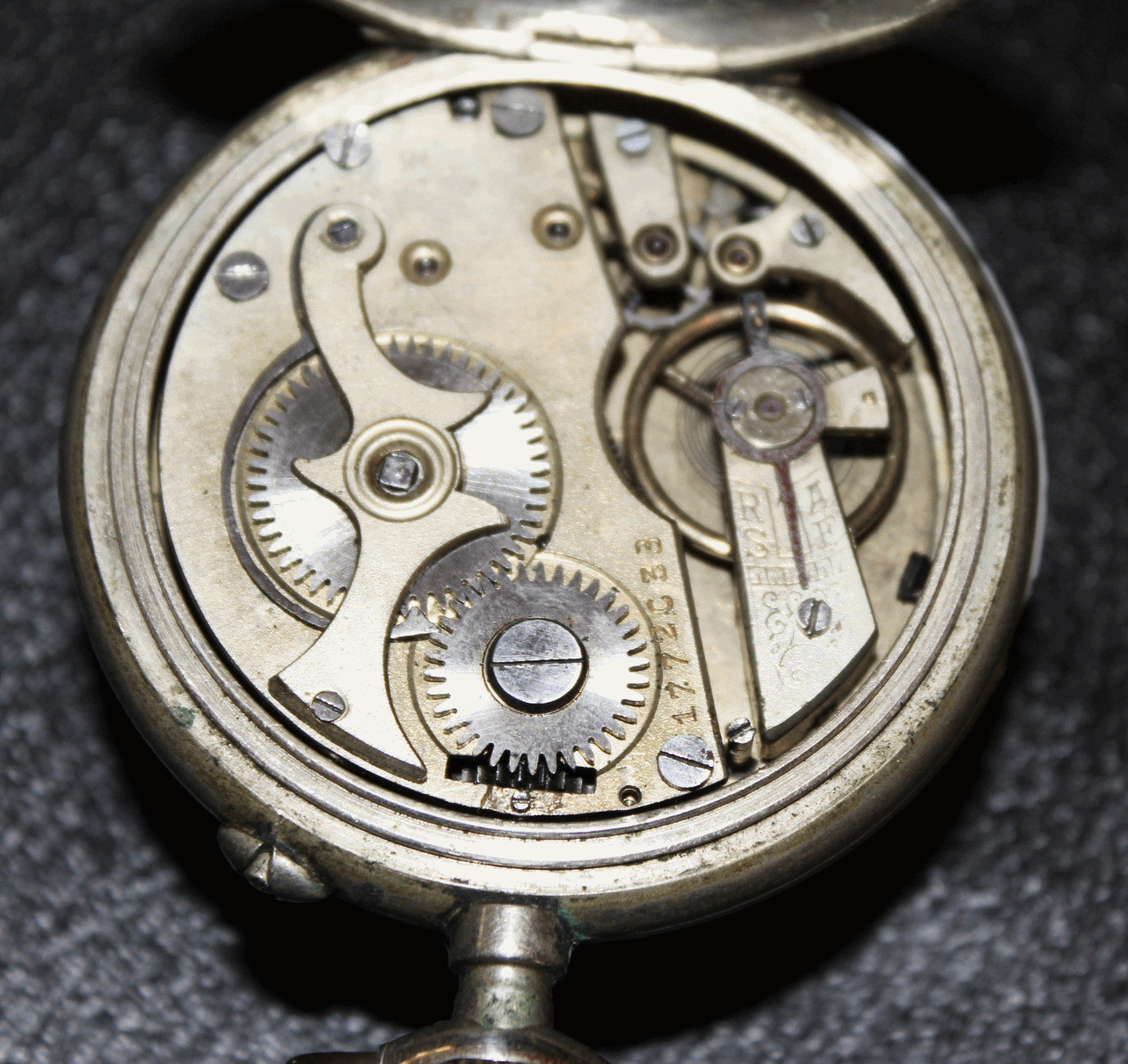

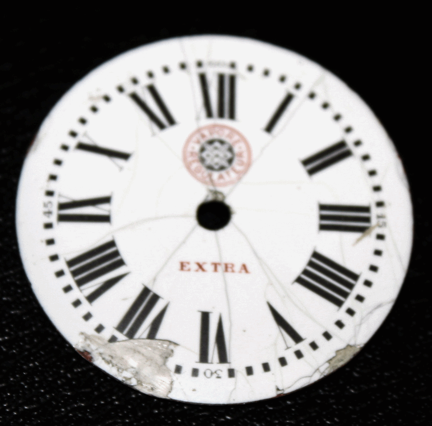

salve a tutti è da poco che sono iscritto a questo splendido forum e vorrei approfittare della vostra ospitalità ed esperienza per farvi una domanda ho deciso di smontare questo vapor regulateur ma prima di andare avanti vorrei essere sicuro di quello che faccio , ho gia smontato il quadrante e mi sono accorto che ha un perno spezzato non avendo una saldatrice elettrica ma solo un saldatore per stagno, pensate possa saldarci un piccolo perno per farlo tenere' inoltre vorrei smontare l'orologio vi invio le foto vorrei togliere il tiretto ma su questo modello come si fa ? grazie a tutti

ciao piacere di conoscerti ti ringrazio ma il mio dubbio è quello del tiretto non riesco a toglierlo ,penso sia diverso dal link perchè il mio ha la rimessa lancette con il perno laterale per l'unghia , comunque molto utile il link anche se mi servirebbe un qualcosa piu dettagliata passo passo grazie tante a presto

fatto tiretto tolto e anche bilanciere tutto ok proseguo grazie ad un filmato su orologiko bene grazie

tutto smontato sto aspettando il tibi per il lavaggio quindi mi fermo qui, nel frattempo ho cercato di saldare il piedino del quadrante con un saldatore per elettronica ma praticamente impossibile allora ho preso lo stagno l'ho fatto colare sul quadrante portato a vergine e piano piano ho fatto una grande goccia ora la limo e vediamo come viene non sapevo cos'altro inventarmi non rabbrividite ciao a tutti
Rabbrividire?E perché?Se tiene visto la causualità :o
