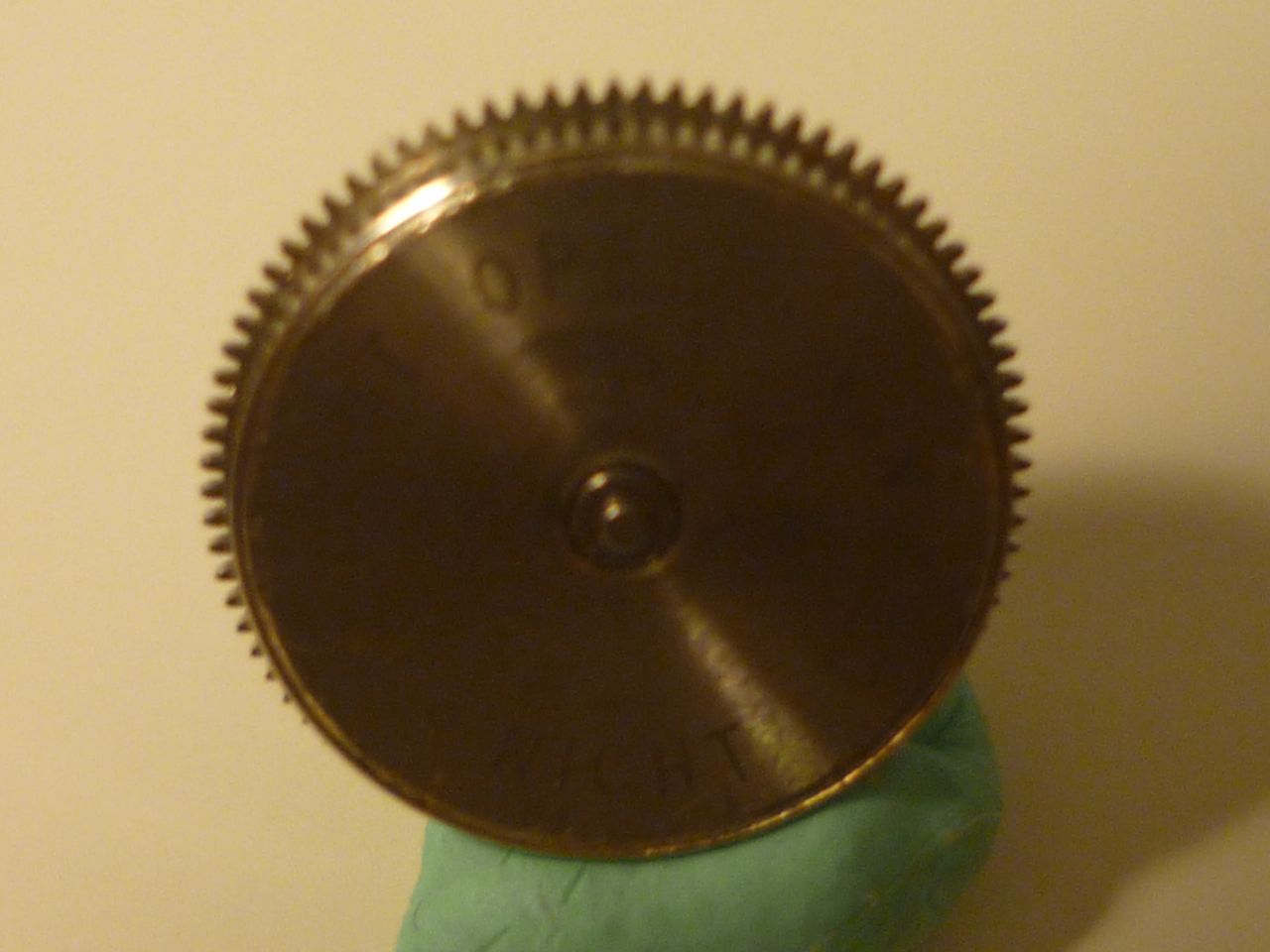

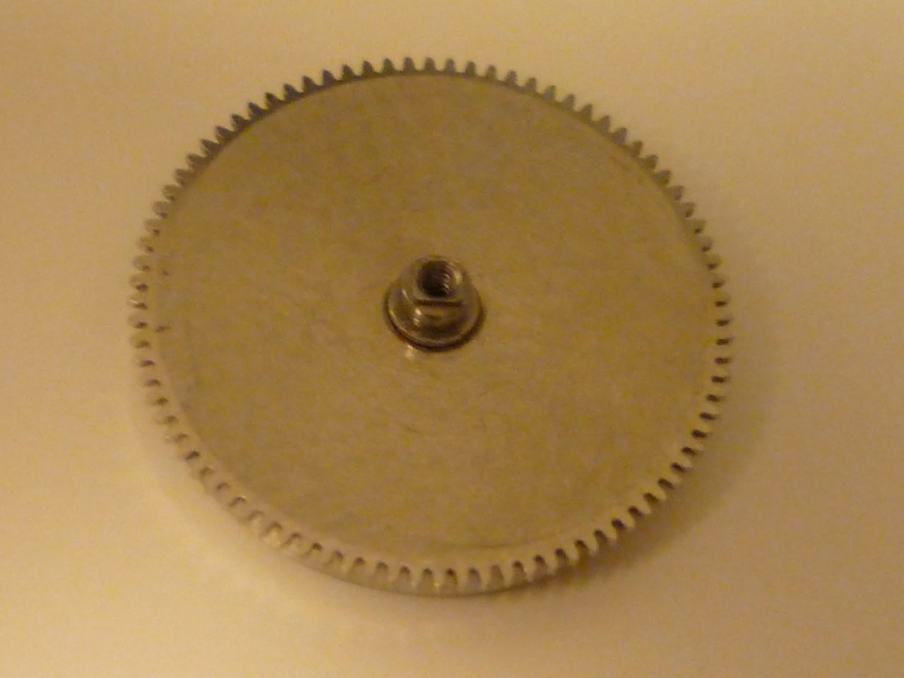

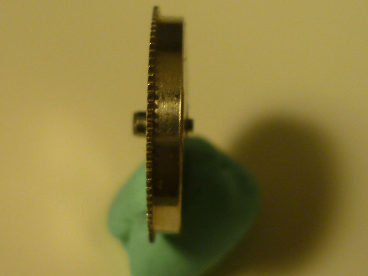

Un aggiornamento.
Seguendo il consiglio di Cristian ho aperto il bariletto.
Come gia' successo agli altri si e' bombato il coperchio nella parte centrale.
Ho lavorato con la punzoniera (se non ci fosse dovrebbero inventarla) e sono riuscito a risistemarlo. Ho usato un punzone bombato ma mi era rimasto un po' di click clack, allora ho usato un punzone piano forato.
Ecco un paio di immagini. I graffi sul coperchio non sono miei ma di qualche maldestro tentativo di apertura.
ciao e grazie a tutti
