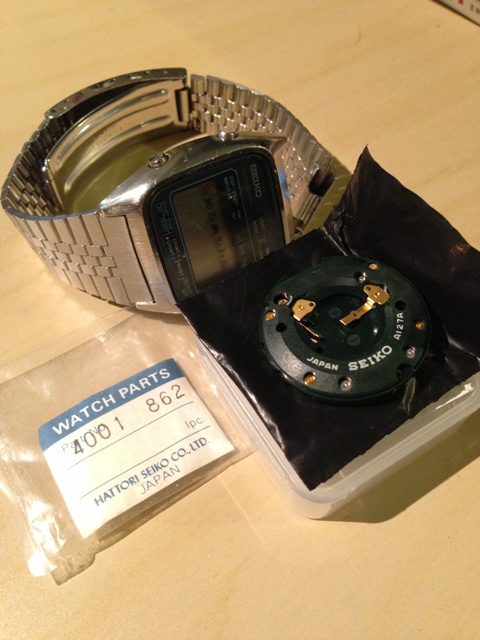

MessaggioInviato: giovedì 21 febbraio 2013, 22:50
Iscritto il: sabato 1 dicembre 2012, 17:42
Messaggi: 5
Località: L'Aquila
Signori, non è senza una punta di commozione che vi mostro la foto del ricambio. Trovato originale in Belgio su Ebay, da un venditore INCREDIBILE per precisione e velocità. Mi è arrivato nell'imballo originale dell'epoca e mi sono addirittura emozionato. Ci sono voluti tempo, ostinazione e buona volontà. Ora lo devo far montare perchè naturalmente il display non è compreso. Quanto all'orologio, dopo averlo ripulito per bene devo dire che è in condizioni ottime. Le quotazioni su Ebay mi hanno lascito di stucco, ma lo terrò di sicuro. Spese totali, orologio 10 euro e movimento spedito a casa 26 euro. 36 euro totali per una soddisfazione che non ha prezzo!
Immagine [/img]
Si trovi un lavoro lebowski
MessaggioInviato: giovedì 21 febbraio 2013, 23:31
Messaggi: 224
Località: RICCIONE
Provincia: RIMINI
CONGRATULAZIONI !!!!!!!!!!
Ottima caccia :up:
