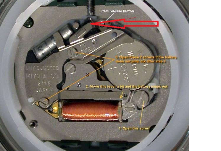

davideborgia ha scritto:
Ho smontato un chronotech ad un mio amico per rimontagli la lancetta del cronometro e dei minuti, operazione completata. Ora però la tige non si vuole bloccare più, fa il primo scatto del calendario, dopo esce fuori.
Cosa posso fare? Smontare tutto il movimento? :sad:
Scusa, ma prima di darti un parere, servirebbe sapere il calibro.
Se è il classico chronotech dovrebbe avere il miyota 2115, allora penso che il problame e sul fermo del tiretto che si è allentato.
Ti invio in allegato la foto di cosa volevo intendere evidenziata con la freccia
Spero di esserti stato di aiuto
Mario
