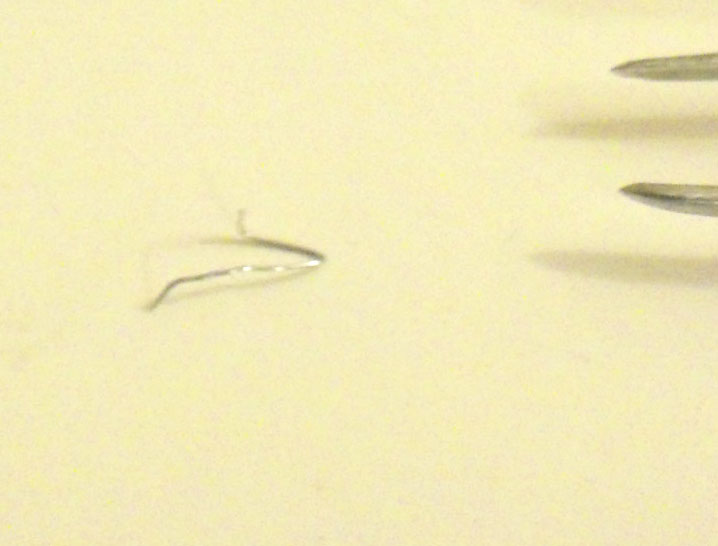

Ciao io ho appena ricostruito una molla di una sveglietta Angelus a 17 gioielli, che si era spezzata e impossibile da trovare in fornitura,
e tra l'altro di forma assai particolare: una V con un lato più corto dell'altro
un piedino verso su un piedino verso giù ed il lato più corto orizzontale e quello più lungo che parte verso l'alto per non intralciare un rochet...
Se può esserti utile per reperire la materia prima...io ho utilizzato una corda di chitarra elettrica Mi cantino .008 chiaramente per altri diametri più grossi puoi usare il SI ed il SOL ....
non è la prima volta che essere chitarrista mi è stato utile in orologeria :)

Ottimo, effettivamente una sezione di Mi cantino può fare anche un'ottima caviglia...ma dimmi, come l'hai fissata sull'ancorino?
Hai foto del procedimento?
Fammi sapere sono molto interessato in quanto ho degli orologi fermi perchè non si trova più in fornitura l'ancorino e ho le caviglie partite ! :(

Ciao, mi dispiace ma non ho foto in quanto è stato un lavoro fatto molti anni, fa comunque io ho agito così: con un punzone ho tolto la base delle caviglie dell'ancora rotte, ho portato la base della corda mi cantino al diametro del foro delle caviglie e le ho inserite a pressione, poi dall'altro lato le ho ribadite con punzone.
