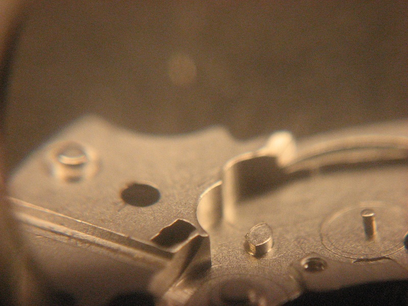

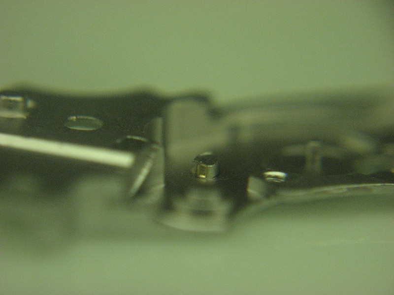

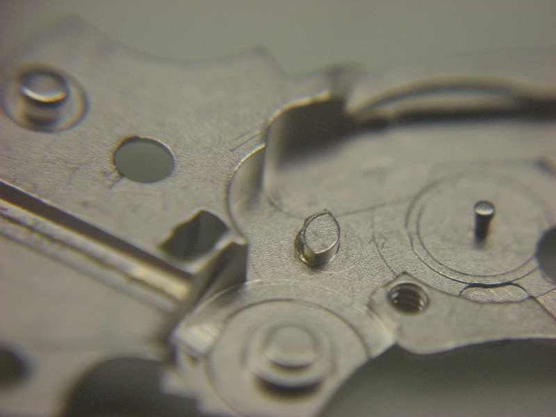

IL famigerato 2892 croce e delizia degli orologiai, montato su molti automatici solo tempo ed usato in abbinamento a vari moduli dal DD crono classico ai calendari perpetui saltarelli ecc.
Quasi tutti conosciamo il suo piccolo inconveniente "iniziale" della scarsa ricarica dell'automatico, poi in seguito modificata.
Comunque nonostante la modifica, è uno dei calibri che carica con più difficoltà.
Ma non sempre il problema è tutto dovuto ad una progettazione superficiale.
Come si potrà notare dalle foto di seguito in questo caso una scarsa (per non dire assente) o errata manutenzione hanno contribuito a far sì che la ricarica dell'automatico fosse ancora più difficile. :-( :-D

Se non vado errato sono i tenoni del ponte del bariletto.
Ma cos'è quella cosa appiccicata al tenone? Confettura? :-D
MessaggioInviato: venerdì 9 novembre 2012, 14:58
Messaggi: 948
Località: Ospedaletti
Provincia: IM
No Standolfo,è quel che rimane del lato consumato,bavatura di ottone in pratica! :o
Grazie delle belle immagini Andrea!
MessaggioInviato: venerdì 9 novembre 2012, 15:14
Messaggi: 3426
Località: Palermo
Mamma mia!! :frightened:
Ma per quanti anni lo hanno lasciato girare a secco per ridursi così?
E in questo caso come intervieni?
1. Limi la sbavatura e lasci com'è e lubrifichi regolarmente?
2. Cacci il tenone e ne reinserisci uno nuovo magari tornito da te?
3. Monti un nuovo ponte di bariletto?
