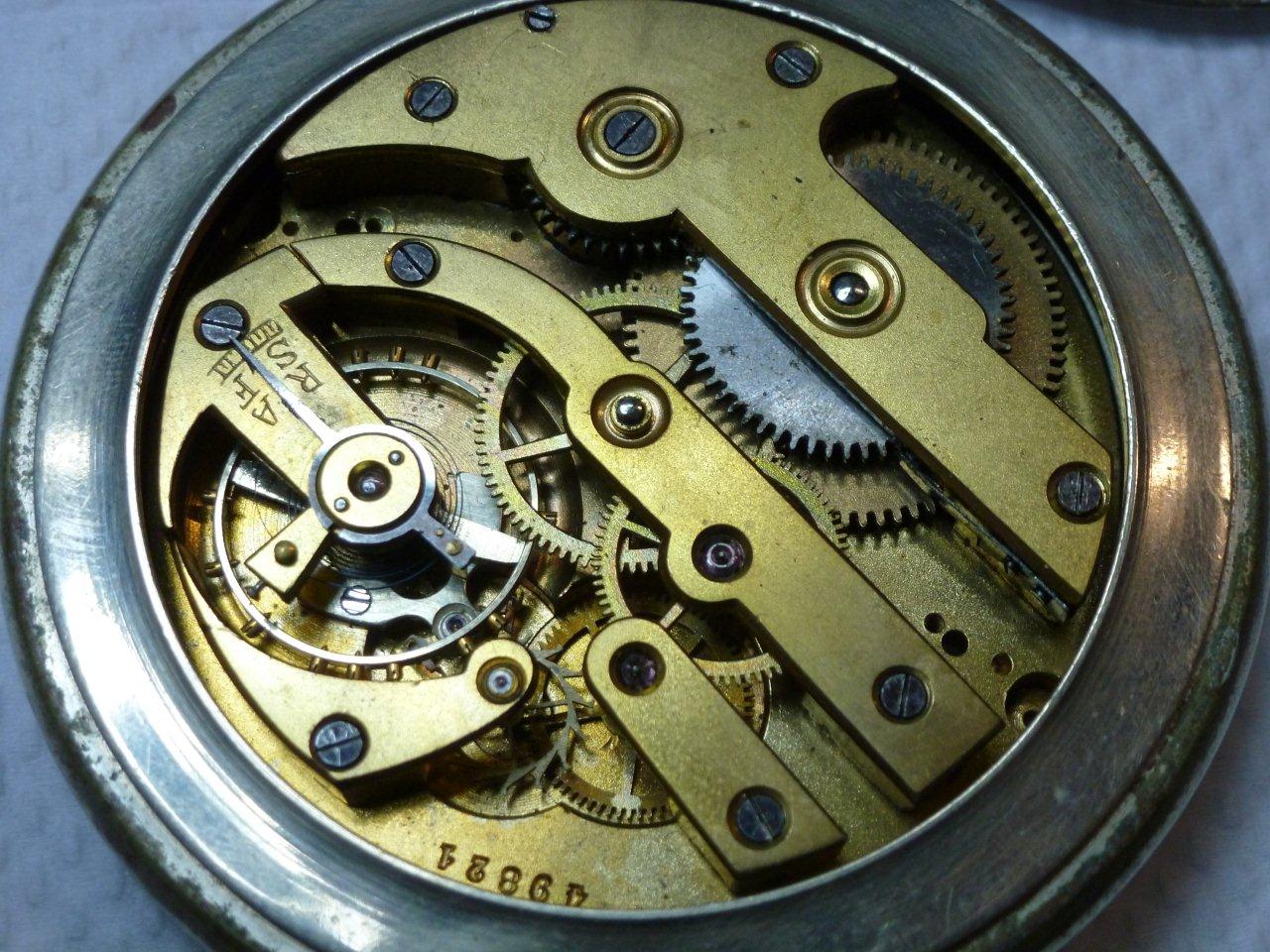

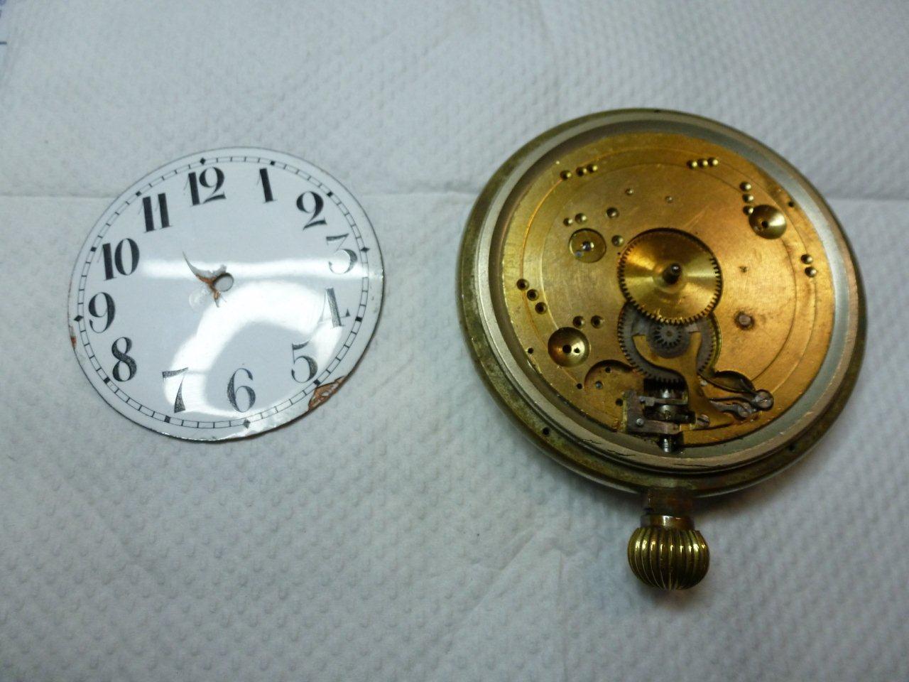

Ciao a tutti.
Dopo un po di assenza, torno a mettere le mani su un orologio (speriamo bene :-D )
Volevo chiedere il vs aiuto, in quanto l'orologio in questione è privo di sfere e me le dovrò procurare, però non ho idea di quale potrebbe essere il tipo più adatto, qualcuno potrebbe aiutarmi con qualche foto o disegno da poter utilizzare per la ricerca?
Non so identificare con certezza il movimento e il periodo di costruzione, però lo trovo bello e mi sembra sommariamente in ordine, anche il bilancere oscilla piùttosto bene... speriamo non presenti magagne nascoste :D
Intanto ve lo faccio vedere e ringrazio in anticipo chi vorrà contribuire.
Igor
Se stringi il pugno allora la mano è vuota. Solo se apri le tue mani potrai avere tutto.

Penso che le vadino bene,quelle a pera bluite

Ciao e grazie.
Ho capito quali sono e penso che dovrebbero andare proprio bene.
Però..... quello che temevo si è avverato. :-(
Ho scoperto, smontando il meccanismo, che tre rubini su quattro del bilancere sono da cambiare. Si salva solo la contropietra superiore. :sad:
Non ho purtroppo le competenze né l'attrezzatura per sostituirli.
Inoltre i pivot del bilancere sono leggermente storti. deve aver preso una bella botta.....
Peccato, dovrò rimontarlo e lasciarlo li. Ma comunque le lancette le cercherò lo stesso, almeno sarà un soprammobile completo :cry:
grazie lo stesso
Igor
