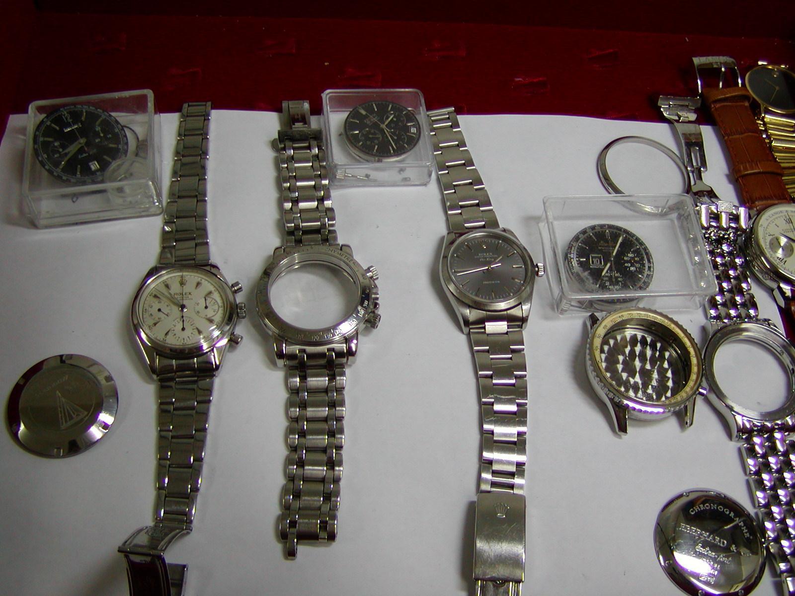

un po' di crono da riparareImmagine

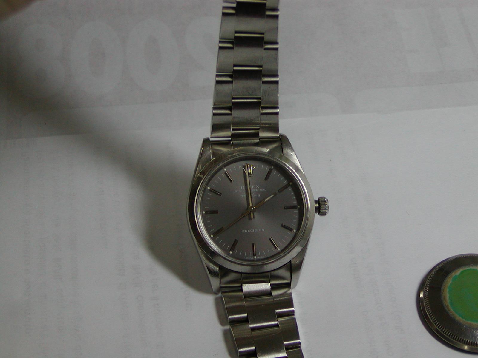

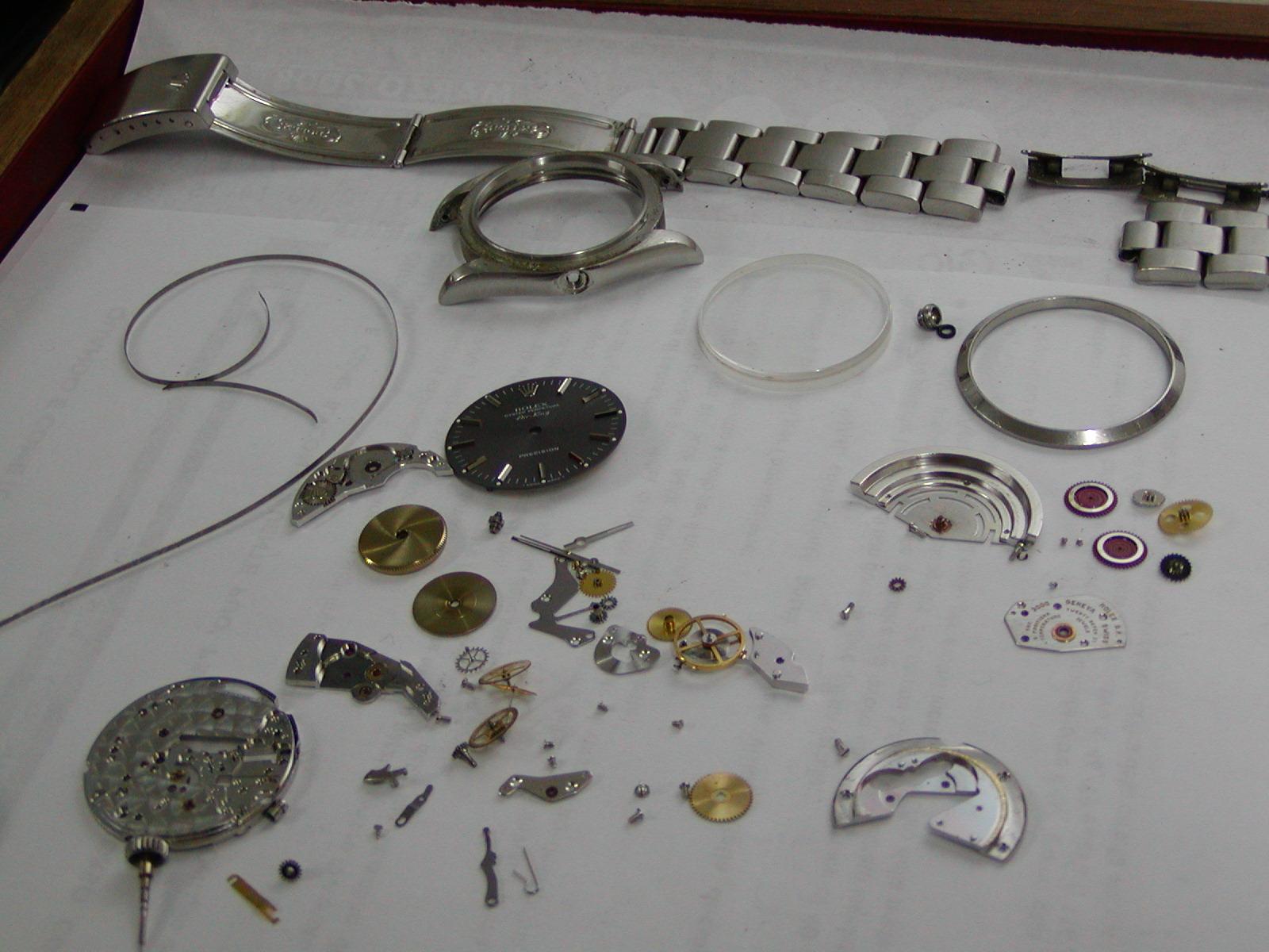

grin:[/quote] un cliente mi porta questo orologio,dice di avere qualche problemino anche se e' stato da poco revisionato gli dico di lasciarlo e mi chiede se possibile di averlo nel giro un 1 ora perche' cosi aveva fatto l'altro orologiaio,dico bene ripassi fra un'ora -gliel'ho fatto trovare smontato cosi'.Immagine

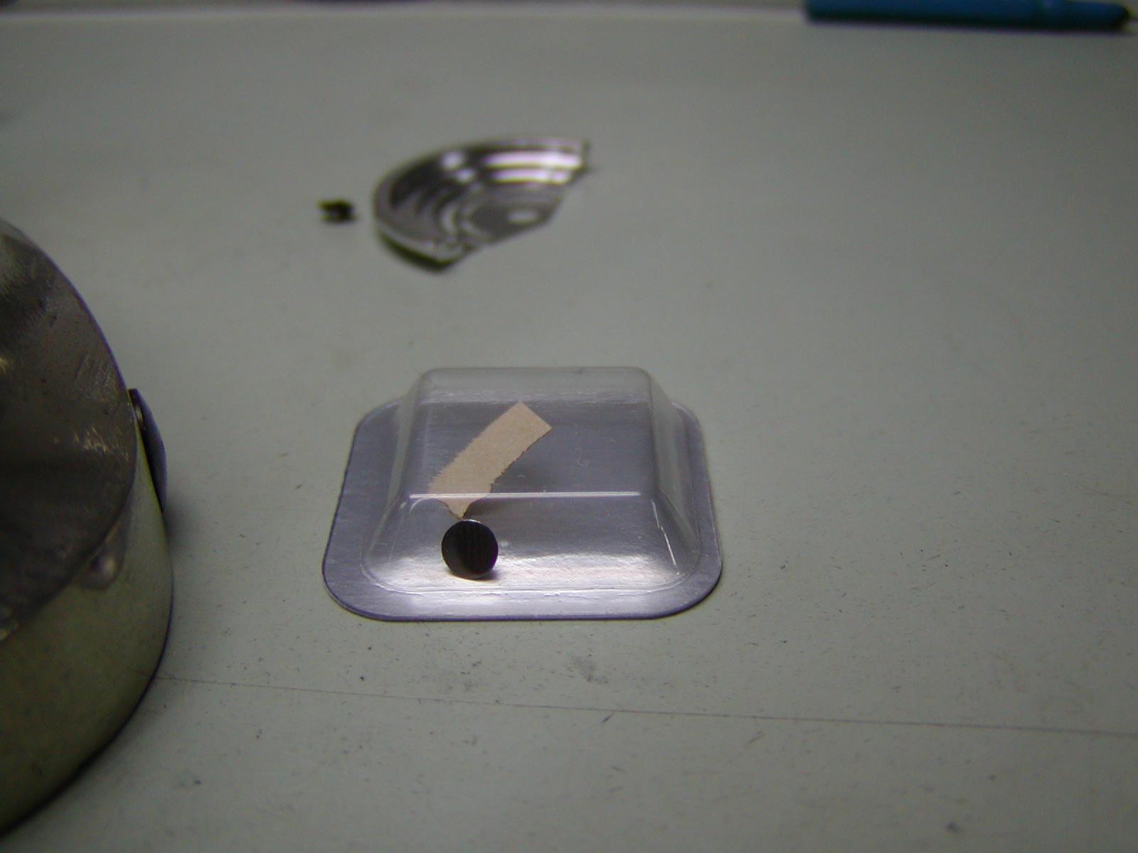

si e' reso conto che in 1 ora si riesce solo a smontarlo e non ha fiatato quando glie l'ho consegnato Immagine
Immagine sostituito anche perno rotore (il rumore gli avevano detto che era normale,pensa te!
