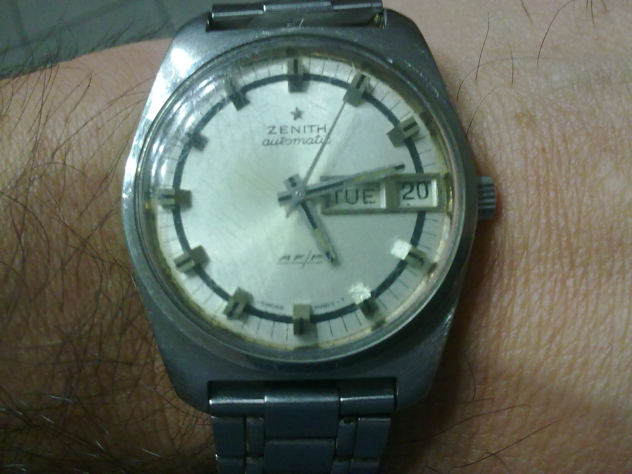

ho già postato questo zenith qualche volta per saperne la valutazione ma non riuscivo ad aprirlo perchè non avevo la chiave giusta poi per caso mentre pulivo il vetro appoggiando l'orologio sul tappetino di plasticaa si è svitato
(':-D')
ed ho avuto una bella e una amara sorpresa quella bella è che monta un bellissimo calibro il 405 che dovrebbe essere lo stesso che monta la movado
negli anni 60/70 la zenith movado e mondia erano una cosa sola...
l'amara sorpresa è che mi manca totalmentea la massa oscillantej(':sad:')
quello che non capisco è che l'orologio portato al polso funziona per alcune ore e poi si ferma poi lo riscuoto riparte funziona per un bel pò e poi si riferma strano(':-(')
vorrei sapere se la massa oscillante è reperibile in fornitura o se c'è qualcuno sul forum che c'è l'ha e che ne pensate di questo orologio
ciao grazie

Sul perchè funziona senza massa oscillante non ti so aiutare ma ho fiducia che qualcuno ci darà (anche io ne ho uno comprato sulla baia) una valida spiegazione tecnica.
Per quanto riguarda la massa oscillante chiedi a Zini e Mignani perchè ho visto che qualcosa dovrebbero avere.

gli orologi svizzeri anche se automatici, permettono la carica manuale ugualmente.
quinid anche senza massa oscillante se carichi con la corona va ugualmente, a differenza dei seiko automatici che utlizzavano il solo meccanismo automatico per la carica.
Diciamo che il tuo da automatico e' solo manuale :)

Buon giorno , l'orologio è di buon pregio monta un movimento di alto presgio è un 36000 alt\ora , diciamo che per revisionarlo è da portare solo per chi ha mani esperte e competenti . lì non manca solo la massa oscillante per essere certo devo guardare in laboratorio l'esploso ma questo mi è possibile solo dopo le feste.
Comunque non è un problema io i ricambi ne tengo diversi , sicuramente mi chiederà cosa costeranno , le dico che a occhio siccome non sono in laboratorio se un cliente mi si presentasse con questa situazione opterei per una rimessa a nuovo a 360 ° tutto dal vetro guarnizioni lucidatura cassa , revisione completa con sotituzione molla di carica e aggiunta massa oscillante, staremo dai 300 ai 350 euro comodi!
spero di essere stato esauriente .
Le auguro buon natale e felice anno nuovo!
Emanuele.

mi faccia sapere quanto vuole per la massa oscillante
