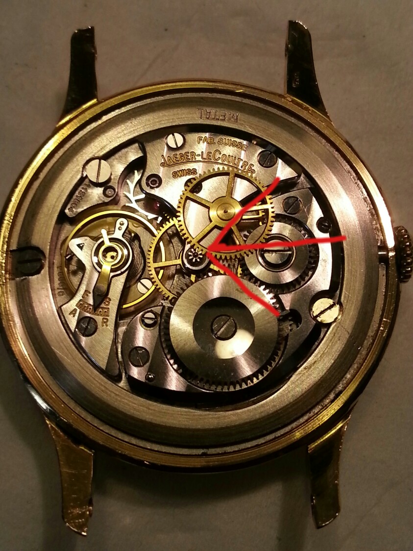

ciao a tutti, sto sistemando un Jlc p800/c e a parte la pietra sul bilanciere da rimettere succede che anche se l orologio marcia e sembra battere bene la lancetta dei secondi e quindi la ruota indicata nella freccia si muove in alcuni percorsi del quadrante a scatti come nei quarzi. andando a toccare la ruota indicata nella freccia ha un minimo di gioco. su cosa devo intervenire? grazie a tutti

Ma manca la molletta??

Si hai ragione ... sai come si chiama? Al limite che materiale utilizzo per rifarla e dove lo prendo?

è una molletta che funge da frizione e rende la rotazione del pignone secondi in maniera fluida e costante.
E' una lamella che si fissa sul ponte del bariletto (se guardi bene sul tuo orologio c'è una vite con una sorta di rondella: è il moncone della lamella rotta) e che va apoggiarsi sul perno del pignone secondi.
Ciao. Giancarlo

Grazie proviamo in fornitura :-)
