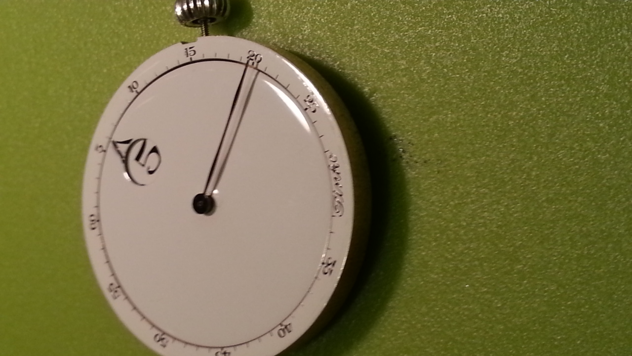

salve qualcuno sa come si regola questo Pinko ? monta un eta 2824-2. Rimesso in marcia ma il diacono delle ore corre come se fosse quello dei minuti ... qualcuno sa darmi una dritta? la chausseau deve ruotare libera attorno alla ruota cannone o deve essere stretta? grazie

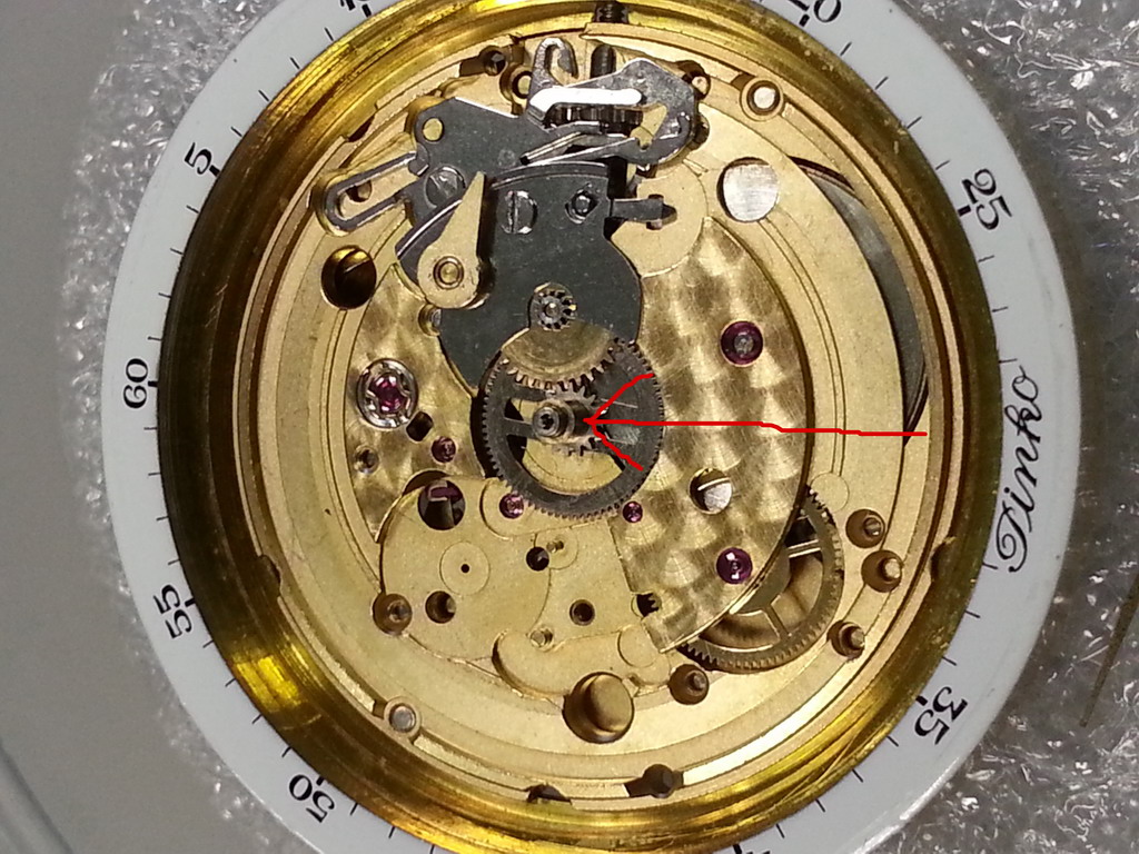

cosi è sotto il quadrante .... in marcia il disco delle ore che è infilato sul tondino indicato dalla freccia gira più veloce di quello dei minuti. Attualmente il tondino indicato dalla freccia non fa frizione sulla ruota a cannone ma è abbastanza libero, secondo voi deve essere cosi o deve fare frizione ? grazie

Deve essere strinto, se si muove liberamente non va bene. Per stringerlo devi estrarre la ruota dove e' infilato il pignone e fare pressione con le pinzette sulle due sbarrette di metallo che ne avvolgono la parte bassa e stringerle.
Una Volta strinte queste due mollette devi reinfilarci il pignone e vedrai che non si muovera' piu' liberamente.
Ho cercato di usare termini il piu' semplici possibile :grin: :grin:

Allora non credo che manchi qualcosa questo saltarello funziona così ogni giro del disco superiore fa scattare di un ora il disco sotto tramite una ruota a stella. La cosa complicata e dare le giuste frizione tra le ruote. Ora funziona ma la rimessa dell ora ancora ha qualche problema.
Ho scoperto che è un opera del mastro vincent calabrese
